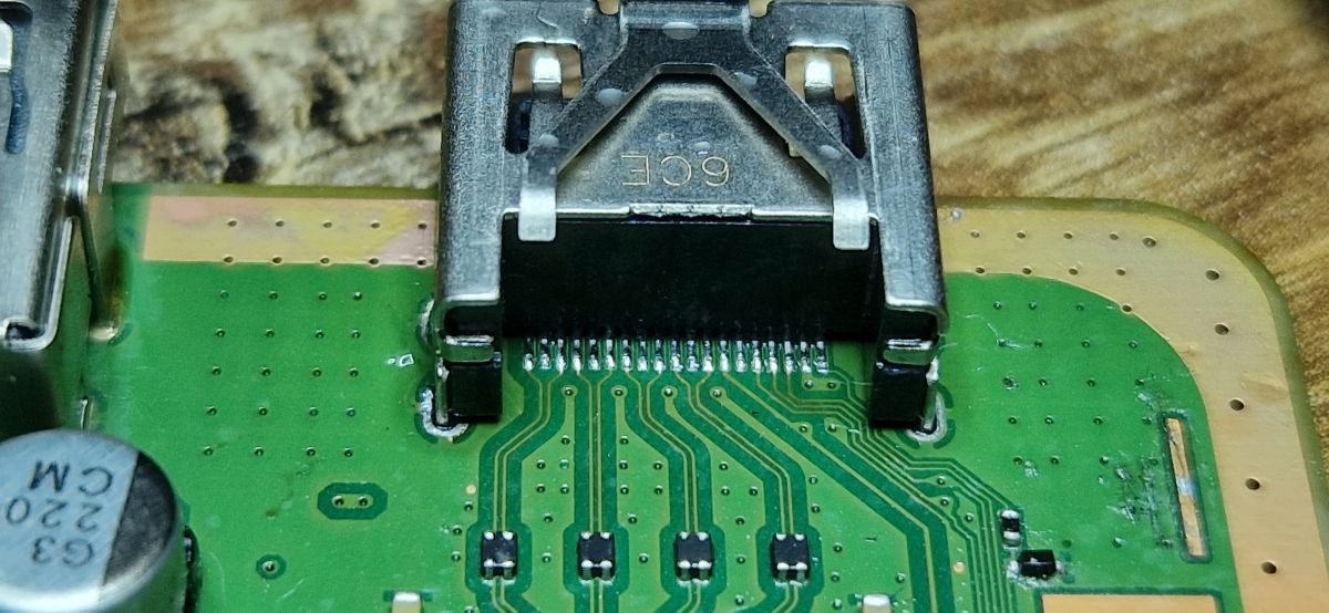

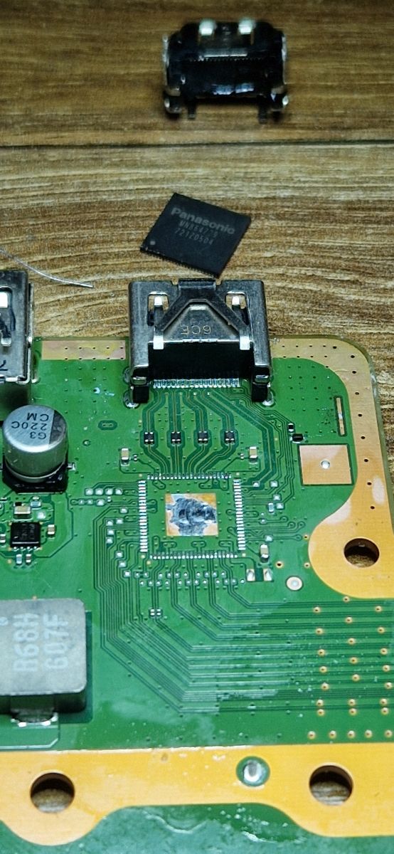

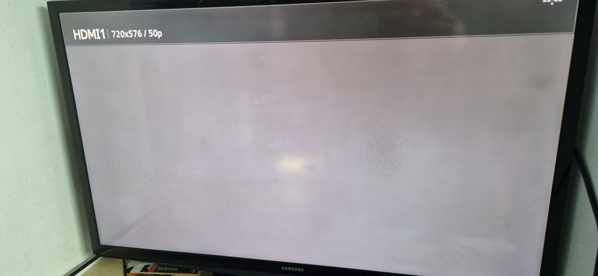

    Witam. Mam ps4 pro, które przestało wyświetlac obraz. Gniazdo hdmi wymieniłem mimo iż było w bdb stanie, niestety nic się nie zmieniło. Wykrywa sygnal , ale obraz na jednym hdmi jest szary jak na zdj, na drugim hdmi w tv czarny. Niebieska dioda w konsoli najpierw się zapala, następnie biała.

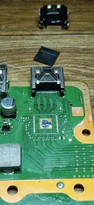

    Następnie układ Panasonica wymieniłem pierwszy raz , potem drugi układ z innego sklepu również sprawdzonego ale objawy dalej te same. Filtry wszystkie 8 ścieżek jest przejście, diody w okolicy hdmi z dwóch stron wszystkie w jedną stronę przewodzą, są sprawne. Bez dysku też uruchomiłem, w trybie awaryjnym też próbowałem. Wszystko bez zmian. Co mogę jeszcze zrobić?

    Podłączyć terminal i sprawdzić co wypluwa. Diody zabezpieczające możesz wylutować na próbę i sprawdzić czy pojawi się obraz.

    Jak to nie scaler i nie gniazdo hdmi to procek ubity i żegnaj konsolo - ale w tedy nie było by niczego a tu coś jest na ekranie?

    Nie, na ekranie nic się nie pojawia. Nie mam terminala, na co dzień z konsolami mam mało wspólnego, ale jeśli się dowiem jaki mam zamówić to kupię.
