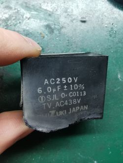

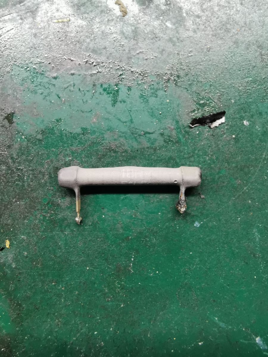

    Witam, potrzebuję pomocy przy zidentyfikowaniu 2 spalonych elementów ze zdjęcia.
    Identyfikacja i zamienniki dla spalonego rezystora 18R i kondensatora 250V 6uF Identyfikacja i zamienniki dla spalonego rezystora 18R i kondensatora 250V 6uF

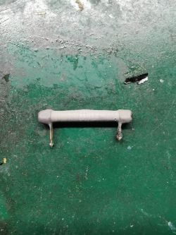

    Na jednym zdjęciu jest rezystor z tego co odczytałem na obudowie to 18R 5% i pytanie czy w jego miejsce mogę wstawić dowolny rezystor 18R czy musi być w takiej samej obudowie i jak wgl znaleźć identyczny rezystor w takiej obudowie? Jak w innej to jakiej mocy?
    Na drugim zdjęciu kondensator 250V 6.0uF? Czy znajdę taki w sklepie w Polsce do zamówienia? Jak nie to na jaki mogę bezpiecznie wymienić?

    Kondensator 6µF/250 V (ten 700 V więc wytrzymalszy) Link
    Rezystor 18Ω Link lub Link.
