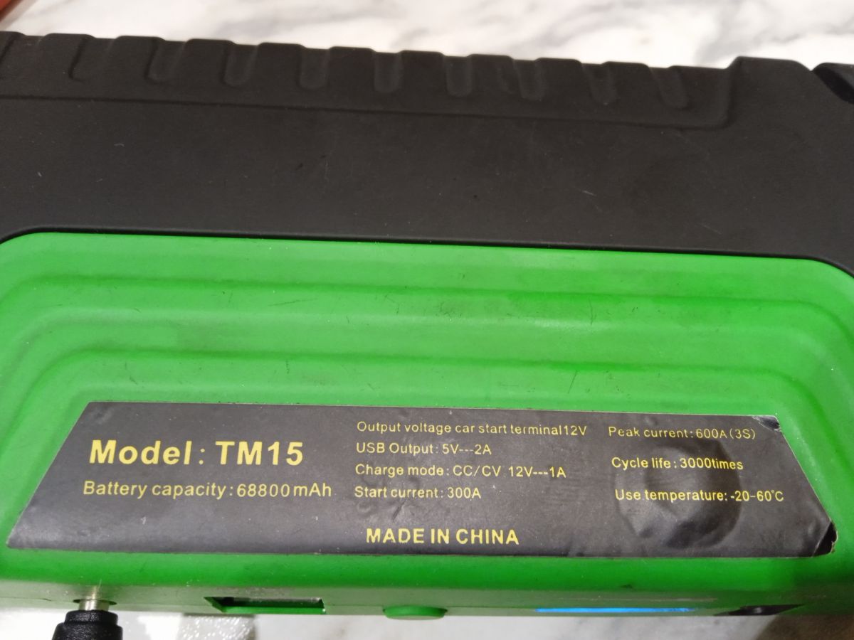

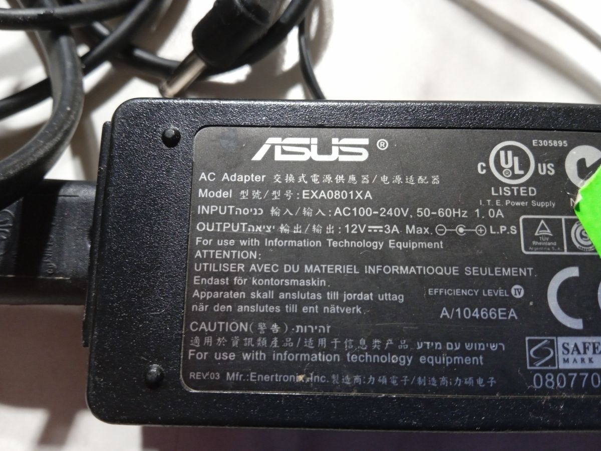

    Mam powerbank do rozruchu silnika, zgubiłem ładowarkę. Jaką inną można dostać, żeby naładować? Mam jedną z laptopa 12V, tylko nie wiem, czy mogę ją użyć do ładowania, żeby nie spalić powe banka.
    Pierwsze to power bank, drugie, ładowarka z laptopa.

    Prawdopodobnie możesz, ale wrzuć zdjęcia bez tłumaczenia...

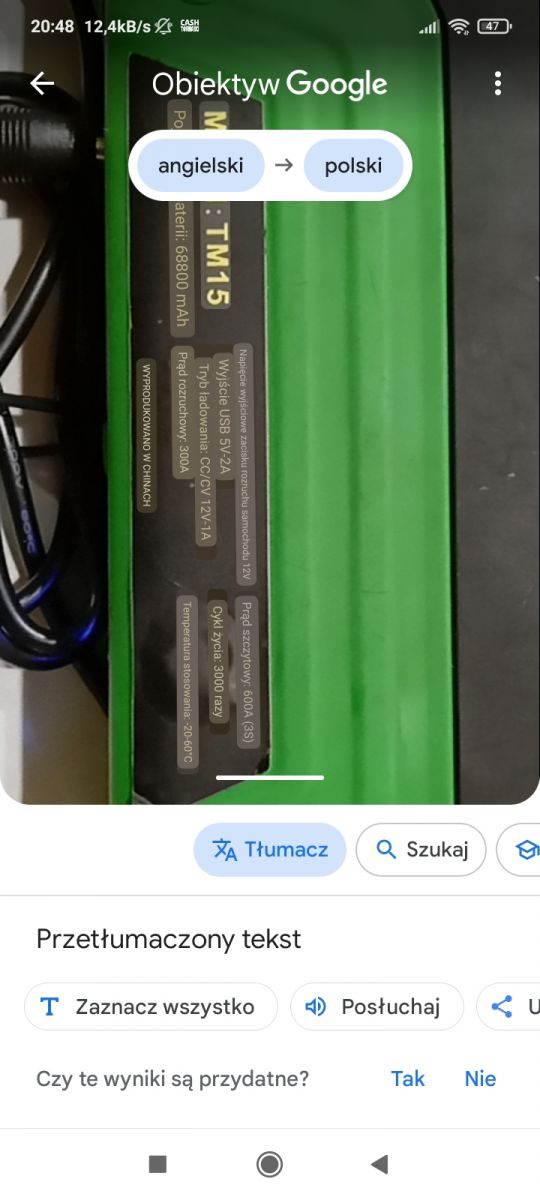

    Prawdopodobnie możesz. Mylący jest opis CC/CV, co może oznaczać, że potrzeba ładowarki a nie zwykłego zasilacza, ale może to po prostu chińsko-googlowe tłumaczenie.
    Na wszelki wypadek podłącz ten zasilacz przez amperomierz i obserwuj czy prąd nie przekroczy 1A. Jeżeli nie przekroczy to możesz spokojnie używać tego zasilacza.

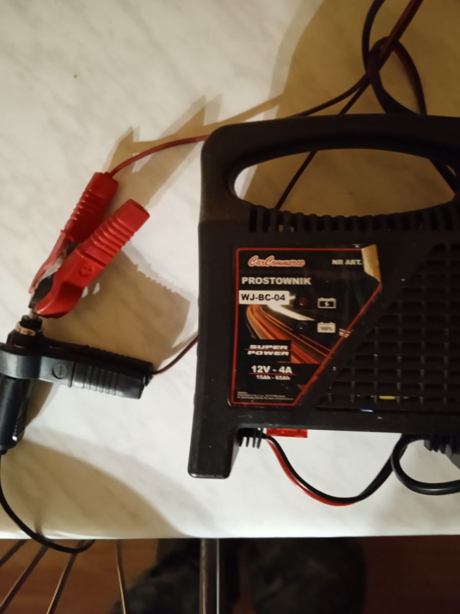

    Mam też prostownik, którym chwilowo ładuję i niby naładowało, ale nie wiem, czy dobrze, bo ładowałem przez kabel od zapalniczki.
    Czy mogę ładować powerbank rozruchowy ładowarką z laptopa 12V?Ładowałem chwilowo tym, ale nie wiem, czy naładowano dobrze
