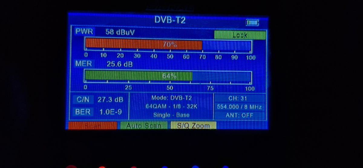

    Posiadam multiswitch MV-512 5 wejść i 12 wyjść. Podłączyłem do niego konwenter quatro oraz antenę naziemną Antena Televes DAT BOSS LTE T-FORCE LTE 790. Ustawiłem antenę podłaczyłem i telewizja nie działa chociaż na mi
    Brak sygnału TV po podłączeniu do multiswitcha MV-512 i anteny Televes
    erniku mam poziom sygnału . Proszę o pomoc nie wiem co się dzieje że nie odbiera podłączając bez multswitcha odbiera a jeżeli podłączę do multiswitcha sygnału nie ma

    A co będzie jak podasz na wejście multiswicha słabszy sygnał? Ja dla mnie 62 dBuV to trochę za dużo.
    Z jakiego to nadajnika i jaka jest odległość?
    W ramce parametrów sygnału masz DVB-T2 64QAM 1/8 32 k. To trochę dziwne wskazania.
  • #3 21011292
    treptek
    nadajnik wałcz Rusinowo około 40 km. W jaki sposób mam podać słabszy sygnał???. Gdzieś tam czytałem że parametr mer powinien minimum wynosić 26 dB

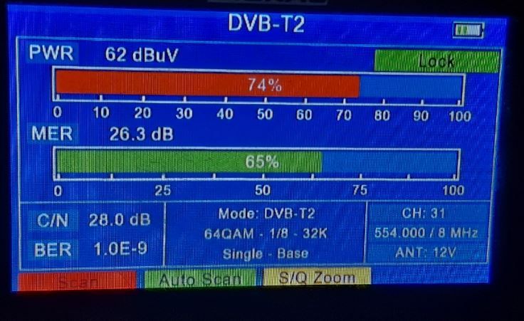

    Ten multiswich jest do anten pasywnych - na zdjęciu miernika widzę jakieś info 12V na antenie - to znaczy że ten twój miernik podaje zasilanie na antenę? Niektóre telewizory mają możliwość zasilania anteny naziemnej.
    Przemyśl to zasilanie, bo antena ma jakiś wzmacniacz (choć pracuje też pasywnie).

    Przeczytałem że Multiswitch MV-512 posiada aktywny (wzmacniany) tor telewizji naziemnej oraz satelitarnej Regulacja wzmocnienia (poziomu sygnału) dla każdego z torów satelitarnych oraz DVB-T odbywa się za pomocą dedykowanych przełączników podłaczyłem do niego też Zasilacz 18 V DC. Czy dobrze rozumiem że jeżeli taki zasilacz podłączyłem do Multiswitcha to antena jest zasilana poprzez niego Brak sygnału TV po podłączeniu do multiswitcha MV-512 i anteny Televes. To oznacza że muszę odzielnie zasilić jeszcze antenę, przed wejściem do multiswitcha ???
  • #7 21011557
    Chris_W
    Ten switch nie zasila anteny. Musisz się wpiąć z zasilaniem poza switchem.
  • #8 21012643
    treptek

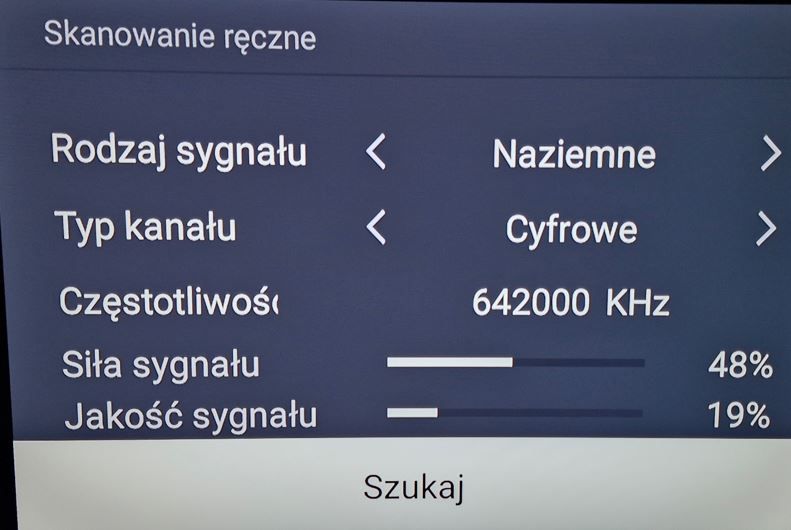

    Witam podłączenie zasilacz przed multiswitchem pomogło. Podłaczyłem miernik po jedno z wyjść multiswitcha i to efekt Brak sygnału TV po podłączeniu do multiswitcha MV-512 i anteny Televes .
    Mam drugi problem po włączeniu telewizora i storjeniu kanałów diametralnie spadł sygnał Brak sygnału TV po podłączeniu do multiswitcha MV-512 i anteny Televes telewizor mam podłączony do gniazda Legrand Niloe Gniazdo TV-RD-SAT-SAT końcowe do instalacji typu gwiazda 1,5 dB biały. Co może być przyczyną że jest taki słaby sygnał ???

    Witam powodem słabego sygnału był żle zarobiony kabel od gniazdka do telewizora wszystko śmiga wyśmienicie z góry dzieję za porady
  • #10 21013926
    treptek
    Źle zarobiony kabel z gniazdka do telewizora (złączki męska i żeńska) żle zaprasowane
