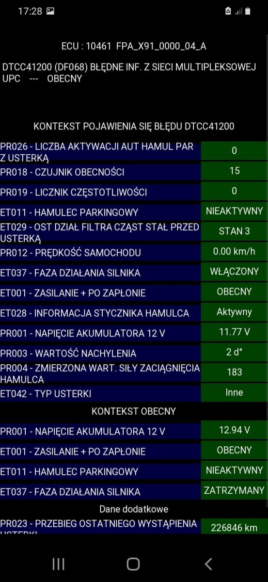

    Pomoze ktoś ??
    Mam bład niby hamulca elektrycznego w lagunie 3 ..
    Hamulec ręcznie sterując działa z pyclip podobnie,, ale auto przy zaciągniętym hamulcu ruszając nie zwalnia go . wyświetla sie komunikat skontroluj samochód.
    ktoś pomoże ?? jak rozwiązać ten problem. ??
    Bład DTCc41200 (DF068) Błędne if. z sieci multipleksowej UPC ------ Laguna 3 2,0 benzyna 2007r.

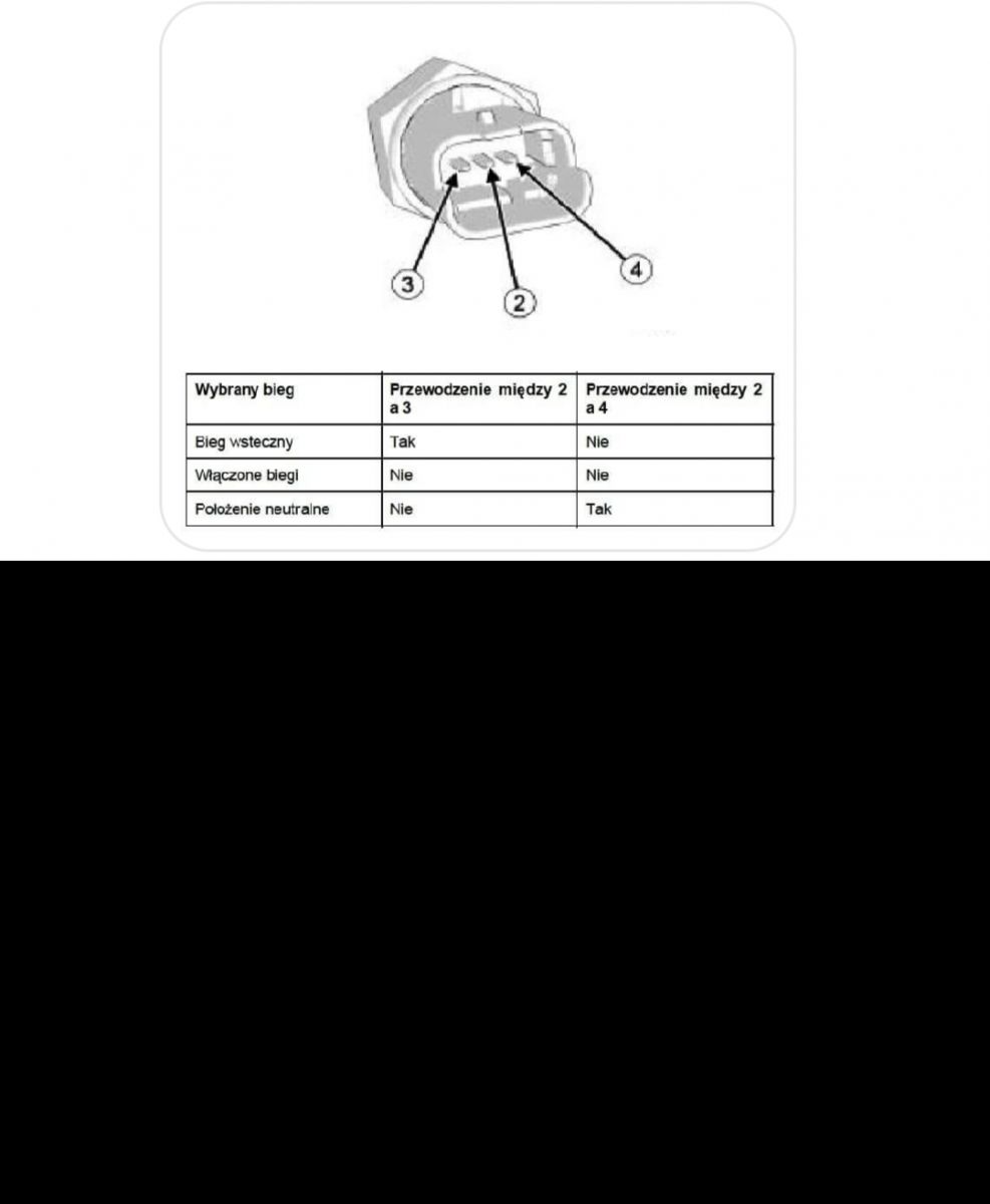

    Czy udało się komuś rozwiązać problem? Mam ten sam problem, dodam tylko, że nie świeci wsteczny i nie działają sensory cofania, czyli jakby sprawa czujnika wstecznego jasna, tylko jak to się ma do automatycznego zrzucania hamulca ręcznego?
  • #9 21116308
    hubertpaciorek00

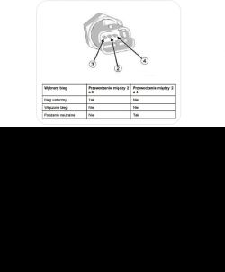

    Ten czujnik wykrywa rowniez kiedy jest wbity bieg a kiedy luz, tutaj jest schemat Schemat podłączenia czujnika biegów z tabelą przewodzenia.
  • #10 21182702
    hryst28
    Po wymianie czujnika wróciły światła cofania oraz czujniki parkowania, niestety nadal nie spuszcza automatycznie ręcznego, błąd nadal ten sam, czyli błędne info z sieci multipleks. Dodam jeszcze, że wskazania potencjometru sprzęgła są prawidłowe. Czy przyczyną może być to, że zastosowałem zamiennik?
  • #11 21184175
    hubertpaciorek00
    Na załączonym obrazku jest schemat przewodzenia między pinami w czujniku. Jeśli sprawdzisz to i coś uda się stwierdzić, to daj znać, bo u siebie nadal mam ten sam problem, ale nie sprawdzałem jeszcze pinów w czujniku.
