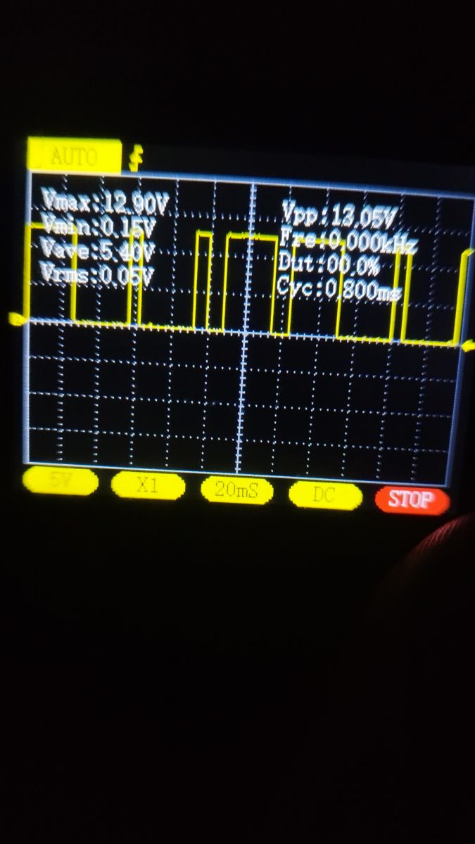

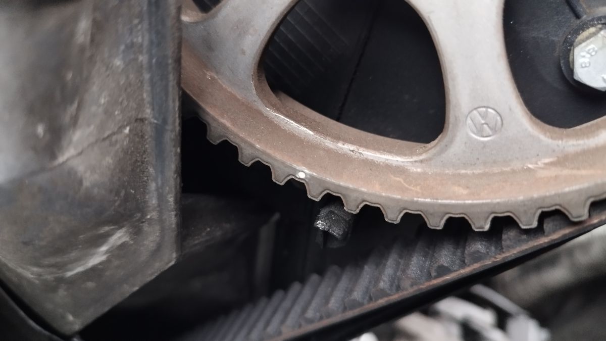

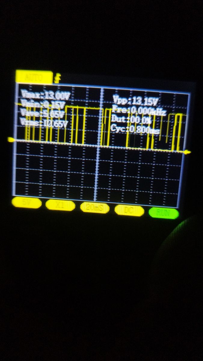

    alibaba1020
    Poziom 8  
    VW Polo 6n2 1.4 8v AUD - mułowatość i podwyższone spalanie, diagnoza ECU? VW Polo 6n2 1.4 8v AUD - mułowatość i podwyższone spalanie, diagnoza ECU?
    Wykres mini oscyloskopem. Innego nie udało się załatwić.
    I zdjęcie impulsatora walka . Wykres wydaje się ok
    Dodam że zajrzałem do rozrządu.
    Koło walka idealnie na znak, za to znak na kole pasowym nie jest idealnie na środku wycięcia w którym książkowo powinien się znajdować. Jest na jego krawędzi.
    Obrócenie koła walka o jeden ząb w prawo czy lewo tylko pogarsza sprawę znaki na kole.
    #10 21044253
    hobbista
    AUD .... Walczyłem https://www.elektroda.pl/rtvforum/topic3300348.html To był rok 2017 . To samo auto na to samo bodajże w 2020 . Znowu przekręcony wałek . Teraz żaden znak na kole wałka nie pasuje . Ktoś kto będzie poza mną wymieniać rozrząd popłynie ....

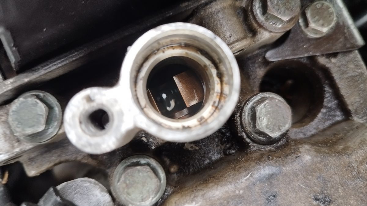

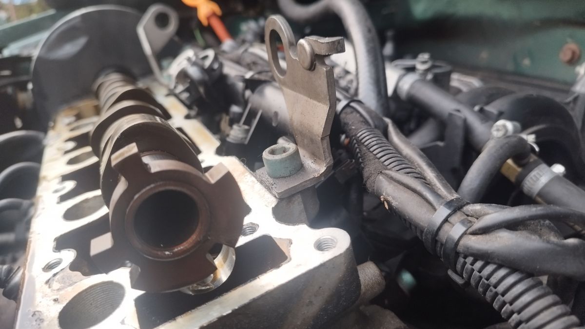

  • #11 21045321
    alibaba1020
    Poziom 8  
    W takim razie jutro ustawie wałek na znak i zajrzę w jakiej pozycji jest wałek
    Ogólnie nie wygląda źle ale krzywy może być. Jeśli tak jest prawdopodobnie odpuszczę dalszą dłubanie. No chyba że znajdę prosty w normalnej cenie
    Przy kole zębatym ustawionym aktualnie impulsator walka widoczny przez otwór czujnika położenia wygląda tak
    Widok przez otwór czujnika położenia zębatego wałka w silniku, przy cofaniu koła o jeden ząb.
    Przy cofnięciu koła o jeden ząb tak:
    Koło zębate i czujnik w samochodzie Widok impulsatora wałka przez otwór czujnika położenia koła zębatego.
  • #12 21046539
    alibaba1020
    Poziom 8  
    >>21044253
    Powiedz mi jakim sposobem wyprostowałes wałek ?
    I jak powinno być to koło impulsowe ustawione względem koła zębatego ustawionego na znak. Ewentualne w stosunku do klina na kole zębatym walka
    Z góry dziękuję za trop. To będzie chyba rozwiązanie zagadki
  • #13 21046724
    hobbista
    On się nie krzywił a przestawiał / przekręcał na składaniu . Nie prostowałem ani nic z tych rzeczy . Zakładałem pasek z pominięciem znaków fabrycznych na kole .Jak tam ma być wycięcie wałka na czujnik w okienku to nie pamiętam. Wydaje mi się że masz tam dobrze. Ty tam się czepiasz bloku pomiarowego nr 51 . W tym silniku nie bierzemy go pod uwagę . Pokazuje głupoty . Pomijamy . Dla rzetelnej diagnozy tylko i wyłącznie instrukcja serwisowa mówiąca które bloki tutaj są istotne.
  • #14 21046948
    alibaba1020
    Poziom 8  
    Nie mam dostępu do takiej instrukcji. Czyli blok 51 mogę pominąć? A dlaczego auto z czujnikiem i bez jeździ tak samo i spala tyle samo paliwa.
