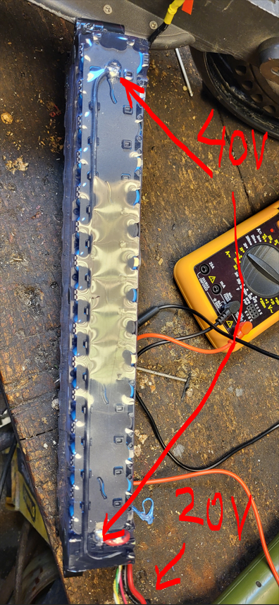

    Mam taki problem, szukałem ale nie znalazłem, w Xiaomi 365 jakiś stary model chyba jeszcze bez bluetotha, zasilacz świeci na zielono, hulajnoga jest załadowana bo jakieś 3tyg temu ja ładowałem na max potem się przejechałem 200m i odłożyłem, teraz się nie włącza. Co zrobiłem:
    1 Reset BMS przez mikroguziczek, po resecie miga 4 razy czerwona, 3 razy szybciej 1 wolniej troszkę, dokładnie tak samo jak podepnę ładowarkę.
    2 zmierzyłem napięcie na wtyczce z baterii do płyty hulajnogi i było ok 20v
    3 Zmierzyłem napięcie miedzy czerwonym i czarnym kablem przylutowanym z boku baterii i jest ok 40V a z BMS wychodzi 19V
    Chyba wygląda, że bateria ok?
    Co może być nie tak?

    Właśnie ładowarka świeci na zielono i nie ładuje, kilka razy reset BMS i tez nic cały czas na wyjściu 19-20V Xiaomi 365 stary model bez Bluetooth nie startuje - diagnoza baterii

    Cześć.
    Błąd, jaki masz, to błąd 31. Do naprawienia bez większego problemu dla kogoś, kto wie, jak ten BMS działa.
    Bez odpowiedniej wiedzy i doświadczenia nie naprawisz go sam.
    Jeśli pakiet jest sprawny i zbalansowany, wymieniaj BMS razem z listwami i taśmą.
