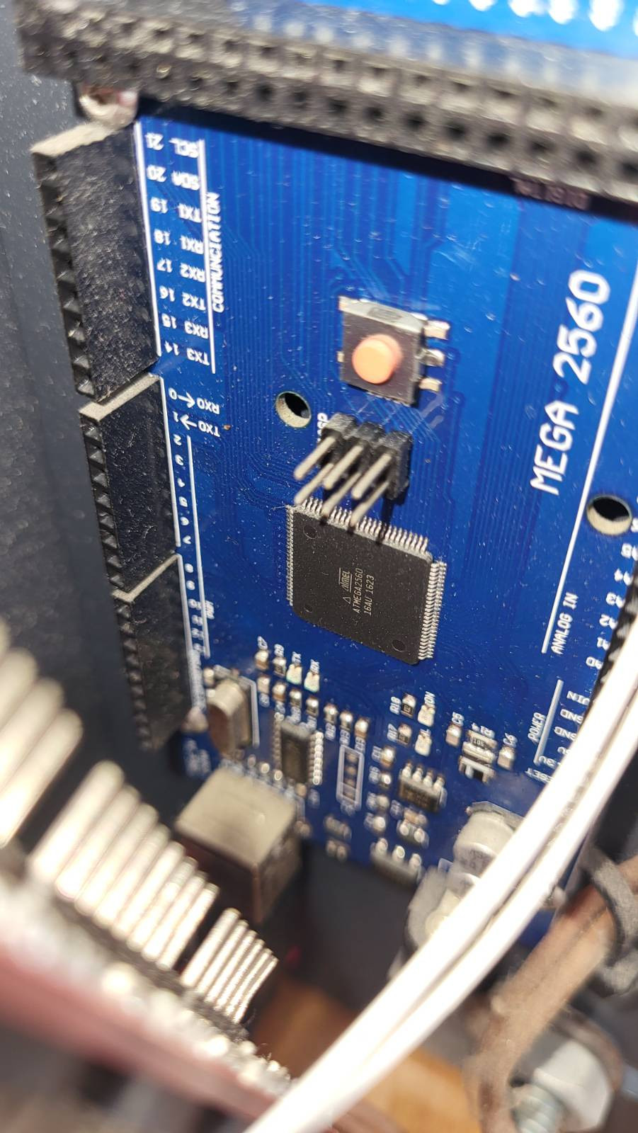

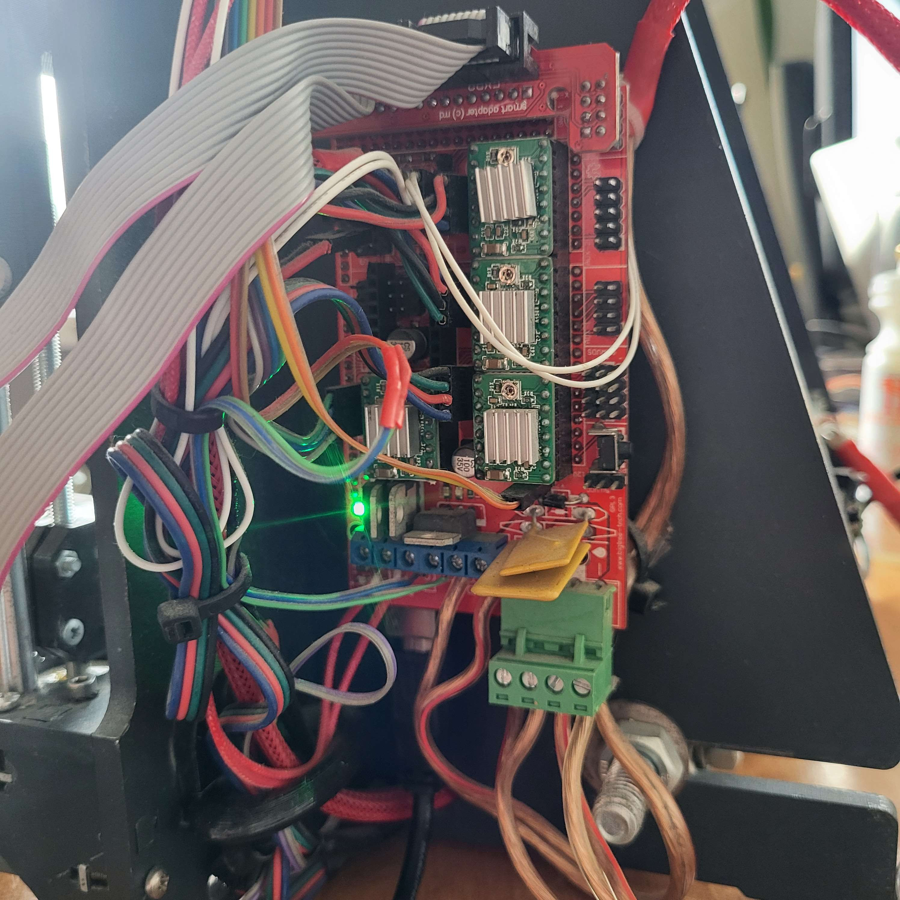

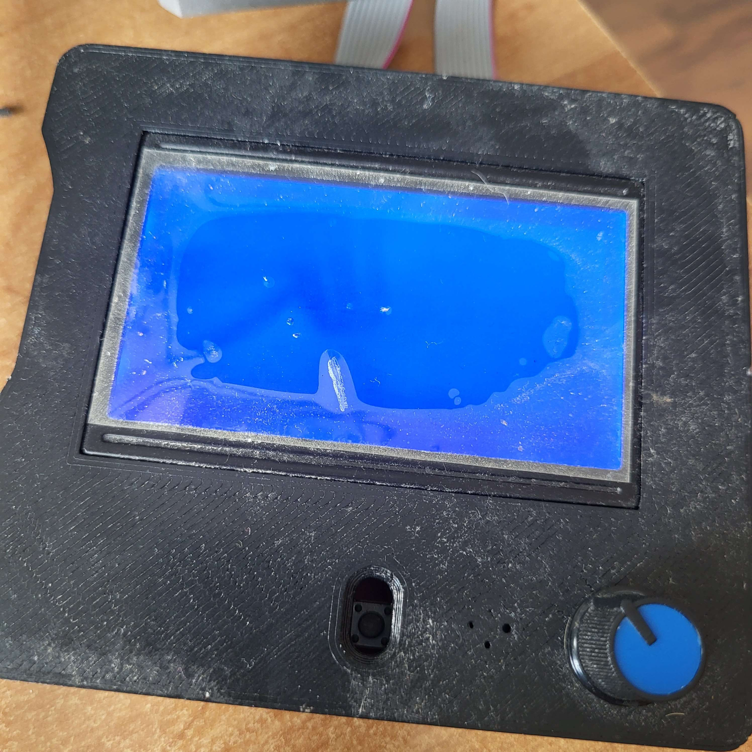

    Witajcie, Zepsułem córce drukarkę i nie wiem jak to naprawić.
    Młodsza córka uzbierała i kupiła sobie modowanego Prusa i3. To jej / nasza pierwsza drukarka 3D w życiu. Zaprosiliśmy koleżankę, która pracuje z drukarkami 3D od dawna, aby pokazała nam jak obsługiwać maszynę. Chciałem wyjść przed szereg i jako informatyk pomyślałem, zrobię update do najnowszej wersji firmware, bo czytałem changelogi co się pozmieniało i to były istotne poprawki. Przecież co mogło pójść nie tak... wgrałem firmware, poprawnie, ale na końcu pojawił się stosowny komunikat [b]Flashowanie nie powiodło się[/b]. Zrozumiałem co zrobiłem i co będzie dalej.
    Dużo pogrzebałem, szukałem po obrazkach informacji i teraz już wiem, że z Prusą to ona nie ma za wiele wspólnego, a już na pewno nie BIOS. Drukarka jest mocno modowana... bardzo mocno z tego co się już dowiedziałem.
    Z informacji, jakie znalazłem, biorąc pod uwagę zastosowane płytki itp., to jest to chyba Prusa i3 preprap (stwierdzam po podobieństwie w konstrukcji), ale nie mam pojęcia jak naprawić firmware, bo na Arduino i takim programowaniu kompletnie się nie znam. Czy wiecie może coś więcej jak mógłbym ją naprawić? W załączniku wrzucam zdjęcia

    Dzwoń, pisz tam gdzie kupiłeś może mają oryginalny FW i pomogą Ci.
    Pewnie będzie trzeba wgrać FW przez środowisko arduino lub zewnętrznym programatorem ISP.
    Samo wgranie to żaden problem tylko musisz mieć plik.

    menol8
    Dobra daleko zaszedłem z szukaniem wiedzy i nauką tego cholerstwa ale potrzebuję kogoś kto przerabiał temat reprap, visual studio code, Marlin(Auto Build Marlin) itp bo mam kilka błędów których nie rozumiem -_-
  • #5 21019073
    menol8
    temat rozwiązany udało się skompilować w końcu kod.
