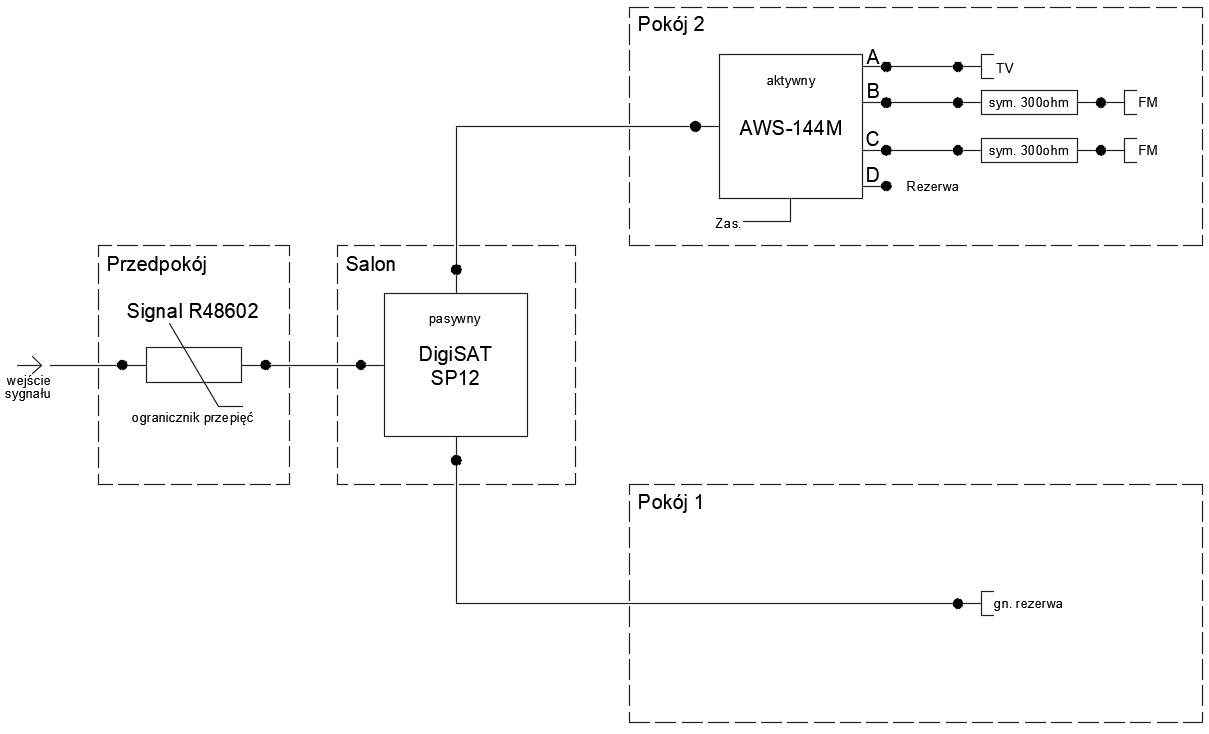

    Cześć,
    przeprowadzam częściowy remont i chciałbym rozdzielić sygnał antenowy z instalacji bloku na 2 pokoje:
    - pokój 1: gniazdo antenowe, do którego na tę chwilę nie będzie nic podłączone
    - pokój 2: telewizor i 2 odbiorniki radiowe, oraz przynajmniej jedno gniazdo rezerwy na rozdzielaczu
    Kabel antenowy wchodzi do mieszkania i przy drzwiach wejściowych w puszce na kablu założony jest ogranicznik przepięć Signal R48602. Dalej kabel idzie w ścianach i podłodze do kolejnej puszki, gdzie znajduje się rozdzielacz pasywny DigiSAT SP12, który rozdziela sygnał na dwa pokoje, jak opisałem powyżej.
    W pokoju 2 sygnał będzie wyprowadzony na gniazdo antenowe. Nie wiem, co dalej powinienem zamontować i prosiłbym o radę. Myślałem, aby dalej zastosować rozdzielacz aktywny AWS-144M i z niego poprowadzić kabel do telewizora (wyjście A), a dwa następne wyjścia do odbiorników radiowych. Na końcu jednego (lub może obu) z kabli zamontowany będzie symetryzator 300 ohm. W ostatnie wyjście zamontować rezystor terminujący. Czy taka konfiguracja ma sens? Czy coś wypadałoby pozmieniać?
    Nie wiem, jaka jest w budynku zamontowana antena i jak ten sygnał jest rozdzielany między piętrami lub poszczególnymi mieszkaniami, ale do tej pory telewizor był podpięty bezpośrednio do gniazda w ścianie i odbierał sygnał poprawnie. Po zamianie kabla do jednego z odbiorników radiowych tuner również działał i odbierał wiele stacji z mocnym sygnałem.

    Rozrysuj i tu wrzuć.

    Rozdzielenie sygnału antenowego na 2 pokoje: jaki rozdzielacz i symetryzator?

    LEDówki
    Symetryzator służy do dopasowania impedancji dipola do impedancji kabla. U Ciebie już jest kabel 75 omów na wejściu, więc symetryzator jest zbędny. Chyba, że chcesz podłączyć telewizor lub radio z wejściem symetrycznym (charakterystyczna płaska wtyczka), to wtedy symetryzator będzie potrzebny.

    -=FR!P!N=-
    Telewizor ma normalne (okrągłe) gniazdo antenowe. Radia mają właśnie wejścia symetryczne dlatego są symetryzatory.

    LeDy
    Najpierw to musisz wiedzieć jak jest zrobiona instalacja zbiorcza, na co pozwala.
    Wtedy będzie wiadomo co można zrobić, rozdzielić na ile.

    irekr
    Jedna z dobrych zasada mówi, że w instalacjach antenowych nie zostawia się odcinków linii nie używanych lub nie zamkniętych obciążeniem/terminatorem.
    Ja bym w tej instalacji zdemontował dzielnik w salonie i połączył "beczką" kable między przyłączem a "pokojem 2".
    Jeżeli jest to trudne to wskazane jest założyć terminator/opornik obciążenia na kabel w "pokoju 1".
    Oddzielny temat to użycie aktywnego AWS-a. Ja bym unikał jakichkolwiek elementów aktywnych w instalacji.
