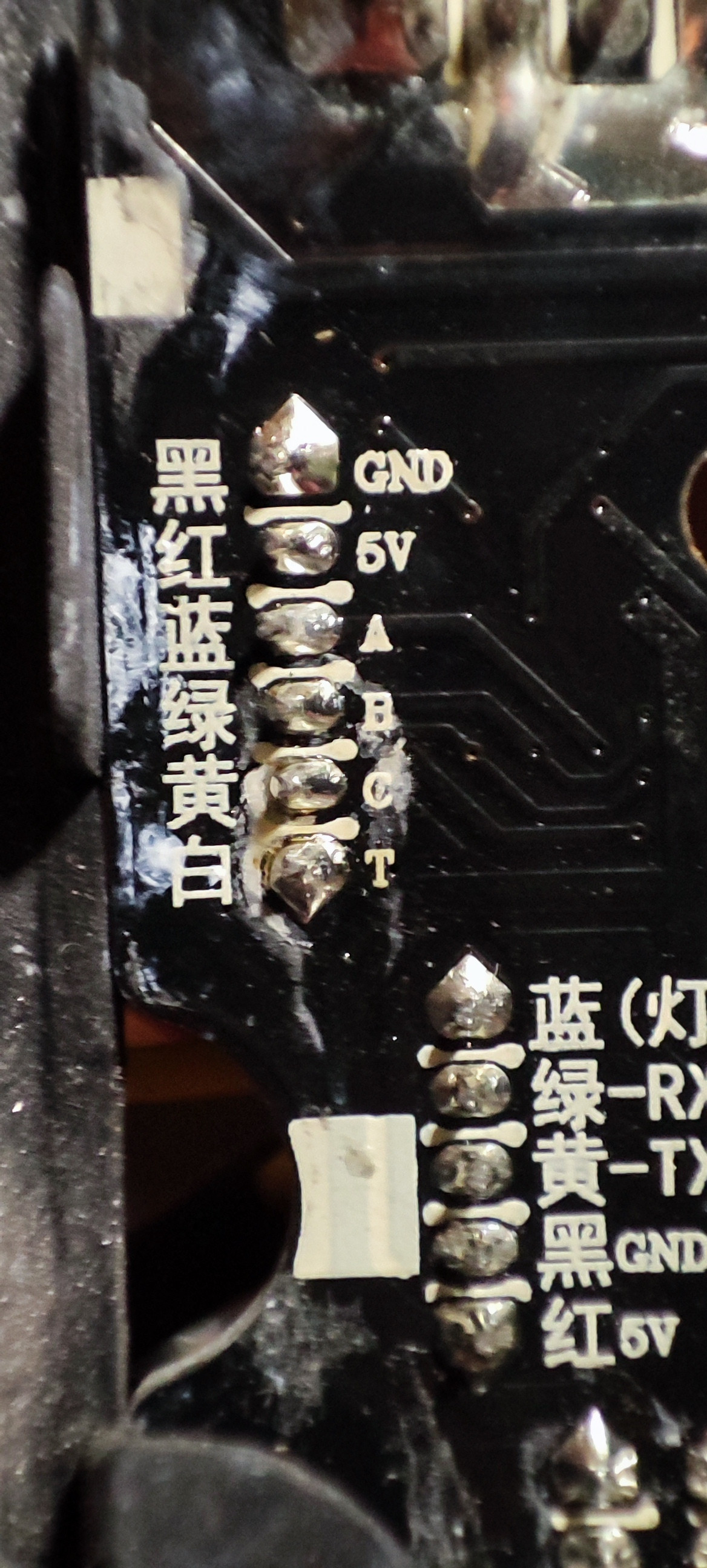

Manta MES806 mam błąd E2 (E20) i migąjącą na czerwono kolumnę kierownicy, mieniące się tylne lampy, manetki reagują, hamulec włącza lampę przednią i stop prawidłowo, razem trzymając da się ją wyłączyć, włączyć już nie.
Pytanie czy podłączenie jak na zdjęciu mogło uszkodzić sterownik ? To jest wtyczka do czujników Halla, (chore jest że to jest wszystko oryginalne i można na dwa sposoby to podłączyć i coś uszkodzić.
dwa pomiary przy porpawnym podłączeniu
przy podłączonej wtyczce
5V jest 4,5V
A, B, ,C i T mają po 3.2V
przy odłączonej
5V jest 1.9V
A, B, C I T bez zmian 3.2V
nie wiem co jeszcze sprawdzić aby się upewnić że to uszkodzony sterownik, chciałbym go naprawić niż kupować nowy, tanie nie są.
