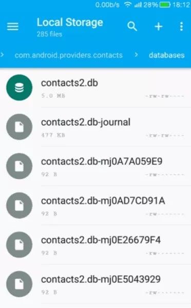

    data/data/com.Android.providers.contacts/databases/contacts.DB
    Dodatkowo wszystkie zapisane kontakty nie są zapisywane w formacie pliku VCF, ale można je znaleźć jako pliki SQLite 3, które wcale nie są łatwe do otwarcia. Aby otworzyć ten konkretny format pliku, potrzebujesz programu takiego jak SQLiteman i DB Browser
    Odzyskiwanie kontaktów na Redmi 12C i Xiaomi 10T Pro bez synchronizacji
    Kontakty "usunięte" nie zawsze są "usunięte" ale tylko ukryte w tabeli bazy danych.

    Te pliki baz danych o ktorych wspominasz nie sa wlaczane do ADB Backup. Dostac sie do nich mozna jedynie majac roota. Root z kolei wymaga odblokowania bootloadera, a tym samym przywrocenia ustawien fabrycznych juz na sam poczatek.

    Czyli root albo nic z tego.
