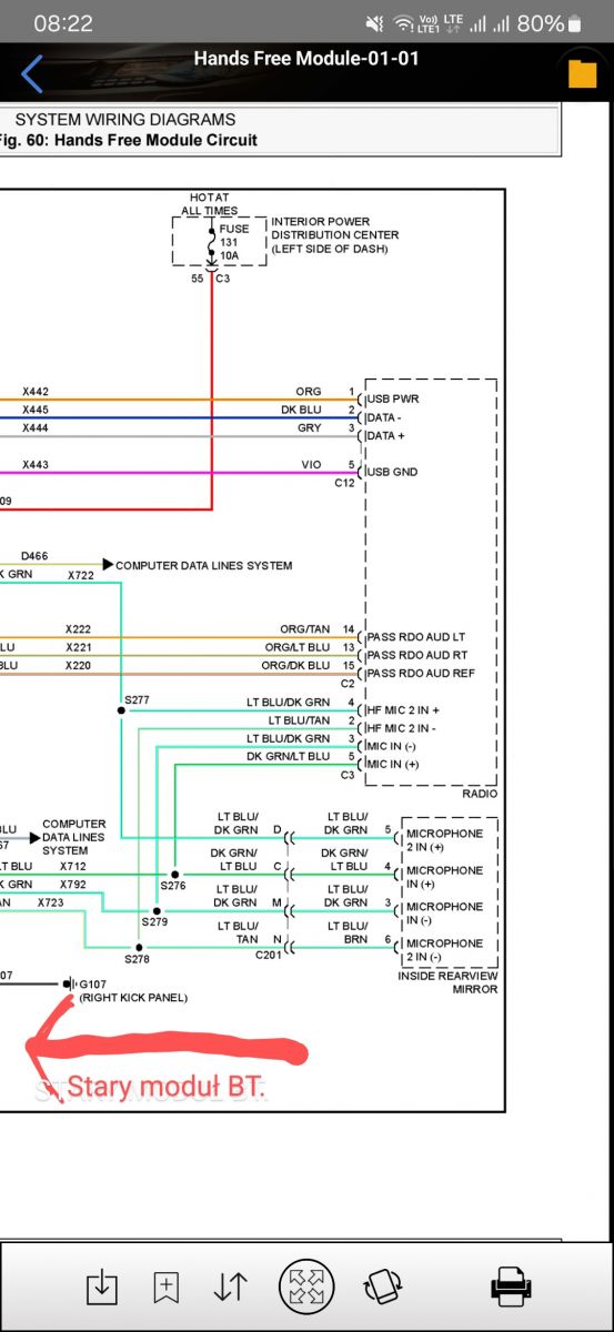

    Witam, mam pytanie.
    Wymieniłem fabryczne radio na chińskiego androida, w związku z czym wbudowany mikrofon to totalna porażka. Chciałbym wykorzystać fabryczny który posiadam w aucie czyli wpiąć się złączem Jack 3,5 bo takie wyjście jest w radiu do podpięcia zewnętrznego mikrofonu.
    Z tym że fabryczny mikrofon jest w lusterku, i wychodzą z niego 4 przewody jak na załączonym schemacie. Czy jest jakiś doświadczony magik który jest w stanie pomóc? Jak podłączyć fabryczny mikrofon z lusterka do radia Android?

    W teorii 3 i 4ty pin w radio sądząc z tego rysunku to mic HF to zestaw głośnomówiący tzw handsfree...
    ergo ...
    w wbudowanym masz w teorii 2 niezależne mikrofony jeden do zestawu HF drugi do czegoś innego.
    Jednakże obawiam się, że bez procesora DSP który pewnie był w radio to możesz mieć i tak audio do kitu.
    Sam mikrofon może niewiele dać. Szczególnie jak nie ma modułu kompresji w radio i odszumiania tła.
    ps nie zamień + i - bo upalisz mic.

    Czyli pozostaje znaleźć jakiś sensowny zewnętrzny mikrofon i tyle?
