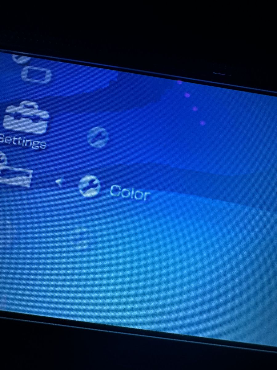

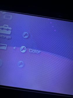

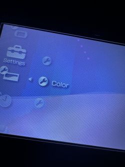

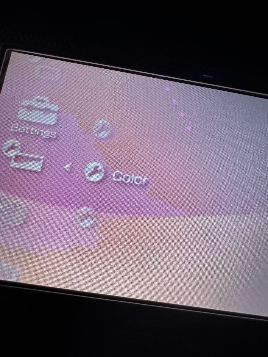

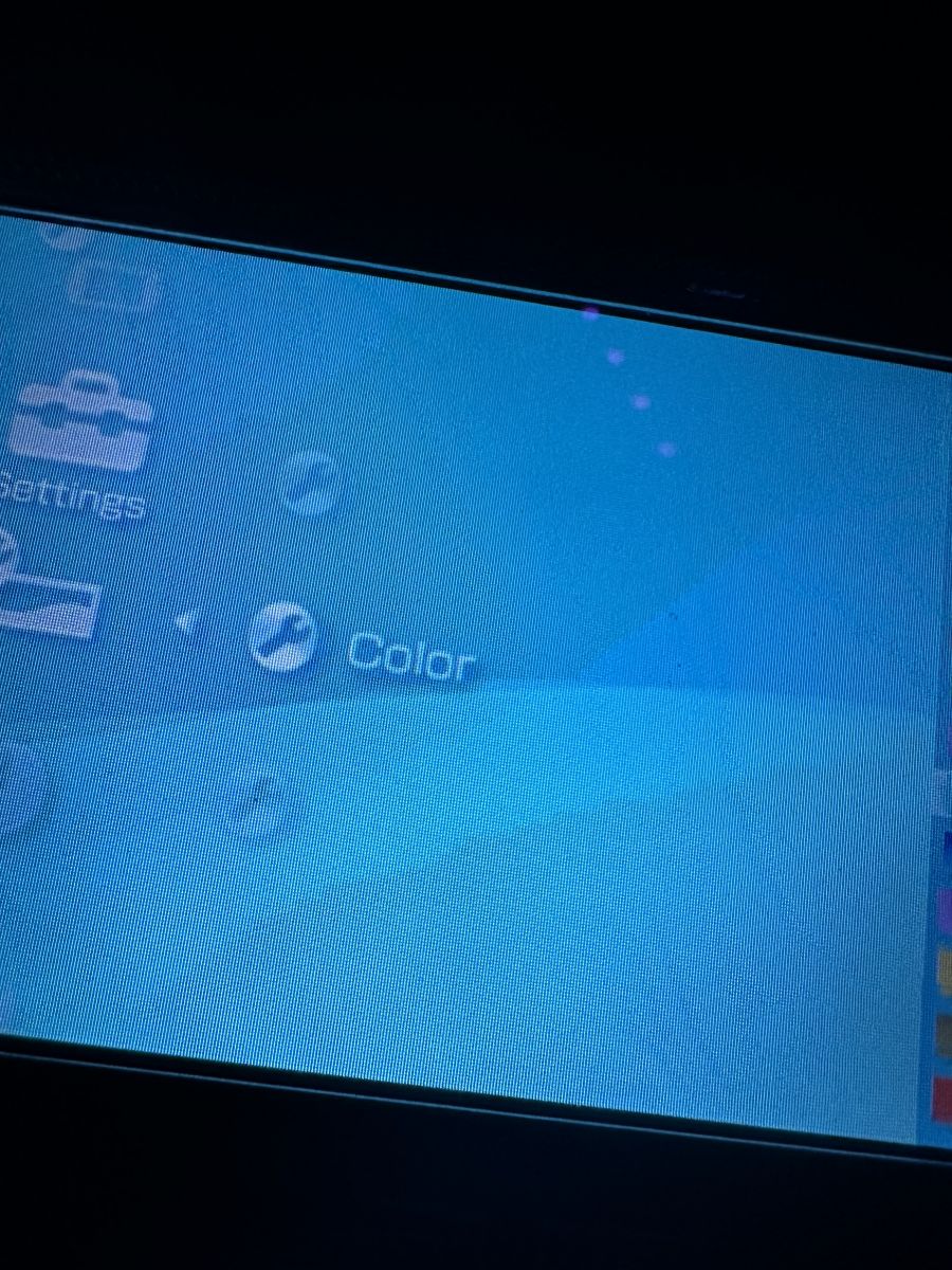

    Krystian100100
    odpaliłem swoje psp 1003 po dłuższej przerwie. Zauważyłem, że przy zmianie stylu na niektórych kolorach dzieje się coś takiego. Problem zauważyłem tylko w menu, w grach nie występuje. Wyświetlacz powoli wysiada? Taśma obluzowana?

    Bandit10
    Obstawiłabym wyświetlacz abo grafika najlepiej podpiąć inny bo inaczej ciężko na pewno coś powiedzieć

    Mashcar
    LCD do wymiany, możesz jeszcze spróbować delikatnie powyginać konsolę i zobaczyć czy się coś zmieni.

    Krystian100100
    Problem rozwiązany.
    Konsola rozłożona i złożona, więc zapewne obluzowana taśma na wyświetlaczu.
    Natomiast pojawił się kolejny problem.
    Zauważyłem, że analog nie działa prawidłowo. Cały czas jest efekt schodzenia w dół. Sprawdzałem bez włożonego analoga i problem nadal identyczny. Natomiast wyszukałem na forum, że konsola bez analoga traktuje to jakby był podłączony. Zamówiłem nowy i zobaczymy 🙂 Może uda się ożywić starocia 🤷🏻‍♂️
