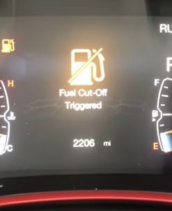

    Witam problem dotyczy Jeepa jak z tematu.
    Samochód jest po niewielkiej stłuczce, jednak odpaliły poduszka kierowcy i pasażera.
    W sterowniku silnika jest błąd:
    P1946-00 Fire Prevention System - Crash Event Detected
    Nie można uruchomić silnika, na zegarach jest komunikat o odcięciu paliwa:
    Fuel Cut-off Triggered:
    Jeep Compass manual 1.4 b 2017r. komunikat "Fuel Cut-off Triggered"
    Według instrukcji, reset, można i trzeba zrobić manualnie, jest procedura z włączaniem i wyłączaniem kierunkowskazów, jednak rozpoczyna się włączeniem i wyłączeniem zapłonu.
    Pytanie może banalne, ale nie potrafię wyłaczyć zapłonu i zapewne zakończyć procedury resetowania.
    Auto posiada keyless, wygląda to tak, że podłączam akumulator, samochód można normalnie zamknąć i otworzyć z pilota lub dotykając klamki w drzwiach, wchodzę do środka, klucz mam w kieszeni, naciskam jednokrotnie przycisk do odpalania, zapłon się włącza, widać między innymi komunikat jak na zdjęciu powyżej, przeprowadzam procedurę i na koniec trzeba wyłączyć zapłon, czego nie udaje mi się w żaden sposób zrobić.
    Próbowałem naciskać przycisk do odpalania wielokrotnie, przytrzymywać dłuższą chwilę, żadna kombinacja nie wyłącza zapłonu.
    Dodam, że próbowałem również wysiadać z samochodu, jak jest włączony zapłon i zamknąć z pilota, ale pilot jak już zapłon jest włączony nie reaguje na naciskanie przycisków.
    Auto jest w manualu, może ktoś posiada Jeepa z tego roku ze skrzynią manualną, może trzeba ustawić dźwignię zmiany biegów na luz lub inny bieg, nacisnąć hamulec? Może powinny być zachowane odpowiednie warunki, żeby wyłączyć zapłon z przycisku, jeśli tak to jakie?

    Masz właczoną blokadę paliwa.

    Wiem o blokadzie paliwa, jest procedura na reset blokady w instrukcji:
    Chodzi o to, że nie mogę zakończyć procedury, ponieważ nie udaje mi się wyłączyć zapłonu, muszą być spełnione jakieś szczególne warunki, żeby wyłączyć zapłon?

    bolekf2
    Próbowałem na biegu naciskać przycisk zapłonu, oczywiście wtedy zapłon się włącza, po naciśnięciu sprzęgła i hamulca rozrusznik pracuje, oczywiście silnik się nie uruchamia.
    Jednak po ponownym naciśnięciu przycisku, zapłon się nie wyłącza, kontrolki na desce nadal świecą. Wydaje mi się, że próbowałem z wciśniętym hamulcem i dodatkowo z dźwignią na biegu, jednak bez rezultatów, oczywiście mogę spróbować jeszcze raz dla pewności.
    Jedyną możliwością z tego co pamiętam, na wyłączenie zapłonu, jest wyjście z samochodu i odłączenie fizycznie akumulatora.
    Gdyby nie udało się przyciskiem wyłączyć zapłonu, jest jakiś sposób, żeby zrobić to manualnie, np. przez wyjęcie odpowiedniego bezpiecznika, żeby doprowadzić procedurę do końca?

    bolekf2
    Próbowałem jeszcze raz, przetestowałem wszystkie kombinacje i po podpięciu akumulatora można włączyć zapłon, jak jest na luzie lub jak naciśniemy hamulec rozrusznik kręci, jak przytrzymamy przycisk, ale zapłonu w żaden sposób nie da się wyłączyć.
    Jak już włączymy zapłon, żeby go wyłączyć, trzeba odłączyć akumulator, nie da się tego zrobić przyciskiem.
    W sterowniku silnika tylko jeden błąd
    Jaki tester można podłączyć, który radził by sobie z ameryką, szczególnie Jeepem? Czego używają w serwisie?
    Może ktoś miałby jakiś pomysł jak zresetować to odcięcie paliwa?

    bolekf2
    Próbowałem Maxidas i Launch, w żadnym nie ma opcji resetu. Może podpowiedź konkretne urządzenia, jakich mógłbym użyć?

    Karaczan
    Poziom 41  
    MultiECUScan też powinien Compasa ogarnąć.
    Ew wyżej wymieniona AlfaOBD.
    W AlfieOBD w Bodym, funkcja Interia switch rearm (FIS)
