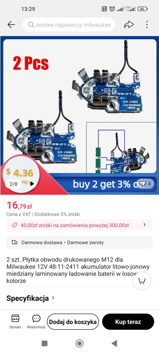

  • #4 21015874
    gumisie
    Piotr53423 napisał:
    A może ten balanser
    A w tej baterii jest taki?
    Spotkałem się z bateriami w których nie było balansera.
    Jak możesz, pokaż zdjęcie tej elektroniki.
  • #6 21015986
    Piotr53423
    Nierówna ładowanie baterii Milwaukee 12V 6ah - napięcia ogniw różnią się
    Elektronika wygląda tak samo lecz oczywiście u siebie posiadam oryginalna
    Wymieniłem tylko dwa ogniwa ponieważ podejrzewam że pozostałe są nie uszkodzone bo była to świeża mało użytkowana bateria
