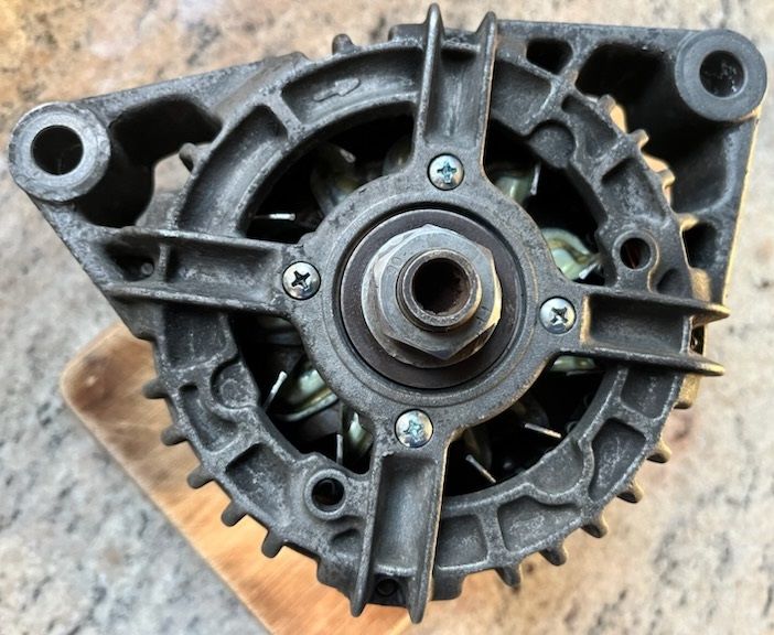

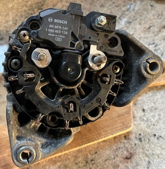

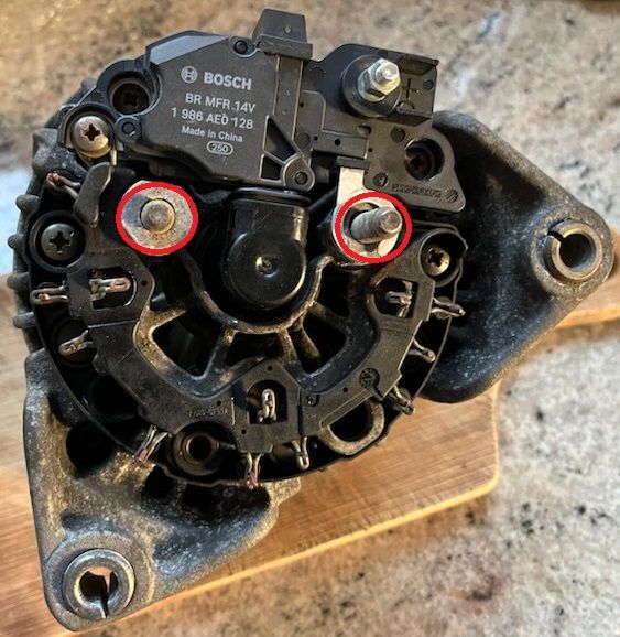

    Ponieważ pojawił się problem z doładowywaniem akumulatora, pomierzono napięcia i stwierdzono, że do wymiany jest regulator napięcia.
    Po zdemontowaniu alternatora, został on umyty i wyczyszczony.
    Do wymiany zakwalifikowane zostały ponadto łożyska, bieżnia komutatora i regulator napięcia, uszczelniacz łożyska oraz koło pasowe.
    Od demontażu i wymiany poszczególnych elementów minęło troszkę czasu.
    Teraz składam wszystko w całość i pojawiły się pewne wątpliwości.

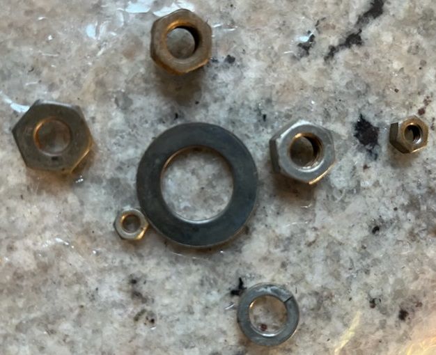

    Wszystko wydaje się być dobrze zamontowane i poskręcane, a pozostały mi nakrętki i teraz nie pamiętam czy były one od alternatora czy też od innego urządzenia.
    Bardzo proszę o podpowiedzi w zakresie nakrętek, które pozostały.

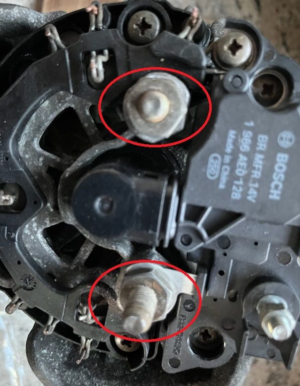

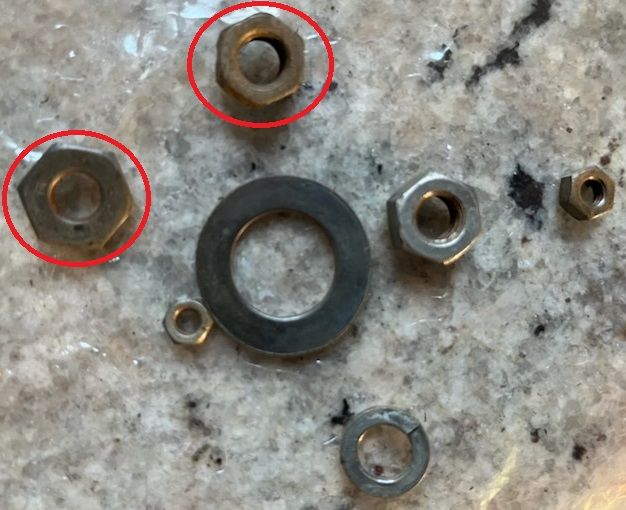

    Tylko te dwie górna i górna lewa jest od alternatora - terminale b+ m8, reszta to co masz w warsztacie.
  • #3 21016353
    ekmir
    Poziom 24  
    Te dwie zaznaczone na czerwono na zdjęciu ?

    Czyli te dwie nakrętki zaznaczone na czerwono powinny być przykręcone przed plastikową obudową w tym miejscu:
    Regeneracja alternatora Bosch 100 - co zrobić z pozostałymi nakrętkami?
    czyli tu
    Jeśli przykręcimy te nakrętki przed plastikową osłonką to ona nienaturalnie się układa od przeciwnej strony gdzie dokręcana jest śrubką.

    Bzdury, pokrywę nakładasz samą i skręcasz nakrętkami i śrubką M5

    A co z tymi pozostałymi nakrętkami ?
  • #8 21017095
    piotrekwoj1
    Przecież to alternator nie statek kosmiczny.
    Masz 3 nakrętki M8 podkładkę sprężynową i 2 nakrętki M5.
    Zakładasz plastikową pokrywkę i przykrecasz 2 x M8 plus 1xM5. Zakładasz alternator do auta i kabel główny przykręcasz przez podkładkę 1xM8 i kabel od terminal 1xM5.
