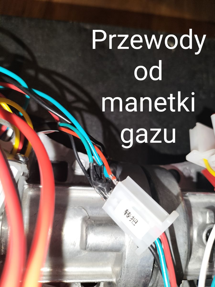

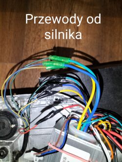

    Na wstępie opiszę wszystkie części i dodam że wcześniej do hoverboarda była używana fabryczna płyta główna z żyroskopami a ja chciałem zrobić silniki na manetkę więc zamontowałem po osobnym sterowniku na każdy silnik marki "EHBqna" a sterowników specyfikację to: 36/48V, 350W, 18+-1A, pasują do 120° lub 60° silników a baterie posiadam z hoverboarda Kawasaki KX-PRO6.5A bateria ma 4.4AH, 157WH, 36V i jest litowa, podał bym jeszcze specyfikację silników ale jedyne co o nich wiem to że są bez szczotkowe, mają na wyjściu 3 grube i 5 chudych kabli więc nie mam jak tych specyfikacji podać jedyne co wiem to że są z hoverboarda Kawasaki KX-PRO6.5A . A teraz do rzeczy, jeden sterownik podłączyłem i działa, jednak kiedy podłączyłem drugi identycznie jak poprzedni i dodałem gazu manetką którą otrzymałem z silnikami (na tamten moment ten sterownik z silnikiem był jedynym podłączonym, bo drugi sterownik z silnikiem odłączyłem) silnik niekontrolowanie zaczął przyspieszać (tak jak na załączonym filmie), w może sekundę kiedy silnik osiągnął maksymalną prędkość zaczął zwalniać aż osiągnął średnią prędkość i na niej pozostał aż do czasu gdy wyłączyłem sterownik, nie mam pojęcia czym może to być spowodowane. Z góry dziękuję za wszystkie odpowiedzi.Sterownik EHBqna w hoverboardzie Kawasaki KX-PRO6.5A: niekontrolowane przyspieszenie silnika Sterownik EHBqna w hoverboardzie Kawasaki KX-PRO6.5A: niekontrolowane przyspieszenie silnika .
