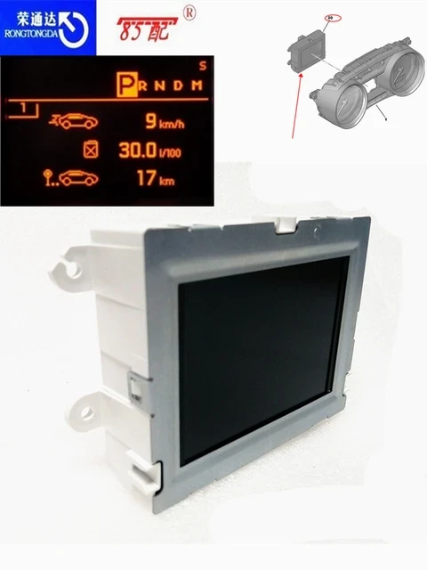

Witam, zmieniłem wyświetlacz z monochromatycznego na kolorowy. Wszystko działa, jednak mam w aucie automatyczną skrzynią biegów, w oryginalnym wyświetlaczu była sekcja w prawym górnym rogu, a w kolorowym brakuje.
Dodatkowo na tempomacie jest sekcja odległości, której w aucie nie ma, ale to mi jakoś nie przeszkadza.
DB tego nie ogarnia. Po przewertowaniu dość sporo stron, gdzie nikt nie opisał czy udało mu się to jakoś ogarnąć, była wzmianka żeby to ustawić, trzeba edytować eeprom. W starym wyświetlaczu siedzi S93C66, a w nowym S93A86. Próbowałem odczytać ten stary eeprom za pomocą CH341 i AsProgrammer. O ile się udało, to nic tam konkretnego nie ma, nawet VIN się nie wyświetla, a prawdopodobnie jest zakodowany bo DB pokazuje błąd w telekodowaniu i spójności.
Jakoś bardzo mi na tym nie zależy jeżdżę już dwa miesiące bez tego, ale tak się zastanawiam bardziej w kwestii nauki, bo pierwszy raz się czymś takim bawię. Co jeszcze można zrobić i jak to ugryźć? Może przelutować stary eeprom do tego kolorowego, czy może ten programator jest za słaby, żeby ogarnąć ten układ?
Wrzucam też plik odczytu gdyby kogoś interesowało
