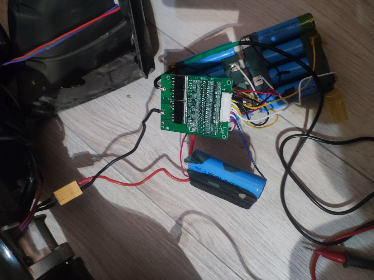

Witam mam problem z baterią od deskorolki manta . Stała ona kilka lat bez żadnego ładowania , próba naładowania nic nie dała . Pomierzyłem pojedyncze pakiety były skrajnie rozładowane najmniej 1.5v podladowalem każdy po kolei do 3.4v myśląc że są one za bardzo rozładowane i ładowarka dlatego nie chce zacząć ich ładować lecz nic to nie dało .
Mam podejrzenie że winna jest płytka przy bateria ponieważ na wejściu na płytkę jest napięcie 42v czyli prawidłowe a na wyjściu z płytki przed ładowanie pojedynczych ogniw było 22v a po naładowaniu jest 33v lecz nic się nie zmienia . Może ktoś podpowie który element jest uszkodzony bądź jak to sprawdzić? Pozdrawiam
Dodam jeszcze numery na tranzystorach (jeśli dobrze rozumiem co to jest) b0j70n62
