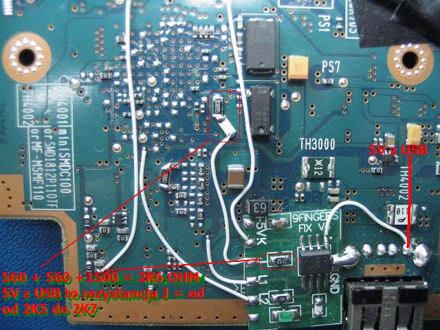

    Mam problem z ps2 zamontowałem modbo 2.0 do v12 oraz narazie zabezpieczenie slimfix4 oraz mfix jeszcze muszę zrobić rfix.Ale mój problem polega na tym że konsolka nie załącza się, chip zamontowany poprawnie.Jak odepnę slimfixa to sprzęt rusza, podkładałem drugiego jest to samo(zamontowany wg opisu).To nie jest moja pierwsza konsola do przeróbki wcześniej robiłem inne modele v9, v3 itp.., natomiast pierwszy raz robię slima i już problem.Załączam zdjęcie wg którego montowałem slimfixa.

    Musisz jeszcze użyć dwóch rezystorów bo konsolka będzie się załączać i wyłączać...
  • #3 2054226
    Piotr B
    ale jakich, i gdzie, jak masz namiar na jakiś schemat to będę wdzięczny.
  • #5 2055058
    Piotr B
    wielki dzięki pomogło konsola ruszyła
