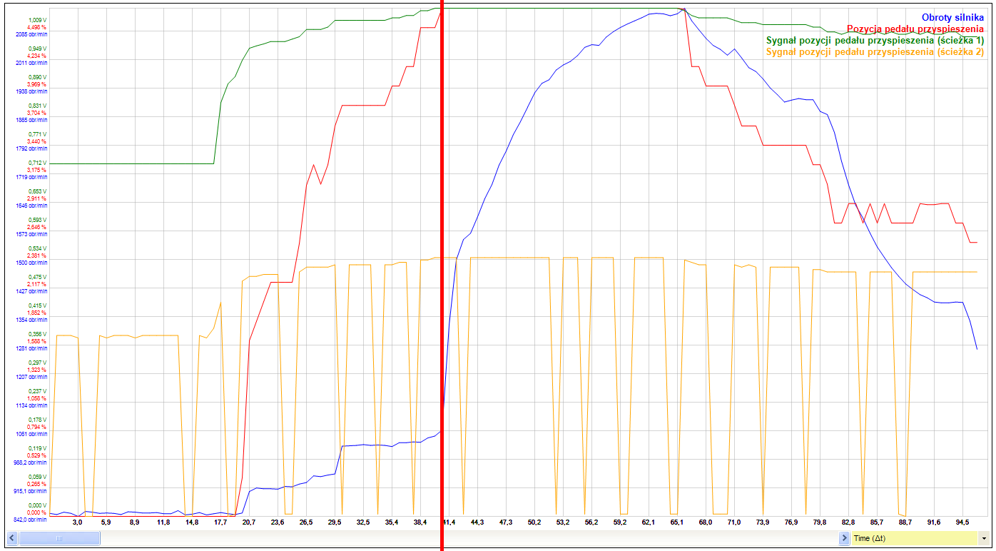

    Log 1 - Obroty vs. pozycja gazu vs. ścieżka 1 potencjometru gazu vs. ścieżka 2 pot. gazu
    Wykres z 2 potencjometru zawsze był taki poszarpany. Na innych pedałach jest tak samo. Nie ma od tego błędów w sterowniku. Myślę że to jakiś błąd w samym programie Multiescuscan.

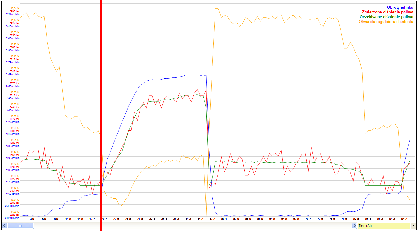

    Log 2 - Obroty vs. ciśnienie paliwa vs. oczekiwane ciśnienie vs. wysterowanie regulatora w pompie cr

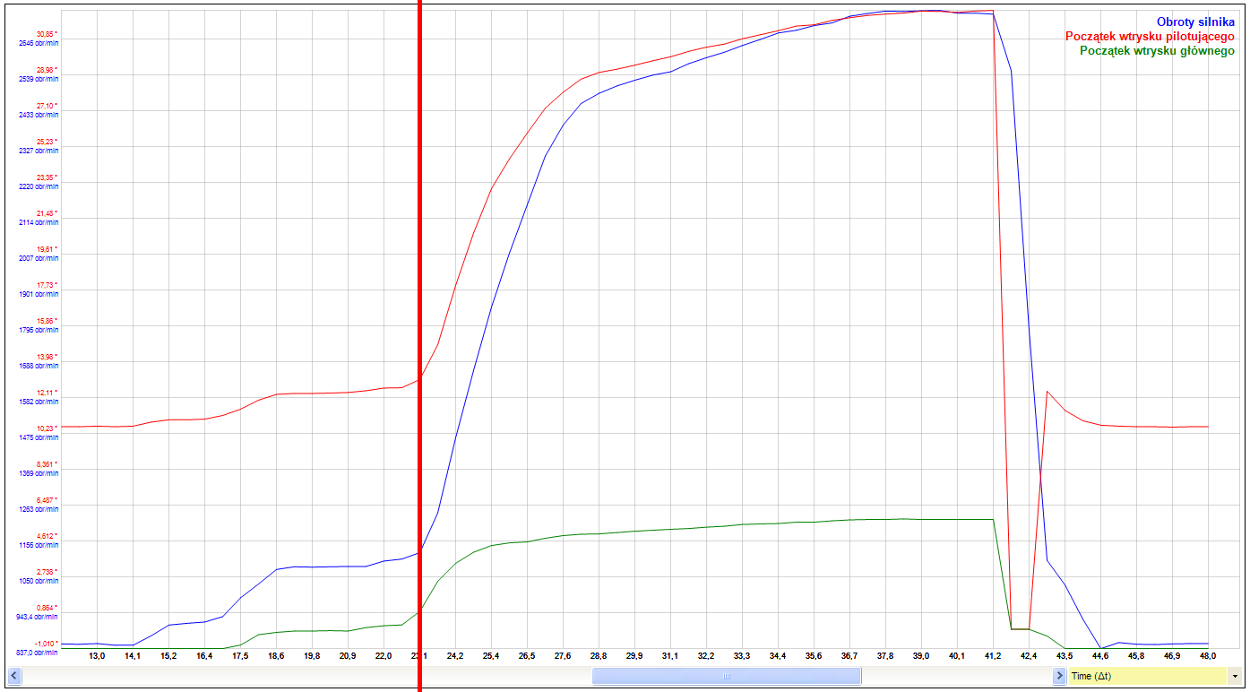

    Log 5 - Obroty vs. kąt wtrysku pilotującego vs. kąt wtrysku głównego
    Wzrost obrotów dość mocno koresponduje ze wzrostem kąta wtrysku pilotującego, może to jest przyczyna całego ambarasu?

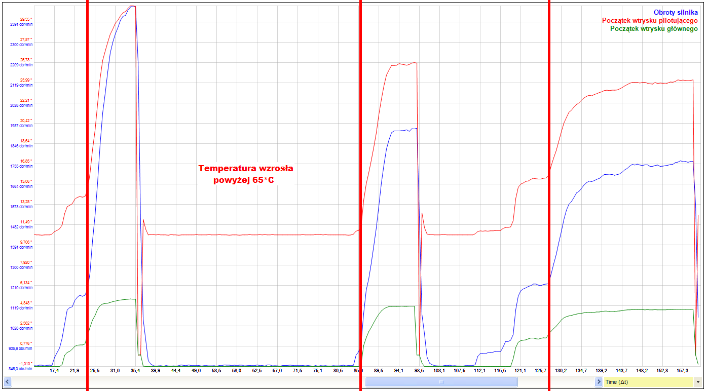

    Log 6 - Obroty vs. kąt wtrysku pilotującego vs. kąt wtrysku głównego
    Jeszcze jeden log z kątami wtrysków, widać na nim moment gdy temperatura silnika przekroczyła 65 stopni, w tym momencie skok obrotów robi się znacznie łagodniejszy i samochodem można już normalnie jechać. Skok na zimnym to od 1100-1200 nawet do 2600 obrotów, na ciepłym od 1200 do 1800 obrotów.
