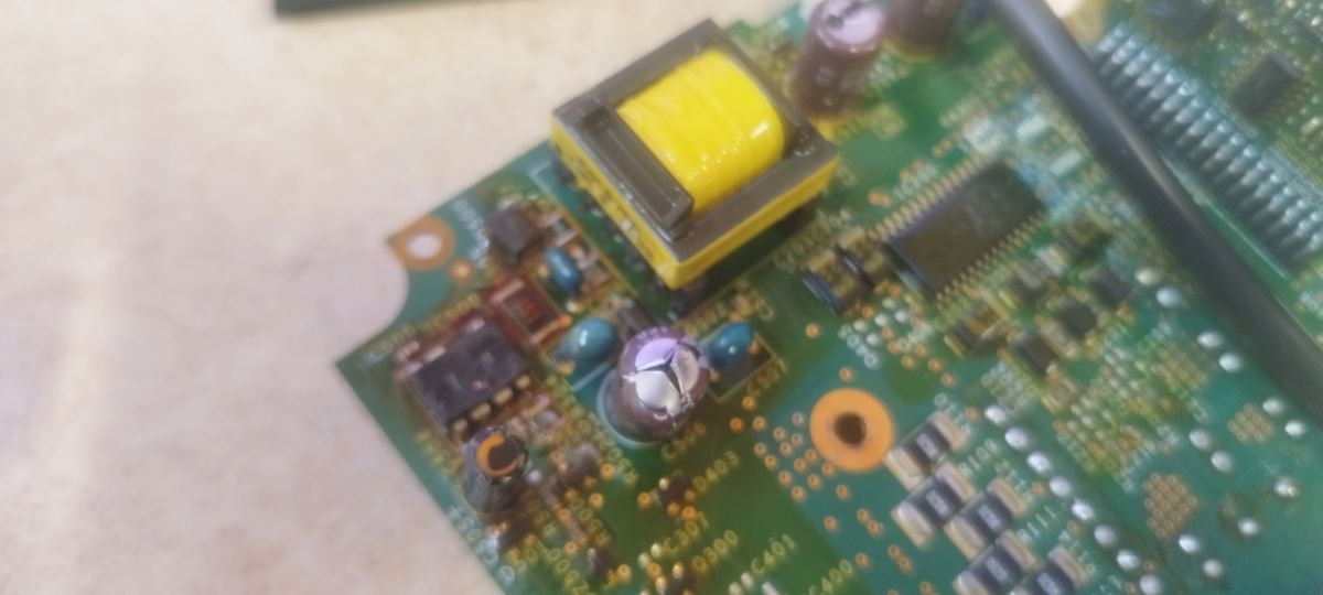

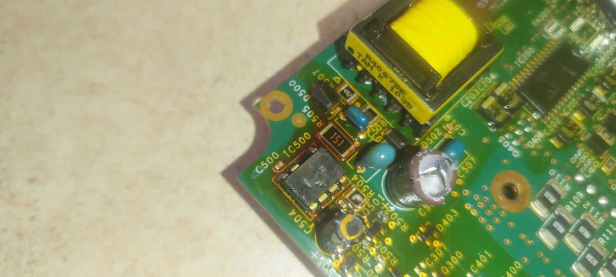

    Witam! Pacjent, falownik Schneider Altivar ATV12HU15M2 po wystrzale kondensatora oraz układu. Nie mogę znaleźć żadnego schematu, a układ nieczytelny. Może ktoś posiada, lub wie co to za układ na lewo od transformatora?

    Jak się postarasz, to układ jest do odczytania. Trzeba ten lakier rozpuścić i nawilżyć obudowę. A tak zapytam tylko, czy to co widać jest uszkodzone. Jesteś pewny, że nie masz nic dalej uszkodzonego w tej gałęzi, gdzie jest wlutowany ten kondensator? Jeżeli go aż tak rozsadziło, to zapewne było za wysokie napięcie.

    Nie da się odczytać bo go wysadziło i kilka rezystorów uszkodzonych. Przyczyną był moduł z kondensatorami zamontowany na ostatniej płytkce. Po wybudowaniu uszkodzonych elementów i pomiarach wydaje się być ok cała reszta.
