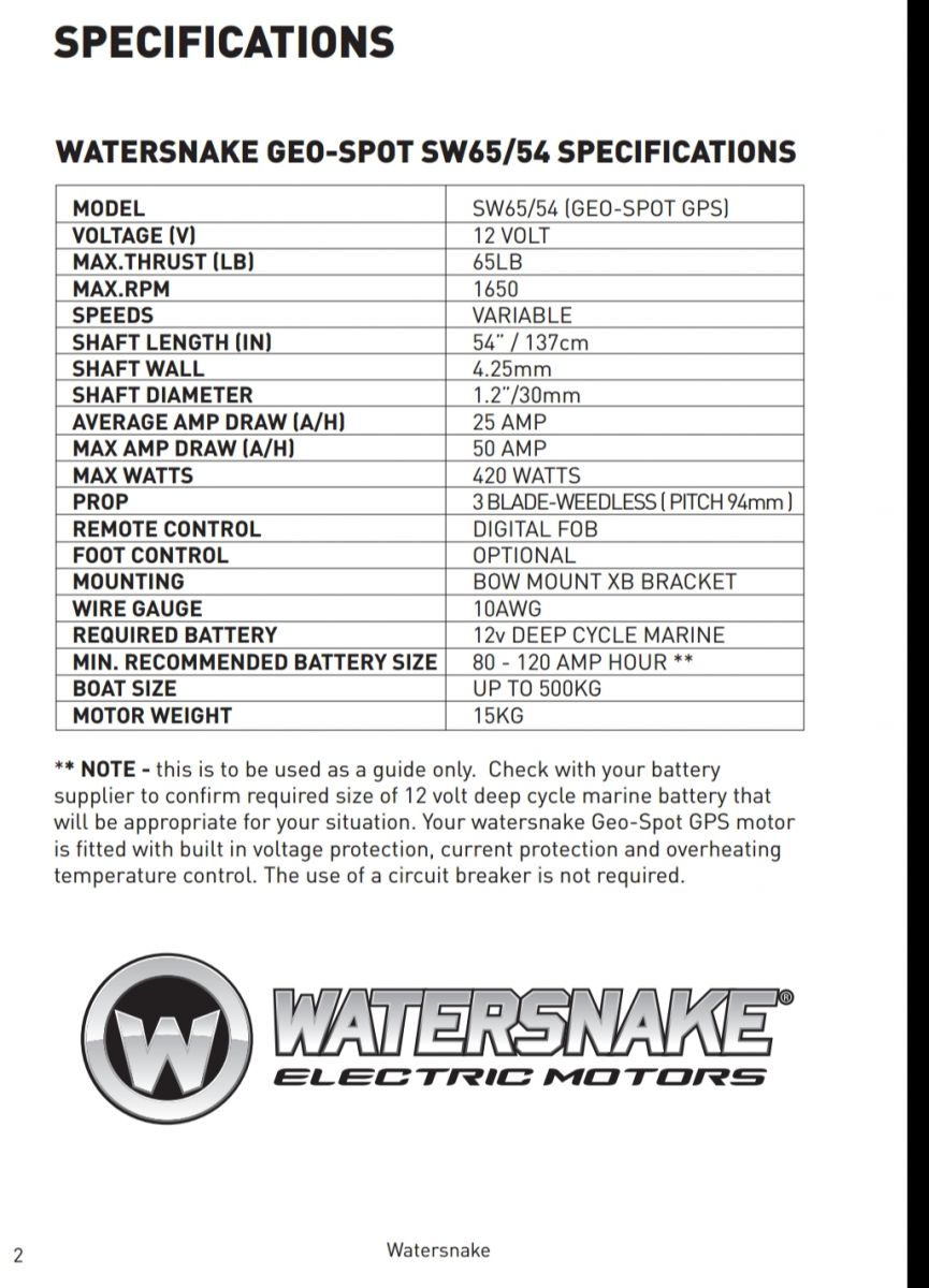

    Specyfikacje silnika Watersnake Geo-Spot SW65/54

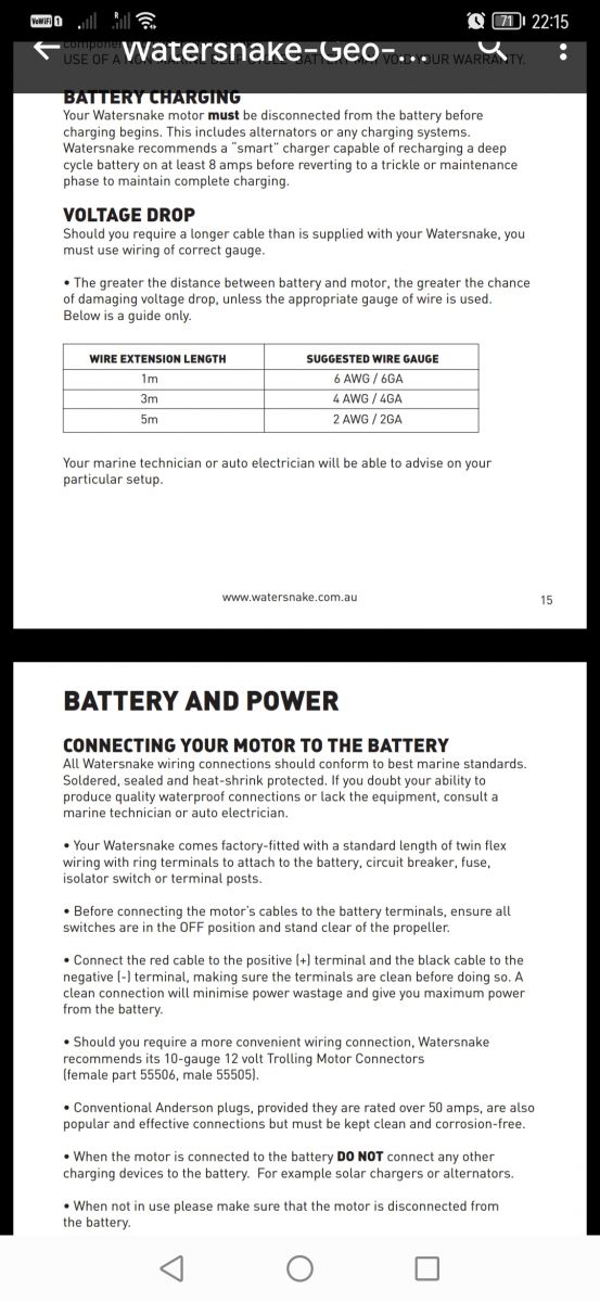

  • #8 21022662

    Tam wyraźnie piszą, że do ładowania akumulatora silnik ma być odłączany.(zobacz pod tytułem "BATTERY CHARGING").
    No i ten silnik bierze 25A (średnio, bo chwilami może i 50A). Nie wiem, ile daje alternator.
