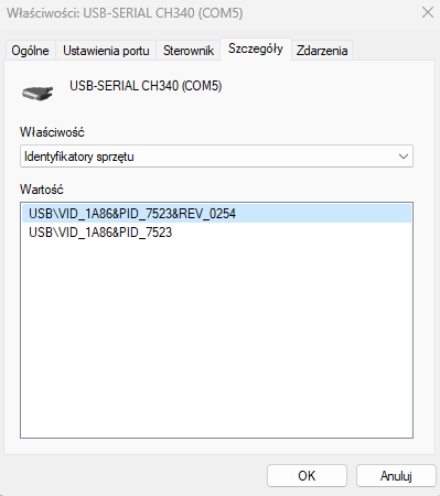

    Potrzebuję zidentyfikować układ USB-UART załączony na zdjęciu. Problem polega na tym, że chiński producent usunął oznaczenie, a sam układ przedstawia go jako CH340. Na nieszczęście takie też sterowniki są mu przypisywane, ale niestety nie działa. Przy próbie komunikacji od razu się rozłącza lub zawiesza.
    Po przejrzeniu pinoutu tego układu nie pasuje mi do CH430. Czy ktoś zna jakiś inny układ konwertera USB-UART z takim pin'outem ? Identyfikacja układu USB-UART bez oznaczeń - niepasujący pinout do CH340

    Dzięki, ale nie do końca o to mi chodziło, bo jak napisałem ten chip przedstawia się jako CH340 i takie pobiera sterowniki. Jak pokazałem na zdjęciu pin'out tego układu nie odpowiada pin'outowi CH340. Chciałbym go wymienić na inny układ ale nie mogę znaleźć alternatywnego układu z takim układem pinów.

    Wstaw ID sprzętu, napisz pod jaki system.
    Masz alternatywy w postaci PL2303 chociażby.

    Układów USB-UART jest trochę ale PL2303 to żadna alternatywa nawet nie patrząc na pinout tego układu to już sama obudowa jest różna.
    Identyfikatory powodują że układ przedstawia się jako CH340, ale te sterowniki się nie sprawdzają
    System to Windows11
