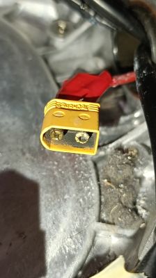

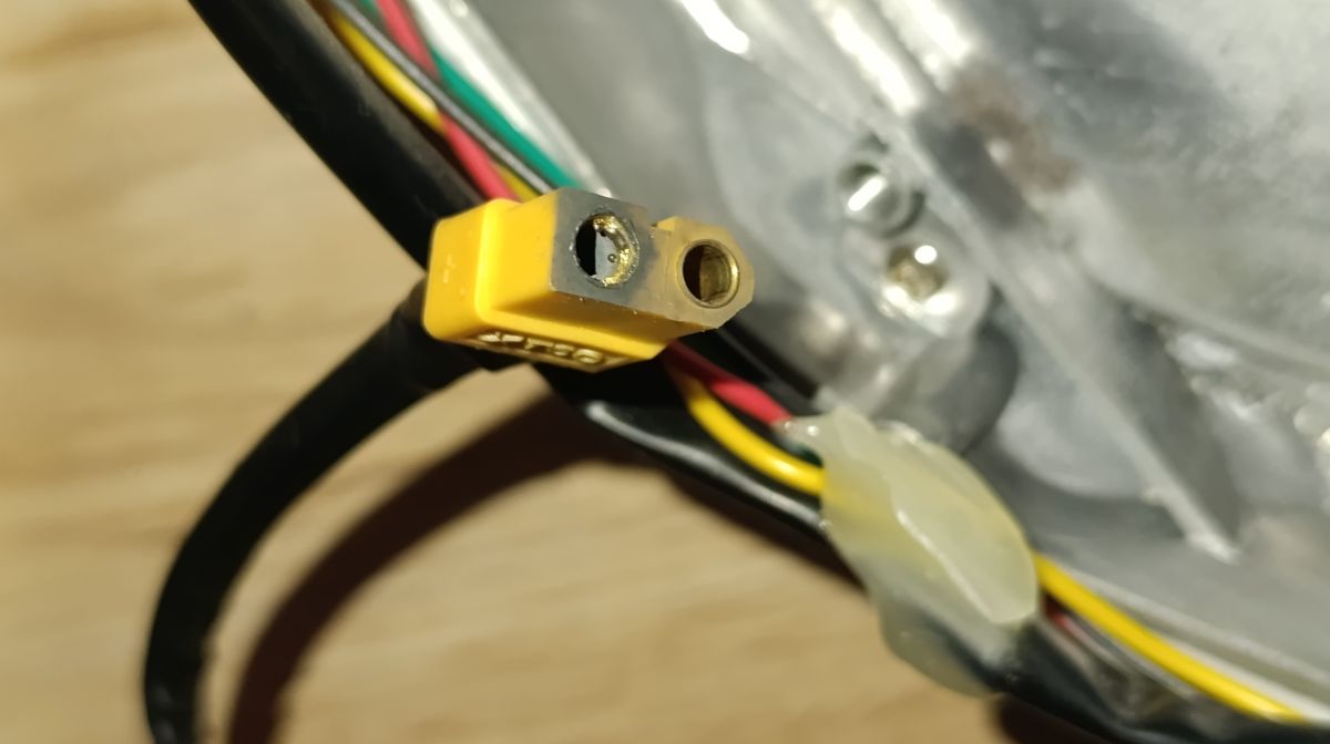

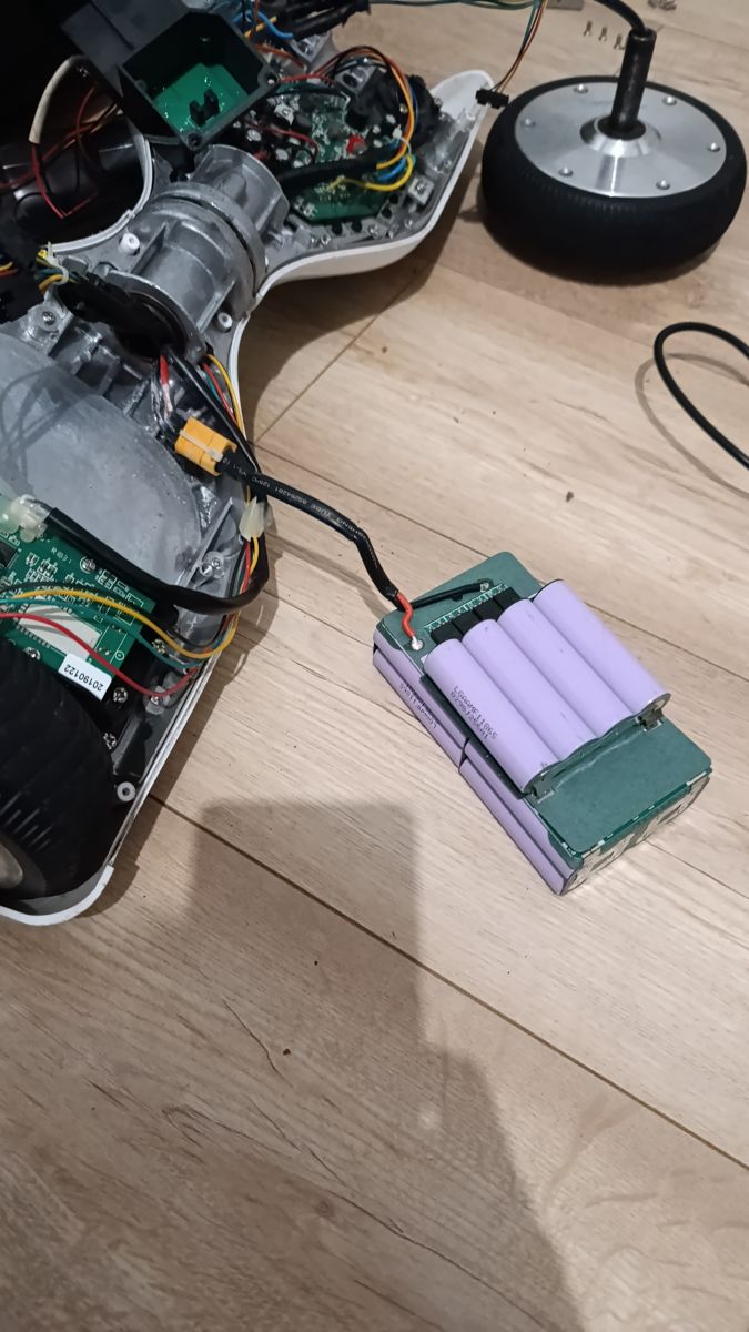

    Witam, jakiś czas temu podczas jazdy na hoverboardzie nagle się on wyłączył. Zostawiłem go na 0,5 roku w kącie i o nim zapomniałem, lecz wczoraj przypomniałem sobie o nim i postanowiłem zdiagnozować usterkę. Okazało się że do wymiany jest silnik, a bateria nie ładuje i nie daje prądu. Problem dotyczy baterii 36v 4.4Ah składającej się z ogniw 18650. Jeden z segmentów w środku pod wpływem czasu się rozładował, więc naładowałem go podpinając kabel z kostki ładującej smartfona. Po naładowaniu do ok. 3v podłączyłem baterię ponownie do hoverboardu, i zaczęła się ładować. Problem wydawał się rozwiązany, lecz po ponownym odłączeniu i podłączeniu pakietu od hoverboardu, na złączu poszła iskra i złącze się przepaliło. Po ponownej próbie podłączenia sytuacja się powtórzyła i pakiet baterii znowu strzelił iskrami. Pytanie, czemu tak Hoverboard: Iskrzenie i przepalanie złącza po podłączeniu baterii 36v 4.4Ah się dzieje? Wszystko podpięte prawidłowo tzn. plus z minusem, a na drodze kable się nie stykają i są zaizolowane. Hoverboard: Iskrzenie i przepalanie złącza po podłączeniu baterii 36v 4.4Ah Hoverboard: Iskrzenie i przepalanie złącza po podłączeniu baterii 36v 4.4Ah Hoverboard: Iskrzenie i przepalanie złącza po podłączeniu baterii 36v 4.4Ah Hoverboard: Iskrzenie i przepalanie złącza po podłączeniu baterii 36v 4.4Ah

    6. Jeden z segmentów nie działa. Radosne słowotwórstwo nie jest potrzebne. Bateria składa się z ogniw, przy czym ogniwa mogą być pierwotne lub wtórne (akumulatory). 4.4 Ah to prawdopodobnie po 2 akumulatory równolegle i 10 takich baterii szeregowo. Na zdjęciu jest 5x4=20 szt., co by się ilościowo zgadzało.

    10.Odłączenie baterii od deski i podłączenie - jest problem. Skacze iskra i spala się złącze. Znaczy się płynął duży prąd zdolny przegrzać styki gniazda i wtyczki złącza. Czemu się tak dzieje? Coś się zepsuło w desce. Trzeba użyć miernik uniwersalny i obmierzyć elementy.

    Sprawdź proszę czy odłączone od silnika 3 wyjścia faz (od strony PCB, nie od silnika) mają *zwarcie czy rezystancje ok. *20kOhm.
    Jeśli tak to conajmniej jeden z tranzystorów *MOSFET wokół *PCB ma przebicie - jest uszkodzony.
    Jeśli nie, to szukaj od złącza baterii od strony PCB. Gdzieś jest zwarcie.
