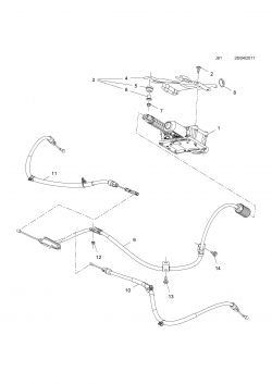

    Pytanie, czy serwomechanizm hamulca elektrycznego (postojowy) o numerze 13582928 Opel Zafira C 2017 rok, może być zamieniony o innym dostępnym numerze np. 13505410 lub 19299315? Wszystkie sprzedawane od Zafiry C, tylko roczniki są starsze np. 2012r.
    Będzie to działać?

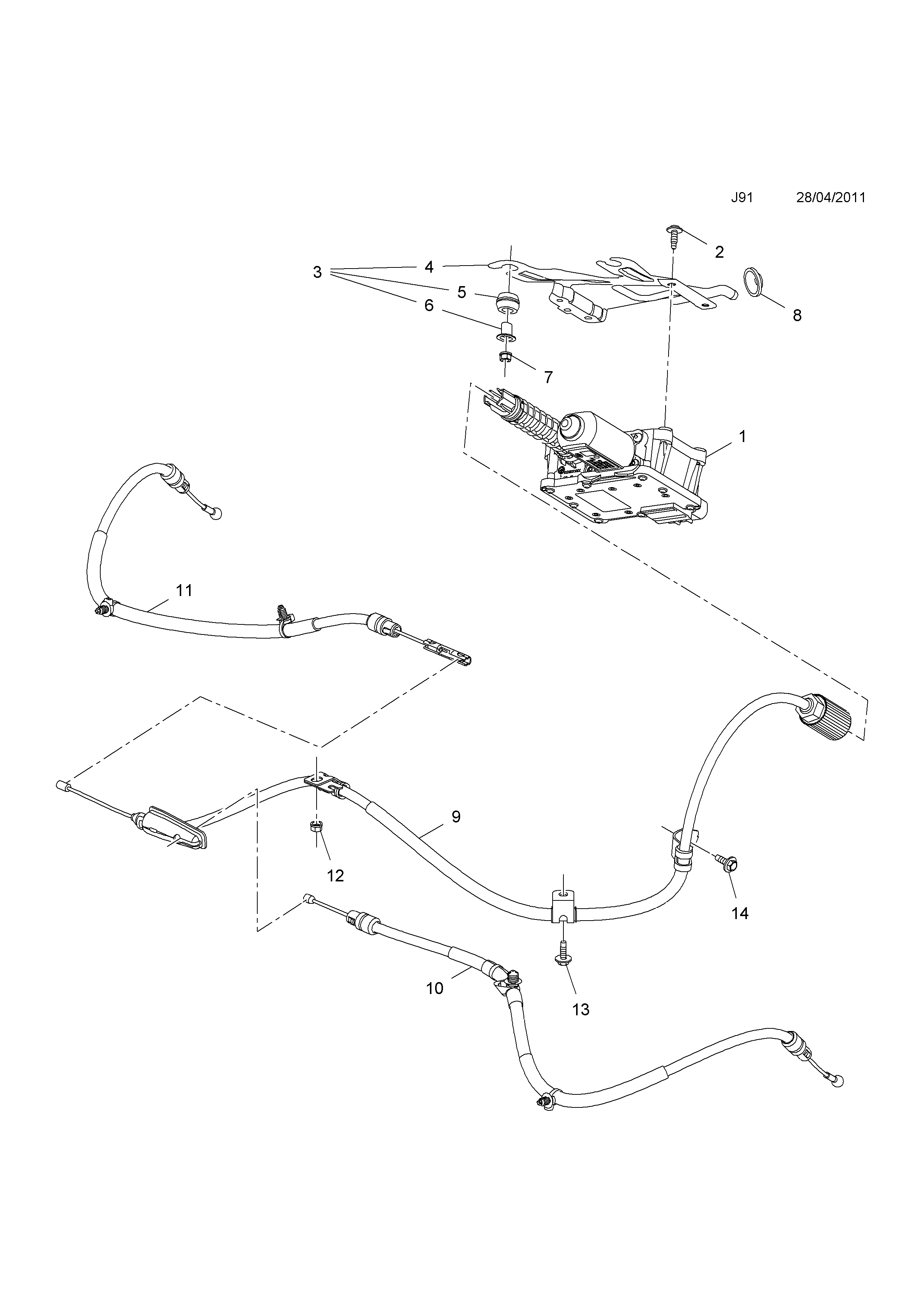

    Nie polecam firmy METZGER bo takiej zamienniki się pojawiają.
    Patrz rys. Opel Tech to nr oryginałów z zamienników ciężko szukać i ta zabójcza cena . Zamienniki serwomechanizmu hamulca elektrycznego Zafira C 2017 - numery części
    1247094 OPEL
    13505410 GENERAL MOTORS
    6237250 OPEL
    13582928 GENERAL MOTORS
    Nr OEM:
    BUICK, CADILLAC, CHEVROLET, GENERAL MOTORS (13582928)
    GENERAL MOTORS (13500740)
    OPEL, VAUXHALL (12 32 357)
    OPEL, VAUXHALL (62 37 250)
    OPEL 1232357
    OPEL 6237250
    13505410,
    19299315

    Podłączony o innym kodzie działa poprawnie.
