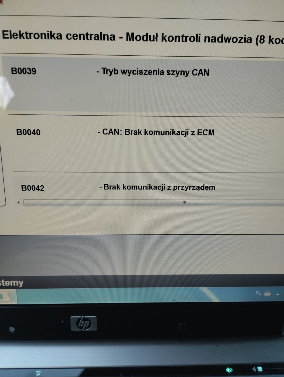

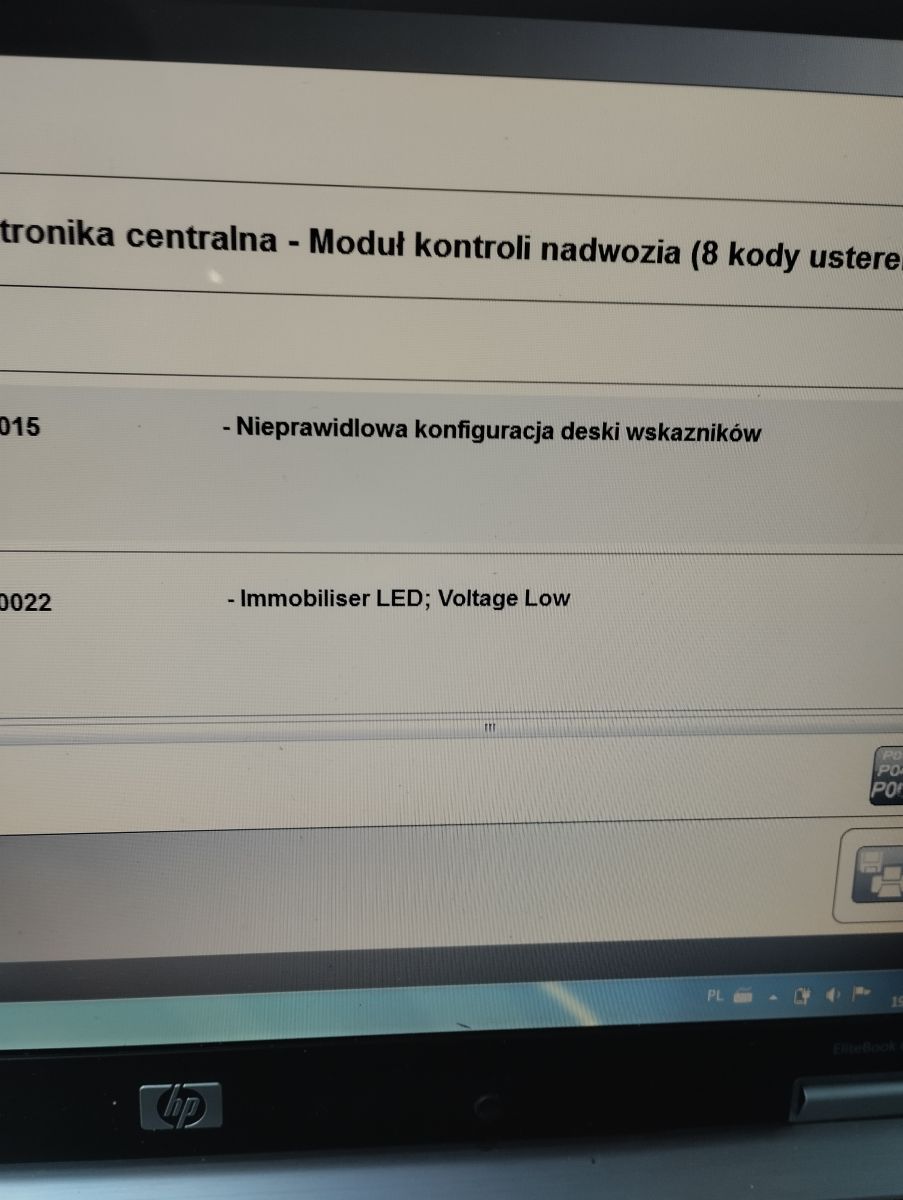

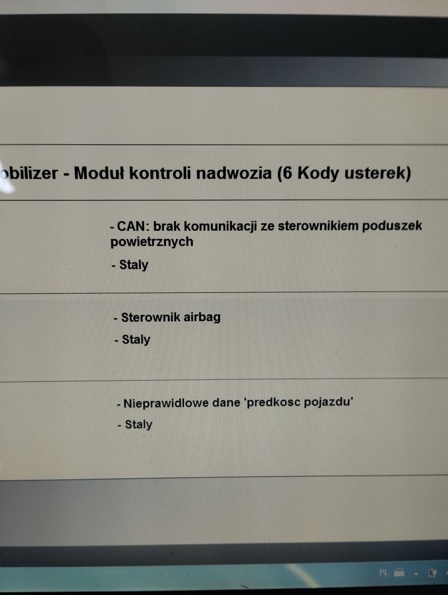

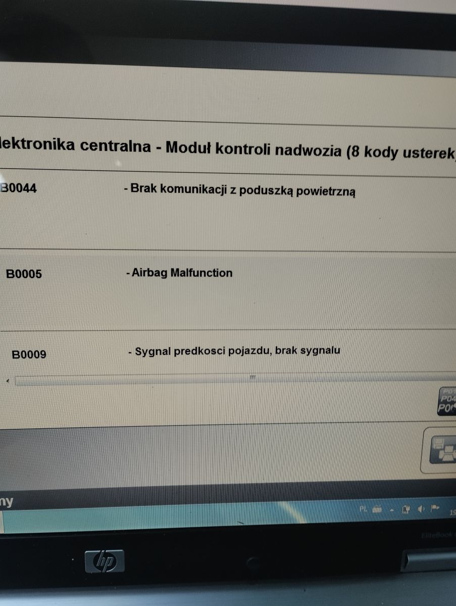

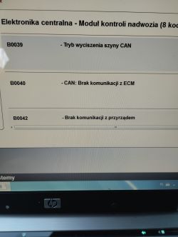

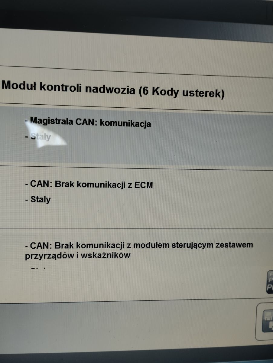

Problem z Opel Vivaro 2001 1.9dti , nie działa prędkościomierz i nie bije kilometrów
vivą 27 Mar 2024 15:42 528 3
  • #1 21021942
    vivą
    Poziom 3  
    Problem z Opel Vivaro 2001 1.9dti , nie działa prędkościomierz i nie bije kilometrów Problem z Opel Vivaro 2001 1.9dti , nie działa prędkościomierz i nie bije kilometrów Problem z Opel Vivaro 2001 1.9dti , nie działa prędkościomierz i nie bije kilometrów Problem z Opel Vivaro 2001 1.9dti , nie działa prędkościomierz i nie bije kilometrów Problem z Opel Vivaro 2001 1.9dti , nie działa prędkościomierz i nie bije kilometrów Problem z Opel Vivaro 2001 1.9dti , nie działa prędkościomierz i nie bije kilometrów

    grzanek85
    auto posiada czujnik na skrzyni ??? instalacja czujnika ok

    vivą
    Poziom 3  
    Czujnik jest nowy

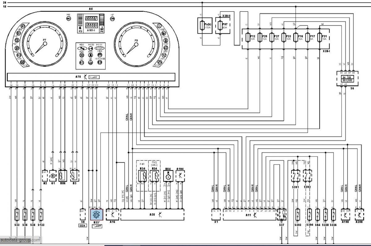

  • #4 21022866
    bystry_p
    Należy sprawdzić zasilanie czujnika prędkości.
    Na czujniku :
    Pin B2 - masa
    Pin B1 - do licznika na złącze B pin 13
    Pin A - zasilanie z bezpiecznika F17 5A - zasilanie po zapłonie
    Wstawiam schemat.
