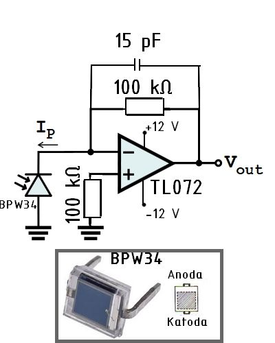

    Dzień dobry,
    zlecę wykonanie lub zaprojektowanie analogowego czujnika natężenia oświetlenia, wymagania:
    - napięcie zasilania:24VDC
    - sygnał wyjściowy: 0-10VDC
    - obudowa: brak
    - fotoelement przymocowany do układu "elastycznie" (np. w przypadku fotodiody wyprowadzenia bez skracania)
    - złącze: terminal śrubowy
    - ilość: 8 szt.
    - budżet: ~80 PLN / szt.
    - termin: ~1 miesiąc
    Głównym zadaniem owego czujnika ma być orientacyjny pomiar oświetlenia w pomieszczeniu z poziomu sufitu (głównie światło odbite).
    Pozdrawiam serdecznie

    Z tego co znalazłem na tym forum to nie jest to jakaś technologia rakietowa, porostu sam nie potrafię prawidłowo dobrać komponentów.
    No nie jest, ale ludzie zarabiają na najprostszych rzeczach, lekarzowi płacisz za to ze wszedłeś do gabinetu, a nie za pomoc. Więc nie dziw się jak ktoś to za to che kilka tysiecy.
    Mi by się nie chciało, bo to dla mnie za proste, jakby chociaż prąd był na pikoampery to by była jakaś zabawa.
    Początek "projektowania"
    Wzmacniacz dajesz LM358 (nie potrzeba lepszego i ten jest single supply), rezystor dobierasz wg prawa Ohma R=U/I prąd znajdziesz w katalogu fotodiody dla 1000lx, (przykładowo 10V/10uA=1 MΩ) kondensator możesz dać 100nF (nie ma sensu żeby ten układ był szybki).
    Koniec "projektowania". Właśnie komuś "chleb" odebrałem.
    Oczywiście jakby zacząć analizować wpływ zakłóceń elektromagnetycznych, przepięć na zasilaniu, to może się zacząć projektowanie.
