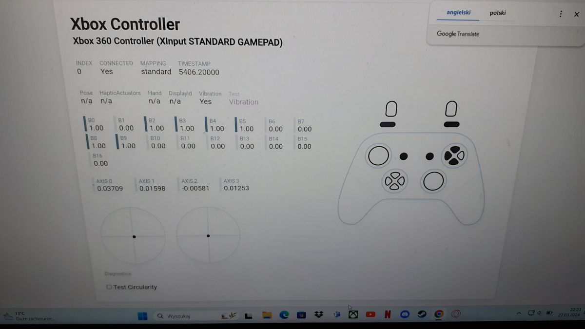

    Pad xbox one na stałe wciśnięte przyciski. Na pewno problem tkwi w płytce z analogami. Podmieniałem uklad 6 pin na plytce oznaczony U4 ale to nie pomoglo. Moze ktos spotkał sie z podobnym problemem i podpowie gdzie szukać przyczyny. Xbox One - wciśnięte przyciski, wymiana układu U4 nie pomogła

    Dzieki za odzew problem rozwiązany. Pad 1708. Winny był m.in. zimny luty na złaczu J1 pin 7( pin nie trzymal wewnątrz cyny). Wyszlo to dopiero jak sprawdzalem przejście miedzy ukladem U4 a pinami od złacza J1 gdzie wchodzi plytka z analogami. Oraz zimne luty przy płytce SOC zimne luty na pinach 1-6.
