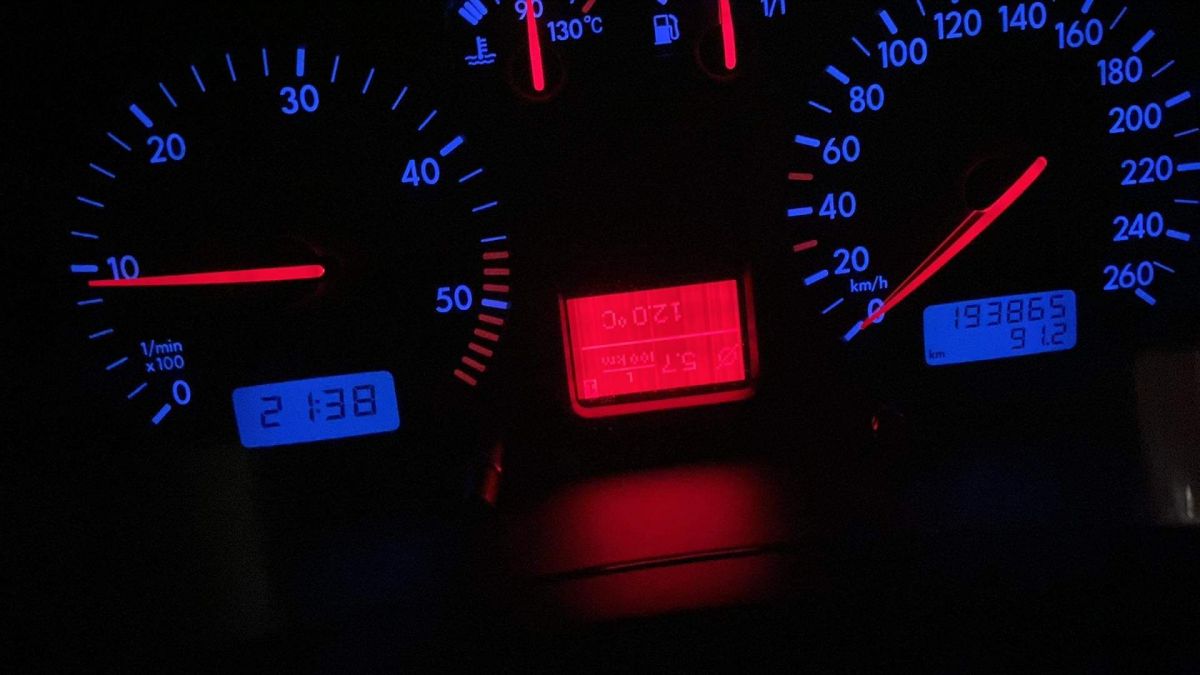

    Dzień dobry
    Mam problem z wyświetlaczem komputera pokładowego, jest do góry nogami.
    Jak to odwrócić
    Jak odwrócić do góry nogami wyświetlacz w Golfie 4?

    Tak nagle się wziął i odwrócił ?

    Tak samo się odwróciło.

    Ściągnij klemę z akumulatora na chwilę.
    @JacekCz widziałem taki numer nie raz, co prawda nie w VW tylko w corolli E11, jak odpalałeś silnik przy słabym akumulatorze to wyświetlacz komputera pokładowego na konsoli środkowej wyświetlał do góry nogami, wystarczyło wyłączyć zapłon i uruchomić silnik ponownie aby obraz wrócił do normy

    Ciekawe, Grzebałeś coś?, odłącz i podłącz klemę, podłącz się VCDS i zobacz czy są błędy w zegarach, ewentualnie zrób test zegarów, one wtedy się zresetują.

    No ciekawy objaw może coś było grzebane przy zegarach i ktoś odwrotnie zamontował wyświetlacz? Albo "org. zamiennik VCDS-a od chińczyka" podpinał pod złącze i namieszał?
    Przyznaj się bez bicia podpinałeś kabelek z Aliexpresa?
