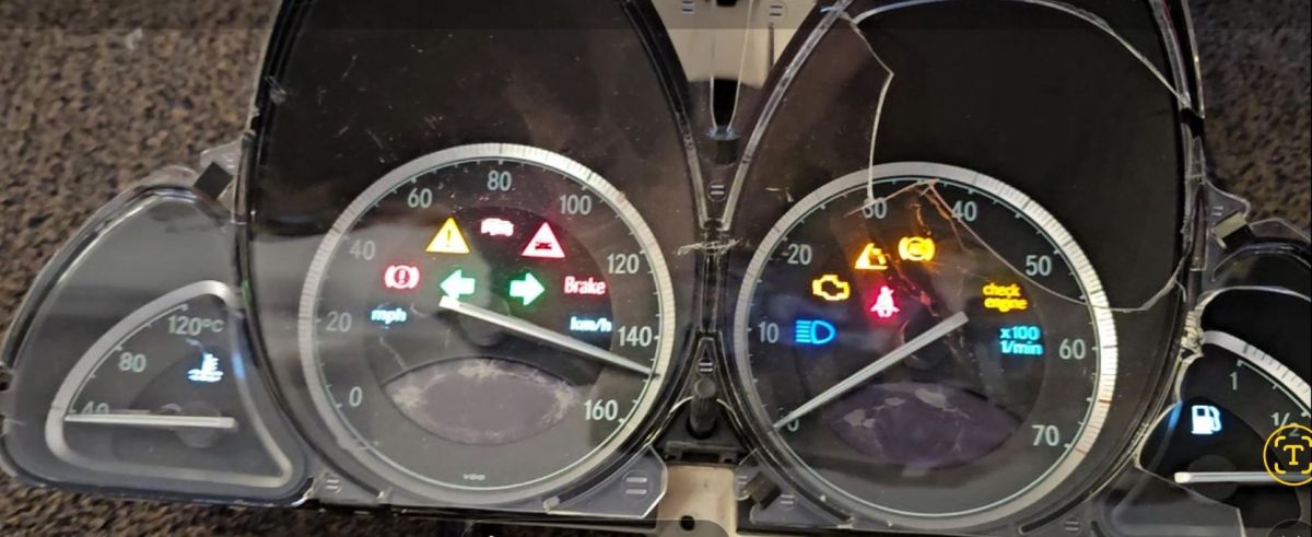

    Poszukuję sposobu na przeprogramowanie zegarów w Mercedesie R230.
    Samochód jest z USA i ma prędkościomierz wyskalowany do 160 (mil lub km/h). Posiadam nowe tarcze do zegarów, ale żeby wskazanie było prawidłowe należy przeprogramować zegary. Wiem, że jest to możliwe, bo kiedyś robił to człowiek ze Szczecina), ale obecnie "nie zajmuje się już tym".
    Generalnie mam możliwości wylutowania pamięci czy programowania EPROMów, tym niemniej chętnie znalazłbym kogoś kto wykona całościową usługę.

    Można, tylko wtedy wskazówka pokazuje nieprawidłową prędkość.
    R230 ma przełącznik w menu (miles/km) i jeśli przełączysz wskazanie na km, to maksymalnie w tej konfiguracji pokazuje 160 km/h
    Jeśli wymienisz tarczę (bez przeprogramowania sterowania silnika krokowego przesuwającego wskazówkę) to prędkościomierz będzie wskazywał głupoty.
    Dlatego trzeba "nauczyć" elektronikę żeby wskazywała zgodnie ze zmienionymi tarczami.

    Liczniki były wykonywane z zakresem 160, 200, 220, 260, 320, 360. Specjalnie nie podaję miana, bo tu jest sekret.
    Przeprogramowanie zegarów Mercedes R230 - zmiana zakresu prędkościomierza.
    Zwróć uwagę, jest kontrolka km/h i mph. Można to przełączać z poziomu menu zegarów. I teraz jeśli przestawisz na km/h wszystkie wskazania masz w km, prędkościomierz elektroniczny działa, ale wskazówka zatrzymuje się na 160. Jeśli przełączysz na mph, to wszystkie wskazania są w milach i wskazówka wychyla się masz do 160mph.
    Dlatego pomysł kolegi, żeby założyć tarczę do 260 jest dla mnie słaby, bo żeby odczyt był prawidłowy wszystkie inne wskazania muszą być w milach.
    A co do technikaliów, to pewnie nikt sam nie będzie interpretował wsadu (choć może i tu się mylę). Maiłem pomysł na zastosowanie dzielnika pomiędzy płytą a silnikiem krokowym, ale skoro zegary nie przesuwają wskazówki dalej niż na 160, to po zastosowaniu dzielnika zewnętrznego będzie tak samo.
    Słowem szukam wsadu w km (najlepiej do 360, bo takie tarcze mam).

    No to faktycznie lipa czyli masz ustawione km/h i jedziesz 100km/h to wskazówka też wskazuje 100 na Twoim obecnym blacie. Pytanie czy wgranie wsadu z licznika EU nie namiesza czegoś innego. Dzielnik to trochę słabe rozwiązanie bo musiałbyś zastosować 1:1.609 i dodatkowo połączyć cały układ w liczniku.

    No właśnie chciałbym, żeby było ładnie. Wszystko inne w aucie przerobiłem z US na EU.
    Dzielnik 4:9 patrząć na 160:360. Ale skoro płyta nie przesuwa wskazówki dalej, to nici z dzielnika.
    A co do "czy się nie namiesza", to robiłem to już w W211 i wszystko było ok, znaczy można. Ale minęło już parę lat i teraz wszyscy robią nowsze merce wstawiając/programując zegary LCD. Liczyłem na to, że ktoś ze "starej szkoły" się znajdzie.
