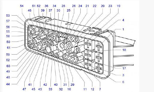

    Wczoraj trafiła mi się Zafira B.
    Problem - brak lewej postojówki i lewego stopu. Wszystkie inne światła świecą idealnie.
    Czy ktoś wie który drajwerek w REC odpowiada za tę żarówkę.

  • #5 21024197
    ociz
    Za mało danych. Tak na szybko z pierwszego lepszego schematu to 9 pin złącza XE1, ale to się może różnić w różnych rocznikach.
  • #6 21024545
    pszczyna
    Poziom 30  
    Skoro klemy nie pomogły to głębszy temat.
    Dla złącza XE-1 znajduję taki opis:
    Pin 9 Szary - czarny kabel 0,5--Adaptacyjne oświetlenie do przodu -- Sterowanie lewymi światłami postojowymi
    Pin 9 Szary - czarny kabel 0,5--Światło ksenonowe Tylny moduł elektroniczny -- Sterowanie lewymi światłami postojowymi
    Pin 9 Żółto - czerwony kabel 0,7 --Tylny moduł elektryczny Sterowanie PWM lampy tylnej i STOPU
    Pin 11 Czarno-niebieski 0,7 -- Tylny moduł elektroniczny -- Sterowanie lewym tylnym światłem przeciwmgłowym
    Pin 13 Żółto - czarny 0,75 -- Tylny moduł elektryczny --RT-- Sterowanie PWM lampy tylnej i STOPU
    Pin 14 Szary-czarny 0,75 -- Tylny moduł elektryczny --- sterowanie lewym tylnym kierunkowskazem
    Pin 16 Brązowy - szary 0,5 -- Tylny moduł elektryczny---Sygnał włącznika stopu
