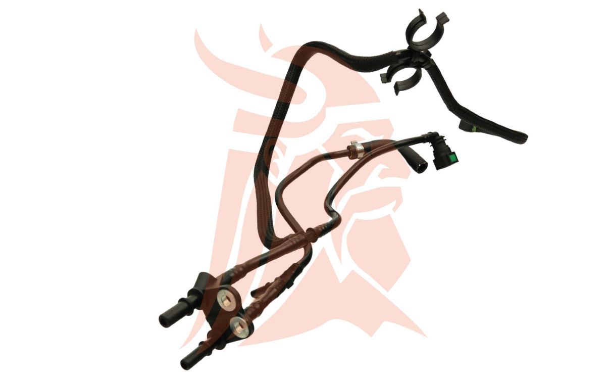

    Przewód z elementami złącznymi, widoczny na białym tle.
    czy ten przewód ma jakis zawór zwrotny w sobie?
