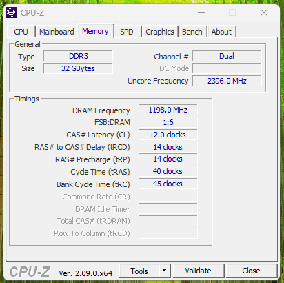

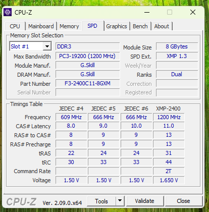

    Zrzut ekranu CPU-Z z zakładki pamięci RAM Zrzut ekranu z programu CPU-Z pokazujący szczegóły pamięci RAM
    Tak ustawiłem i od tygodnia ani razu się nie zawiesił. Gra, z której regularnie wyrzucało do pulpitu co kilka/naście minut chodziła dwie godziny bez zgrzytu. Wczoraj cały dzień zostawiłem włączony i po 12h był w takim stanie w jakim zostawiłem. Trochę na pałę ustawiałem dodając 3, 4 punkty do każdej wartości domyślnej pokazywanej przez CPU-Z. W jednym miejscu jak widać dodałem sporo więcej, bo inaczej system stawał albo wywalało z gier. Do tych pierwszych wartości jak dałem więcej to się zawieszał.
    Pytanie do ogarniających temat: Z czego wynikają te różnice względem wartości domyślnych i co one oznaczają?
    Mnożnik musiałem obniżyć z 200 na 199, inaczej mi podnosiło taktowanie pamięci powyżej 2400 MHz, z przyczyn nieznanych i wolałem nie ryzykować. Płyta dorzuca sobie ~16MHz (0.67-0.71 w mnożniku) bez mojej wiedzy i nie mogę precyzyjnie ustawić równych 2400, ale i tak jest według mnie dobrze.
    Napięcie CPU/NB zwiększyłem do 1.425v i dałem dodatkowy wentylator z nadmuchem żeby nie usmażyć płyty. Temperatury są takie jak były więc uważam, że jest ok.
