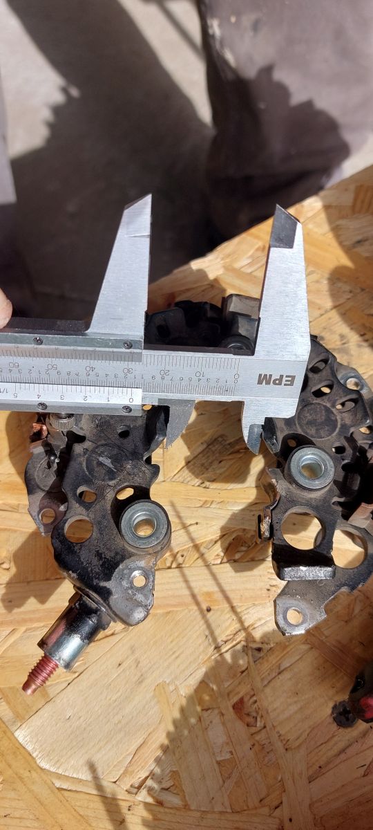

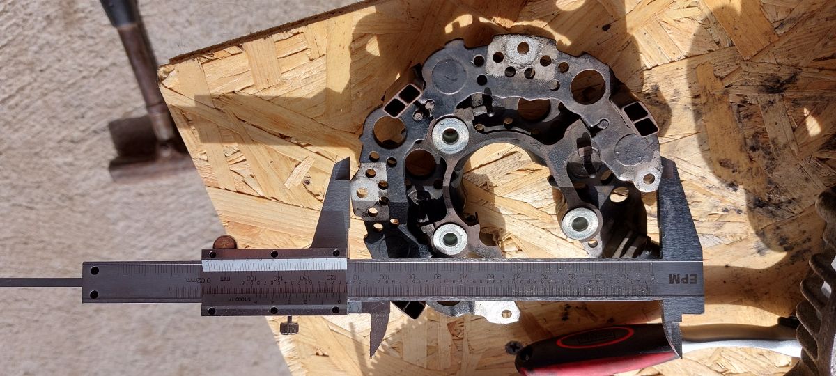

    Winny znaleziony. Tak jak sugerowaliście poszedł mostek prostowniczy. Dwie diody puszczają prąd w dwie strony.
    Ten jest na sześć diod. Toyota Auris 2.0 D4D - utrata ładowania po długim kręceniu rozrusznikiem Toyota Auris 2.0 D4D - utrata ładowania po długim kręceniu rozrusznikiem
    Znalazłem HC-Cargo 238063 6diod po 50A jako zamiennik do tego. Wymiarami pasuje. Ewentualnie HC-Cargo 236328 12to diodowy po 25A każda, ale ciutke wymiary inne. +-1 mm myślę, że spasuje.
    Co brac?
