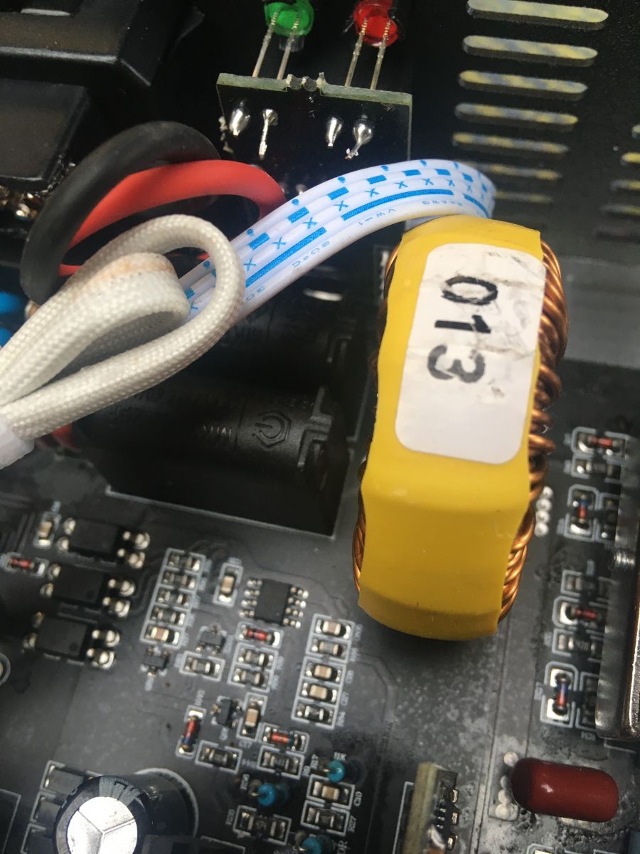

    Dziś założyłem filtr ferrytowy. Niewiele pomogło . Rozebrałam przetwornice w środku wydaje mi się że jest filtr.Przetwornica napięcia 12DC/230AC pełen sinus zakłócenia w samochodzie
    Filtr ferrytowy - tj. koralik ferrytowy?
    Ten element na zdjęciu to raczej jakiś dławik. Ale pewności nie mam, bo pokazałeś tylko mały fragment przetwornicy.
