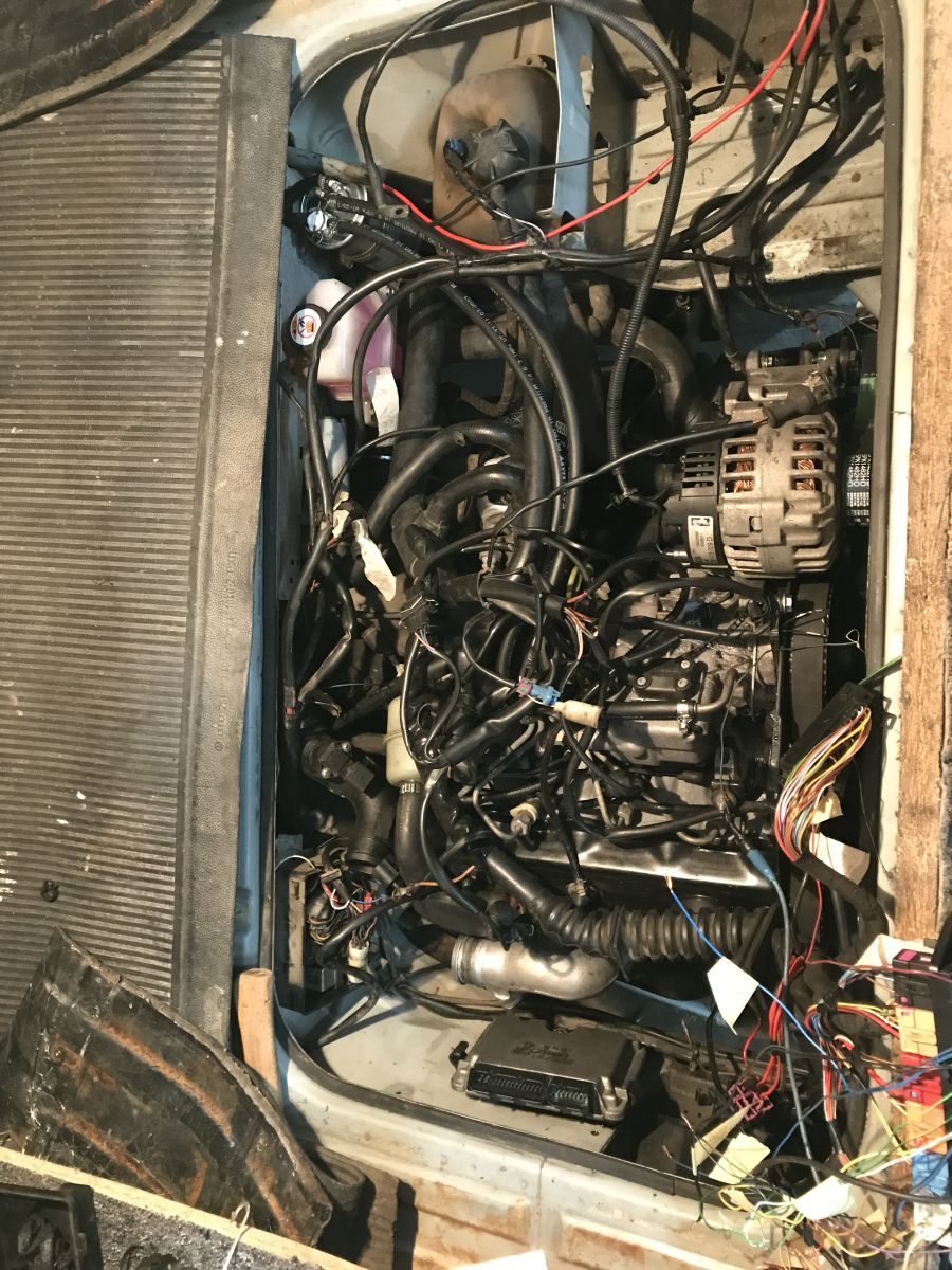

    Dzień dobry, a właściwie Dobry wieczór.
    Sąsiad przełożył 1,9 TDI do VW T3. Trzeba to teraz jakoś ogarnąć więc mam kilka pytań. Sterownik 038 906 018P. Ponieważ licznik zostaje oryginalny ( zresztą brak kluczyka) to wiadomo, trzeba usunąć immo, to raczej znajdę kogoś na miejscu. Czy bez licznika będę miał normalną komunikację po linii K? Jest CAN, czy ewentualnie będzie komunikacja po Canie, bo sterownik jest z auta z automatyczną skrzynią i trzeba będzie zmienić kodowanie, poza tym komunikacja zawsze się przyda. Reszta będzie wychodzić „w praniu”, typu wskaźnik temperatury silnika, „emulacja” pedału hamulca itp

    Kodowanie zostaw, czujniki oleju i temperatury dajesz z poprzedniego silnika. Nie pamiętam, dawno było ale tam chyba trzeba było smok przerabiać bo silnik pod innym kątem szedł.

    @rtesadfg56 silnik kompletny, albo to nie jest AFN, albo skrętka pomarańczowych przewodów to nie Can, no nie wiem. AFNy szły do 2001 i były co najmniej trzy różne schematy. Emulator niepotrzebny, tam immo off się pięknie robi w 24C02, z chipem troszkę gorzej , bo tam dwie pamięci OTP siedzą.
    @janosiksik masz rację, smok przerobiony, miska poszła od starego silnika, lekko zmodyfikowana, intercooler nowy, bo ten z dawcy tylko na złom się nadawał. Kodowanie w takim razie zostawię, ale komunikacja i tak by się przydała.

    Immo wyłączone, komunikacja jest, trwa „szczepianie” z resztą auta, kontrolki, wskaźniki, sterowanie wentylatorami chłodnicy itp. No i jeszcze do zwalczenia błąd 00777 od pedału gazu, czujnik w parametrach widzi ok, od 0 do 100%, problem jest chyba w styku biegu jałowego i kickdown.
