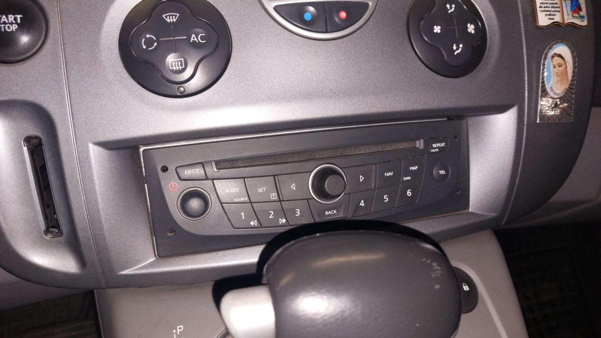

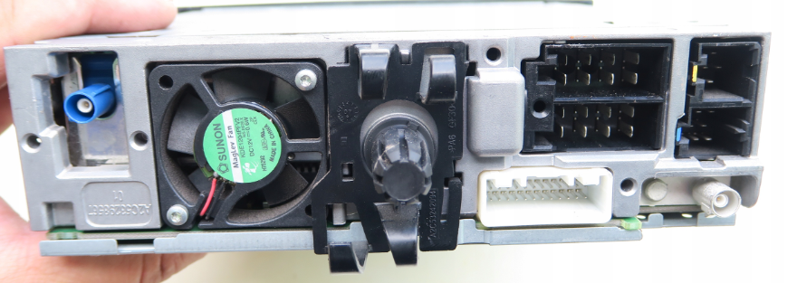

    Cześć. Niespełna rok temu wymieniłem radio w moim Scenicu na niefabryczne, aby puszczać muzykę po bluetooth. Fabrycznie była nawigacja Carminat wbudowana w radio. Co za tym idzie, ekran przy zegarach stał się bezużyteczny i tylko działa podświetlenie jego, więc podczas jazdy jest szary. Pomyślałem aby może urozmaicić trochę mojego Scenica i wyświetlać coś tam, jakąś kamerę cofania lub statystyki auta. Ekran podłączony był do radia przez szynę CAN, która obecnie nie jest nigdzie podpięta. Jest może jakiś konwerter, co po jednej stronię będzie miał wpięcie do tej szyny, a po drugiej chincha bądź HDMI, aby podpiąć ekran do innego źródła sygnału? Podsyłam jakie było fabrycznie radio, gdzie również widać wpięcie do kostki CAN.
    Miedzy ekranem a radiem nie ma szyny CAN, video leci z radia sygnałem RGB(sterownikiem ekranu jest radio) CAN jest na odcinku radio-BIC-auto i dodatkowo złącze diag
    Widziałem kiedyś w sieci opracowanie na temat podłączenia do tego ekranu sygnału video np. z kamery cofania
