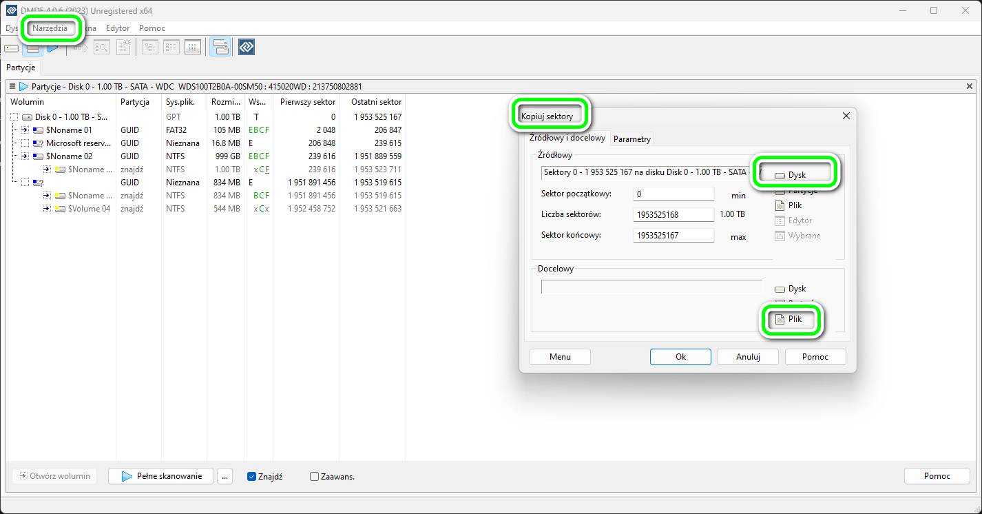

    Wykonaj kopie po sektorową zepsutego dysku na nowy dysk do pliku np. programem dmde.
    Zrzut ekranu programu DMDE z oknem kopiowania sektorów dysku.
    Jak kopia po sektorowa się zapisze na nowy dysk do pliku poprawnie. To napisz i będziemy kontynuować.

    Ocena: 2322
    https://dmde.com/pl/manual/toc.html
    Narzędzia->kopiuj sektory. Zdecyduj, czy wolisz robić kopię do dysku, czy do pliku.

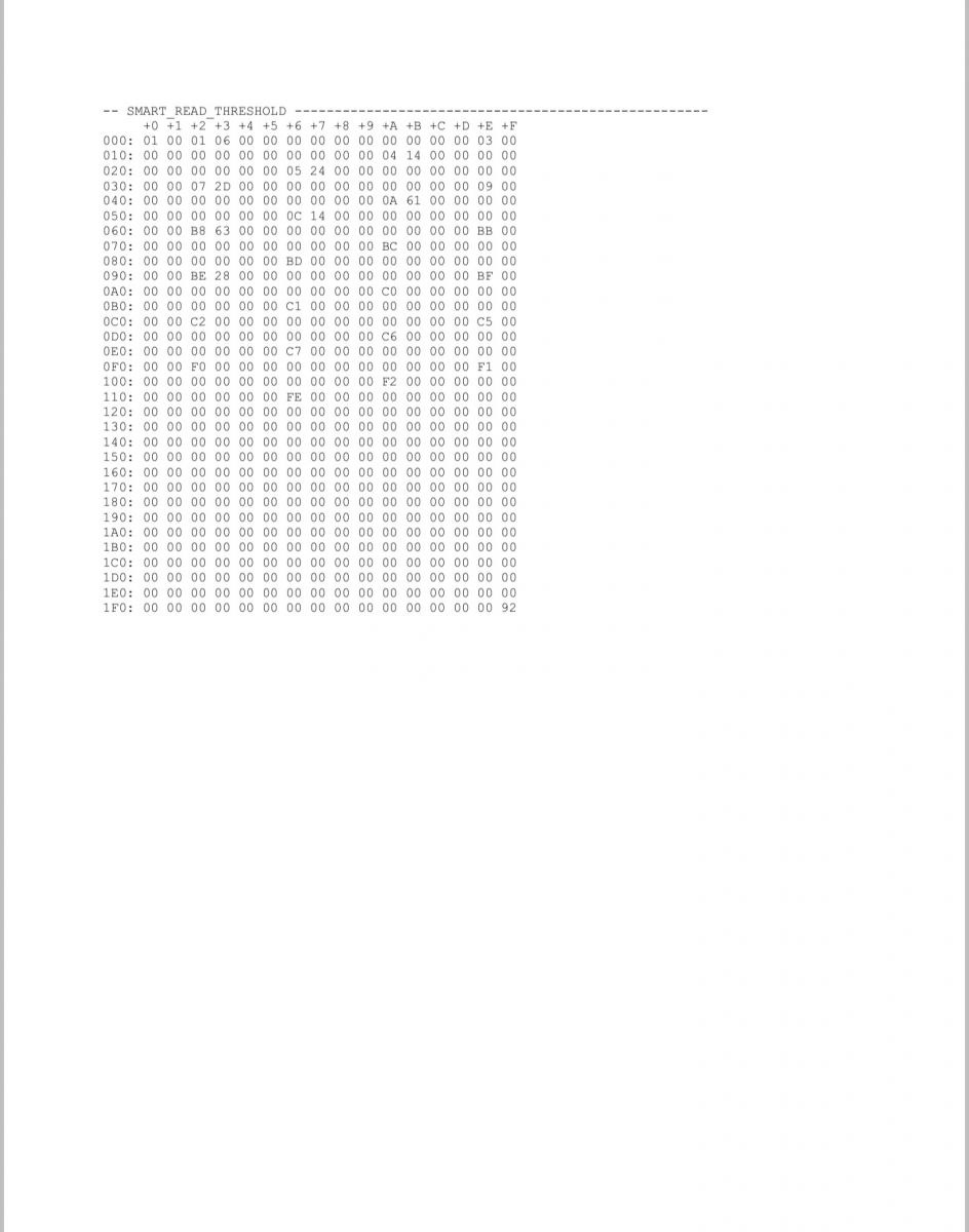

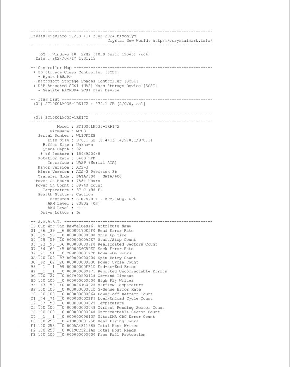

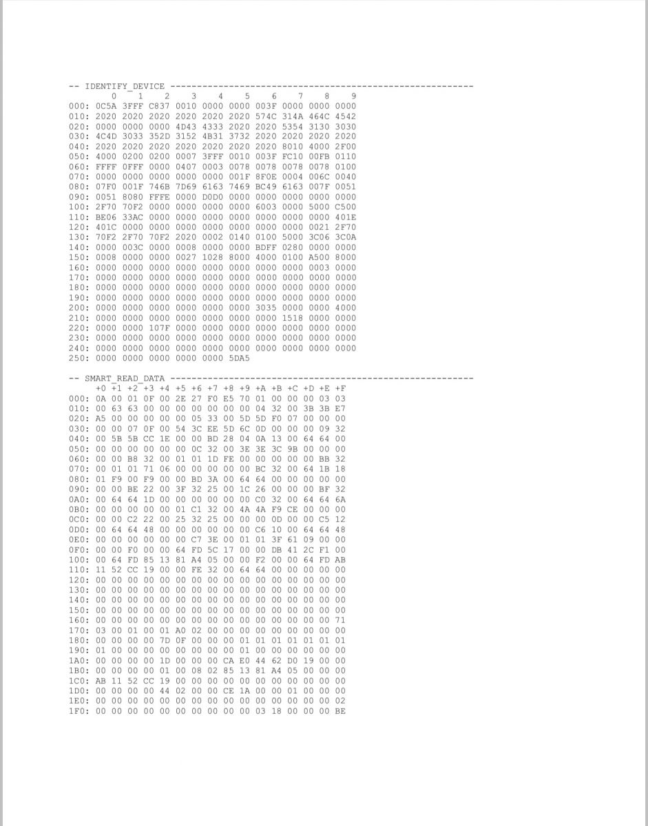

    toczarna
    Poziom 8  
    Posty: 87
    Zrzut ekranu z programu CrystalDiskInfo pokazujący szczegółowe informacje o dysku twardym. Zrzut ekranu z wynikami skanowania dysku twardego pokazujący dane SMART. Zrzut ekranu z danymi S.M.A.R.T dysku twardego.
    Udało mi się zeskanować problematyczny dysk
  • #25 21049253
    kaleron
    Posty: 7040
    Pomógł: 960
    Ocena: 2322
    W sensie kopii posektorowej? Bo obrazki sugerują odczytanie SMARTu. Samo skanowanie jest stratą czasu i zbędnym ryzykiem. Jedyne sensowne, co możesz zrobić w domu, to kopia posektorowa. Przynajmniej udało się zdekonspirować model dysku. Jeśli naprawdę na poważnie zależy Ci na danych, to przy tym modelu sugerowałbym parę ingerencji w plik 093, jak np. wyłączenie autorealokacji, ale to wymaga ingerencji w zawartość EEPROMu w celu odblokowania obsługi terminala szeregowego. A to już troszkę wykracza nie tylko poza możliwości domowe, ale i "zwykłego" serwisu komputerowego. Więc jeśli zależy Ci na danych, ale nie masz kasy, by to komuś zlecić, kopia posektorowa jest naprawdę jedynym sensownym podejściem do tematu.

    Dra98
    Moderator - Komputery Serwis
    Posty: 9181
    Pomógł: 1317
    Ocena: 1067
    Dysk jest w złym stanie (05) ponad 2k relokowanych sektorów, (C5) 72 kolejne niestabilne sektory i nawet (C7) ponad 614 000 błędów. Warto chociaż sprawdzić taśmę i stan złącza SATA.
    O S.M.A.R.T - https://www.elektroda.pl/rtvforum/topic1467175.html
    W warunkach domowych pozostaje tylko próba wykonania kopi posektorowej, bez przeprowadzania testów i napraw dysku. Jeśli się uda może trochę potrwać.
    Jeśli dane są ważne to można rozważyć oddanie do DR.
  • #27 21049560
    kaleron
    Posty: 7040
    Pomógł: 960
    Ocena: 2322
    - słowo "katastrofalny" lepiej to opisuje. Niemal na pewno podstawową przyczyną zawieszania dysku są problemy z obsługą błędów. Do tego nie możemy być pewni stanu głowic. Trudno dać gwarancję, że kopię uda się dociągnąć do końca. Dlatego firma zajmująca się profesjonalnie odzyskiwaniem danych w takich przypadkach zaczyna od wyłączenia procesów niepotrzebnie obciążających dysk, ale z racji zablokowania obsługi terminalu szeregowego w tym modelu nie jestem w stanie pomóc podpowiadając, co trzeba zrobić. O tym, że to beznadziejna konstrukcja i dlaczego można książkę napisać. Prawdopodobieństwo, że wina leży po stronie komunikacji jest śladowe. Dalsze działania diagnostyczne, skanowanie itp. w tym przypadku są jedynie zbędnym obciążeniem i ryzykiem, a jakiekolwiek próby napraw mogą łatwo dobić dysk.
