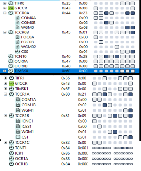

Napisałem prosty program LineFollowera w AtmelStudio. Atmega 328p polaczona jest ze sterownikiem silnikow l293d. Połączenia na płytce są okej, napisałem podobny program w arduino IDE i wszystko działa. W AtmelStudio też wszystko działa oprócz PWMa... Kręci się tylko prawy silnik i nie reaguje wogóle na zmiane wartości PWMa. Do atmegi nie jest podpięty kwarc, działa na swoim 1MHz.

DDRB |= 00000111; //PB0 PB1 PB2
DDRC |= 00101000; //PC3 PC5
DDRD |= 11100000; //PD5 PD6 PD7
//PORTD |= (1 << PIND5);
//PORTB |= (1 << PINB2);
//PWM D5
TCCR0A=(0<<COM0A1) | (0<<COM0A0) | (1<<COM0B1) | (0<<COM0B0) | (1<<WGM01) | (1<<WGM00);
TCCR0B=(0<<WGM02) | (0<<CS02) | (0<<CS01) | (1<<CS00);
TCNT0=0x00;
OCR0A=0x00;
OCR0B=0x00;
//PWM B2
TCCR1A |= (0<<COM1A1) | (0<<COM1A0) | (1<<COM1B1) | (0<<COM1B0) | (0<<WGM11) | (1<<WGM10);
TCCR1B |= (1<<WGM12) | (0<<CS12) | (0<<CS11) | (1<<CS10);
TCNT1=0x00;
OCR1A=0x00;
OCR1B=0x00;
while (1)
OCR0B = speed;
OCR1B = speed;
