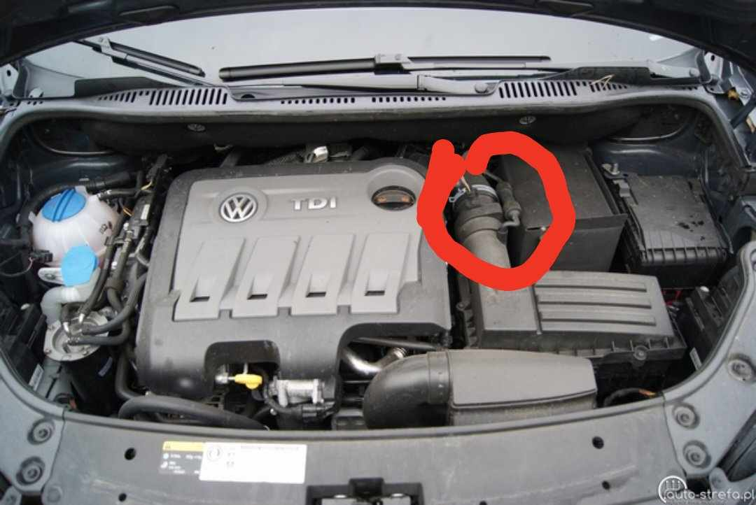

    Witam, jadac dzisiaj auto nagle zaczelo strasznie przyduszac i tracic obroty, zatrzymalem sie i wylaczylem zaplon, po czym juz sie nie uruchomil.Przy przekrecaniu kluczykiem ani nie pali ani w ogole nie kreci go i czasami swieci kontrolka swiec zarowych.Otwarlem maske i widze ze urwany lezy taki przewod oto(laczacy jakby z filtrem powietrza, zaznaczony na zdjeciu).Czy ten przewod moze byc powodem czy to cos powazniejsze?Dodam ze to 2.0 diesel volkswagen jetta.Dziekuje za pomoc.

    Olej jest? Coś się świeciło na desce przed awarią? Nie zatarł się przypadkiem? Bo tak wygląda.

    Olej jest, byl wymieniany u mechanika wczoraj razem ze wszystkimi filtrami, na desce nic nie wyskoczylo wczesniej, po prostu nagle go zaczelo kocno dusic i trzepac i obroty prawie w ogole nie wchodzily.Po zgaszeniu juz nie odaplil i co ktores przekrecanie kluczykiem swiecila sie kontrolka swiec zarowych a na wsywietlaczu check engine service i tyle

    Raz brak danych auta,dwa jak by się zatarł to by chociaż rozrusznik "pykał" a trzy, cokolwiek z tego co zaznaczyłeś nie ma wpływu na kręcenie i odpalanie.
    Sprawdź napięcie aku,zrób diagnostykę i pokręć wałem . Czyż by się imbus obkręcił ? Wątpię ale pokręć.

    Dzis podpialem do prostkownika i aku pokazuje 12,3 czyli niby rozladowany, zobaczymy czy go naladuje czy nie, ale czy powod ze go tak dusilo i tracil moc mogl byc spowodowany akumulatorem?
