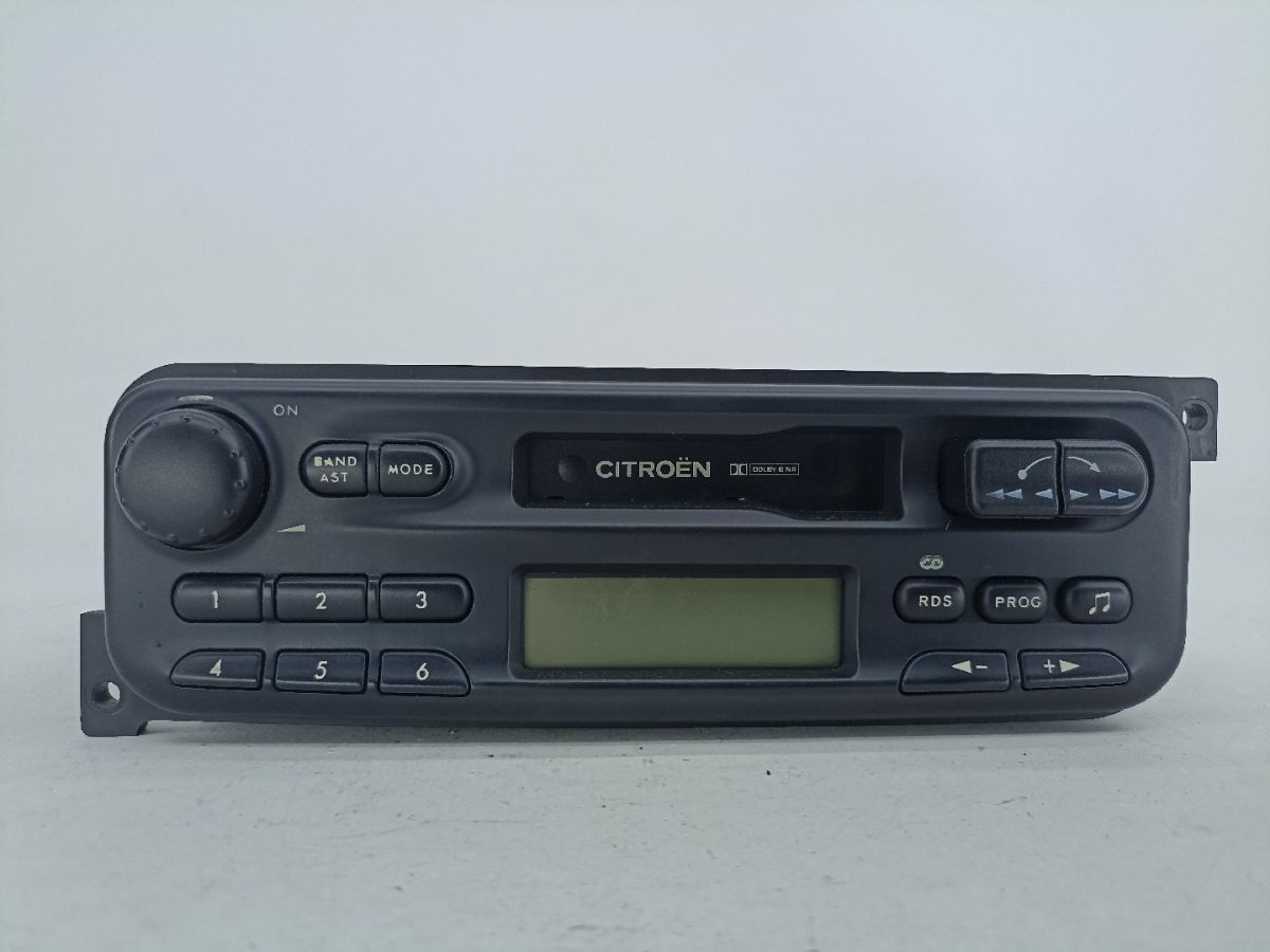

    Mam Xsarę VTS z 1998 roku i chciałbym wpakować do niej subwoofer. Do suba potrzebuje wzmacniacz, a wzmacniacz potrzebuje połączyć z radiem więc moje pytanie brzmi:

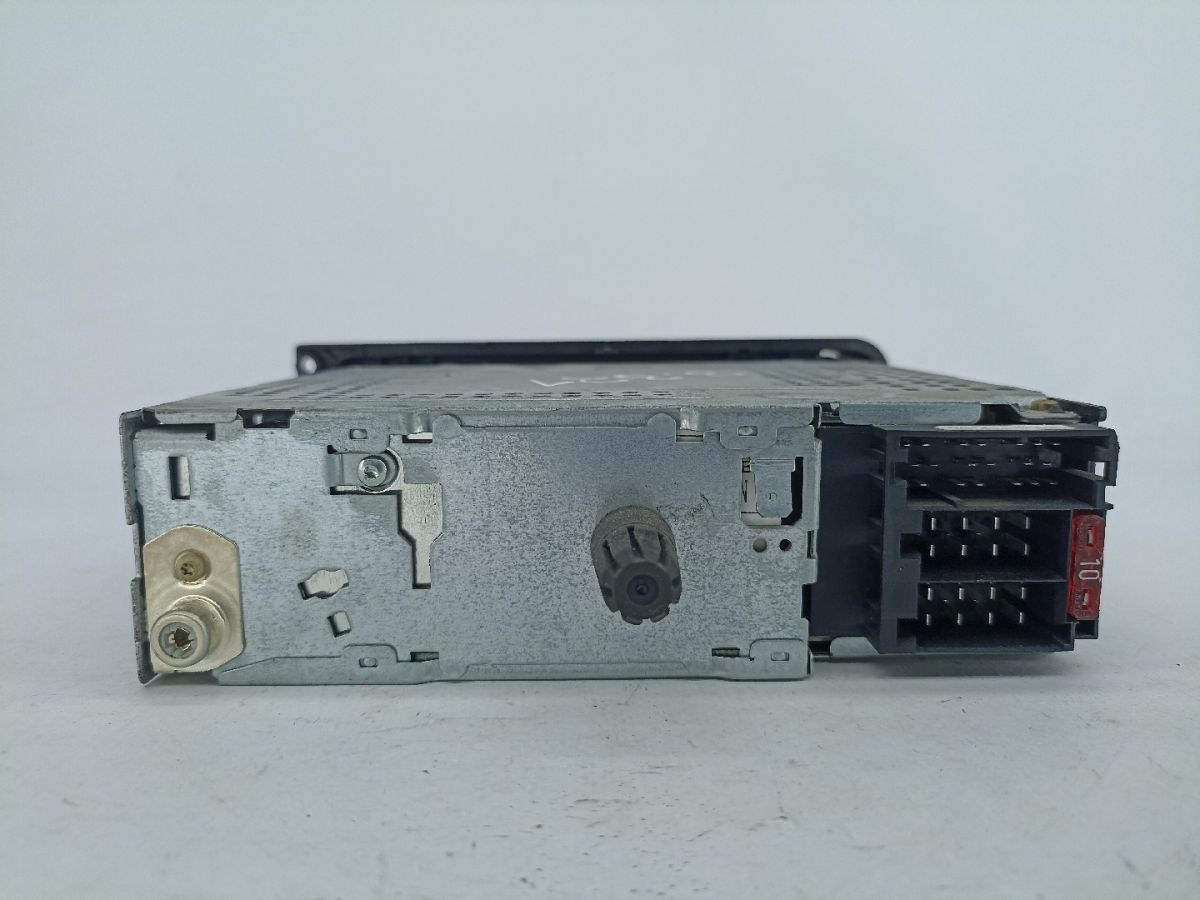

    Czy da się z oryginalnego radia wyprowadzić wyjście audio do wzmacniacza? Radio jakie posiadam to te z instrukcji z załącznika. Mam wersję RC465/35S, bo mam zmieniarkę płyt. Według instrukcji wyjścia audio w gniazdach nie ma, piny C1-C12 nie są podłączone, a właśnie w innych radiach z takimi gniazdami było w tym miejscu między innymi wyjście audio.
    Pewnie łatwiej było by wymienić radio,
    ale chciałbym zostawić ją w oryginale.
    A tak po za tym to wesołego jajka🐣
    Jak podłączyć wzmacniacz do oryginalnego radia w Citroen Xsara VTS 1998? Jak podłączyć wzmacniacz do oryginalnego radia w Citroen Xsara VTS 1998?
    #2 21026276
    yahooyahoo
    Najprościej użyć tzw. konwertera poziomu (kupić, lub zrobić sobie samemu). Podpinasz to pomiędzy wyjścia głośnikowe radia a wejścia we wzmacniaczu. Niektóre wzmacniacze samochodowe mają wbudowany taki konwerter- "high input" czy coś w tym stylu.
  • #3 21026346
    kinwer006
    Dzięki wielkie nawet nie wiedziałem o istnieniu czegoś takiego.
  • #4 21026354
    kinwer006
    Użyłem konwertera RCA
