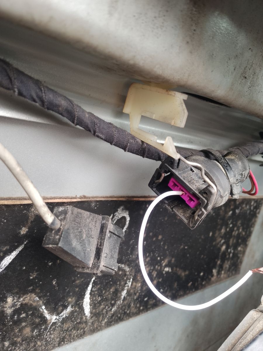

  • #8 21027500
    Rafter35
    Robię zworkę na krótko w drzwiach kierowcy to z prawej strony domyka drzwi a z lewej zero reakcji 🤔

    Jarzabek666
    Poziom 40  
    To znaczy jak drugie zdjęcie robisz zwarcia i działa otwiera/zamyka to masz uszkodzone mikrostyki wkładki zamka drzwi.

  • #10 21027732
    Rafter35
    Opis zworki na krótko dotyczy drugiego zdjęcia z wtyczką 3 pinową, jeżeli mam wsadzony kabel w środek i zwieram z prawym wpustem to zamyka wszystkie drzwi, jeżeli podam na lewy wpust zero reakcji

    ociz
    To znaczy że plusa tam brakuje. Podajesz plusa na środkowy pin to otwiera, podajesz masę zamyka.
  • #12 21027775
    Rafter35
    Czyli wychodzi na to, że wkładka padnięta, i skąd ma być te 12V? Tylko że na pompce centralnego otwieranie i zamykanie odbywa się za pomocą masy 🤔
