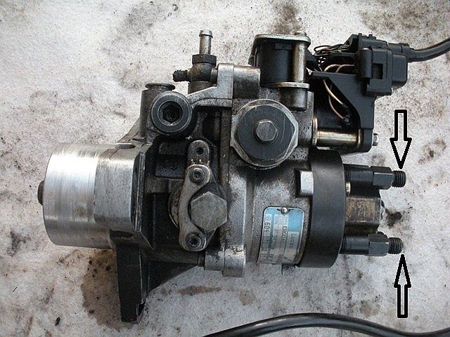

    do sąsiadów przyjechał starszy pan mercedesem C220 z 1996 roku. Jakaś kontrolka się nie zapala i nie można go odpalić. Jak się kontrolka zapali to silnik zapali na dotyk. Tak twierdzi kierowca. Teraz kontrolka się nie zapala, rozrusznik kręci ale nie odpala.
    Z autem były wcześniej problemy, ale za którymś razem odpalał.
    Mercedes C220 96 r. - brak zapłonu, nie świeci się kontrolka, pompa wtryskowa
    Pod kolektorem ssącym jest taka pompa wtryskowa.
    Znalazłem taki schemat.

    Najprawdopodobniej zimne luty w przekaźniku przepięciowym - to dosyć powszechna usterka w tym modelu. Tym bardziej po tylu latach. Trudno jednak powiedzieć jaki tam jest ten przekaźnik zamontowany bo samo "C220 z 96" roku to stanowczo za mało. Może podaj VIN. Nie jesteś pierwszy dzień na forum i powinieneś wiedzieć, że dane auta są kluczowe dla diagnozy.

    Światła awaryjne nie działały, 10 bezpiecznik nie miał napięcia.
    Zrobiłem mostek w puszcze z bezpiecznikami pomiędzy tym na którym było napięcie nr 25 a 10 i auto odpaliłem.
    W aucie musiał być jakiś amatorski alarm.
