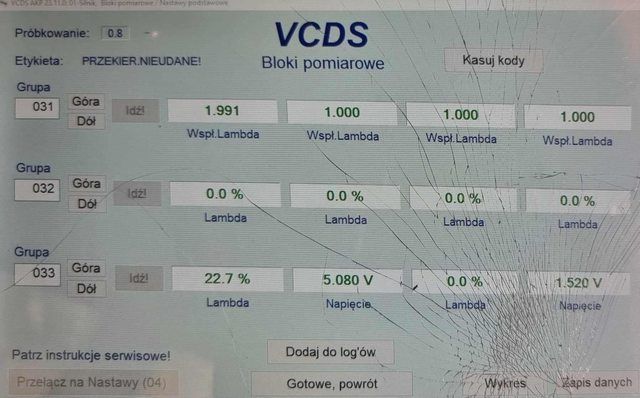

    Cześć, w skrócie: silnik pali pod 20/100, jest wysoka korekta sondy na jednym banku.
    Co udało mi się sprawdzić na zimno:
    Sondy na obu bankach mają zasilanie
    obie grzałki mają oporność ok 3,8 Ohm
    na pinach 2 i 6 jest oporność 105 Ohm dla działającego banku i 95 Ohm dla tego z którym jest problem
    Zlogowana praca sond TUTAJ
    W sterowniku pojawia się tylko błąd jednej z drugich sond które są wyłączone, ale nie pamiętam teraz czy po zapłonie czy po odpaleniu.
    I teraz czego nie moge zrozumieć nawet po odpięciu obu sond na problematycznym banku jest cały czas napięcie 5v i wysoka korekta. Dlaczego tak jest?
    Czy to problem w sterowniku? Usunięta jest z niego ekologia, drugie sondy itp. nie wiem dlaczego vcds nie wczytuje etykiet dla tego sterownika. Bardzo proszę o podpowiedź, może namiar na kogoś kto pomoże.
    Zdjęcie z vcds z odpiętymi sondami

    Sprawdzałem świece na tym banku są poprostu ciemniejsze delikatnie od pozostałych, napewno nie mają ubogo. Auto tak jeździ już 3 rok choć nie jest używane codziennie.
    200km torowych jednego dnia już dawno by go zabiło.
    Tylko dlaczego odpięcie czy podpięcie sondy nic nie zmienia jeśli chodzi o odczyt. Dziś odpaliłem samochód po kilku dniach bez aku z odpiętymi sondami, a w kanale 33 ciągle 22% 5v jak na zdjęciu, fizycznie bez sond. To jest problem jak myśle.

    Jedno wyklucza drugie, skoro wyłączone to ecm nie powinien brać ich pod uwagę. Sprawa druga, przednie sondy są szerokopasmowe więc nie pracują jak standardowe napięciowe. soft oryg. i dopiero działać/diagnozować, teraz na pomodzonym to można wróżyć z fusów

    To sterownik" widzi" ubogo a nie że jest ubogo dlatego ciągle podlewa. Tam jest chyba jeden MAF także teoretycznie zepsuta sonda. Zamień sondy miejscami to się dowiesz . Możliwe że sam ECM siedzi albo soft jak już było wspominane.
