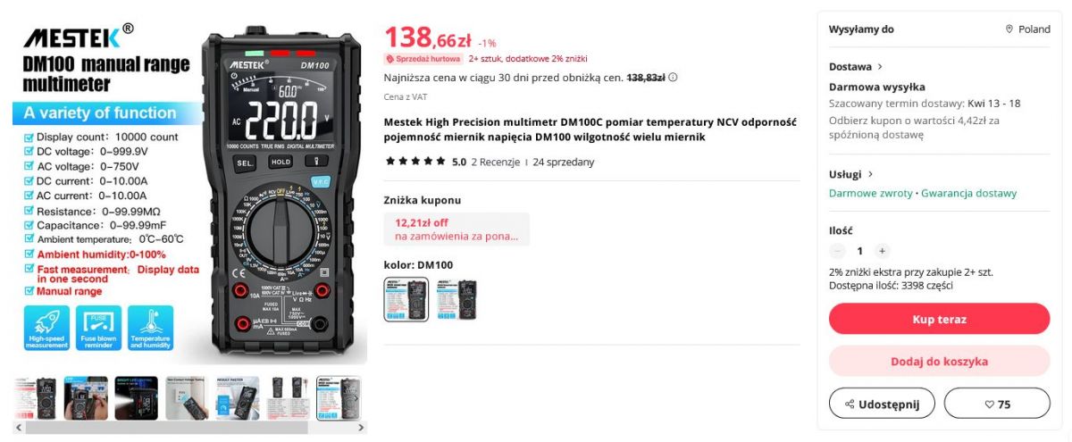

    I jeśli ktoś nadal niezadowolony - cena:
    MESTEK DM 100 - miernik uniwersalny dla każdego? Krótki opis i kilka fotek.
    Może ktoś uzna że za takie pieniądze można znaleźć coś lepszego. Może. Ja uważam że jak za tyle możliwości i takie parametry to dobry wybór. Ponadto sama konstrukcja nie wygląda raczej na tani/popularny wyrób:

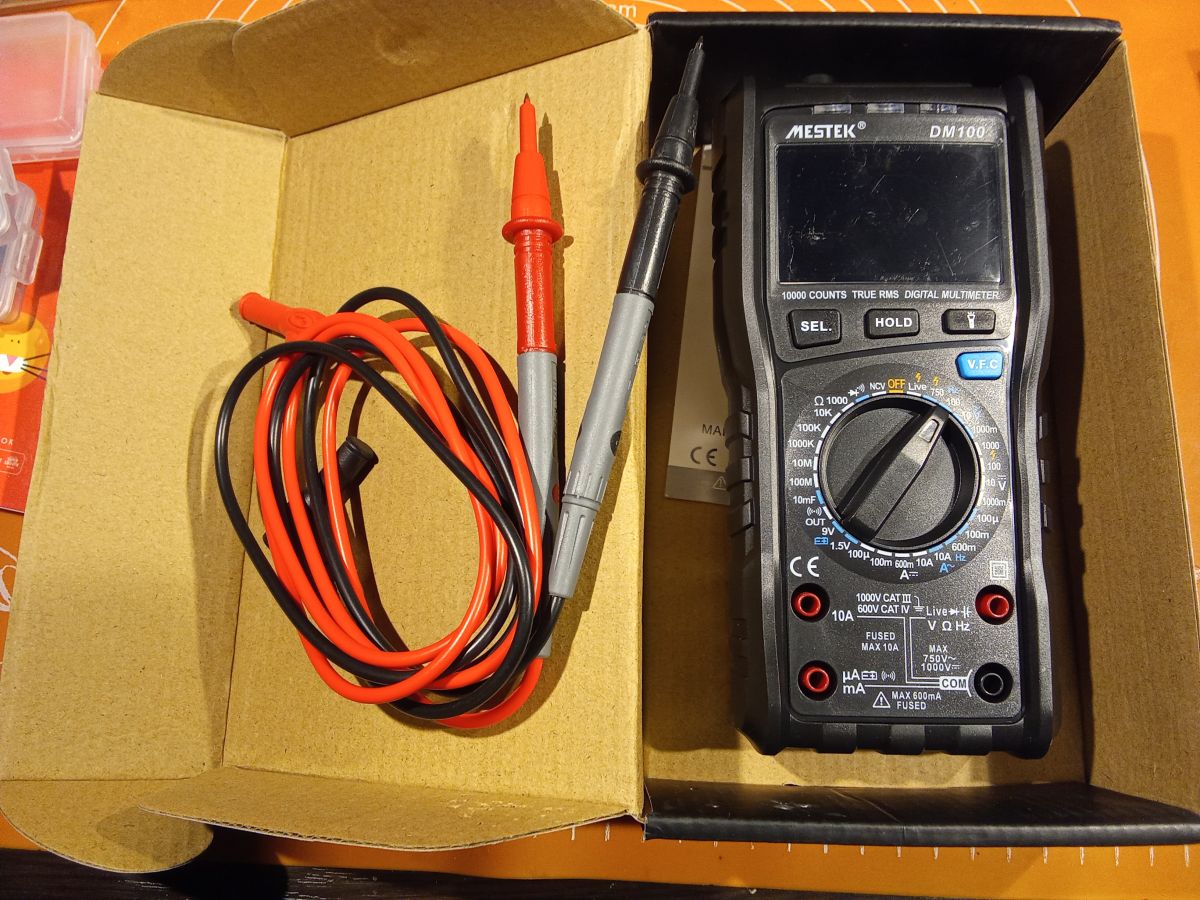

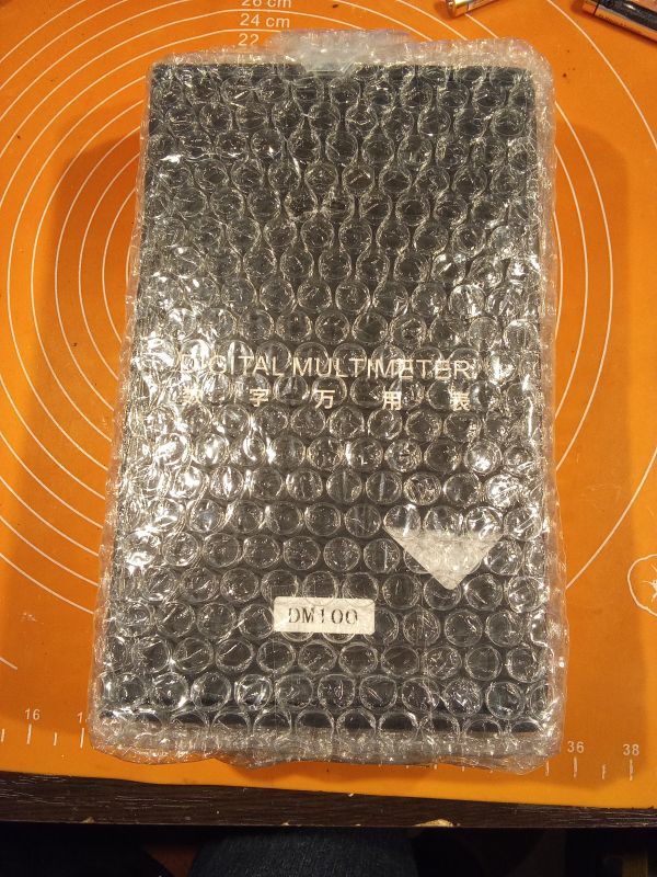

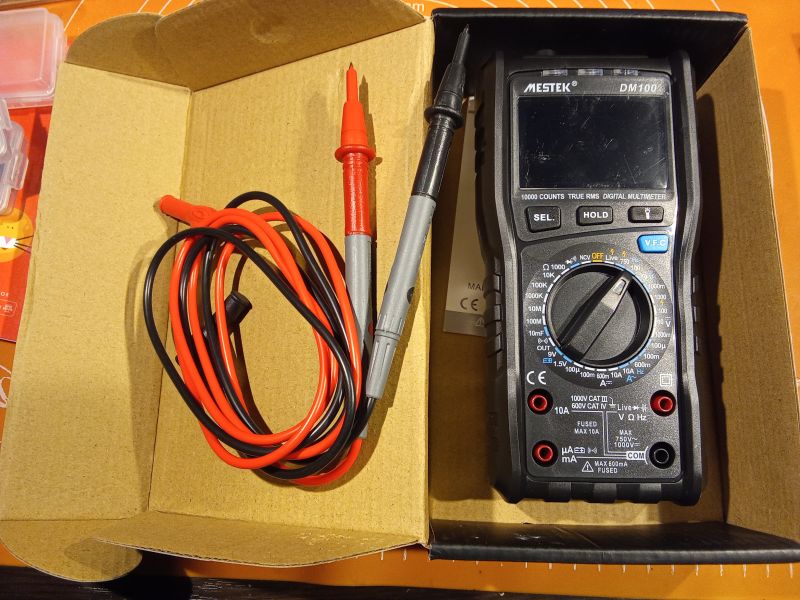

    Od razu wyjaśnię - miernik przybył w opakowaniu zbiorczym stąd też tylko bąbelki na pudełku zawierającym sam miernik.. a skoro już o tym mowa - już samo opakowanie robi niezłe wrażenie...
    Zajrzyjmy do środka pudełka:
    Bąbelki po raz drugi - dobrze to świadczy o firmie. Ostatnio zamówiony miernik był zapakowany znacznie oszczędniej.

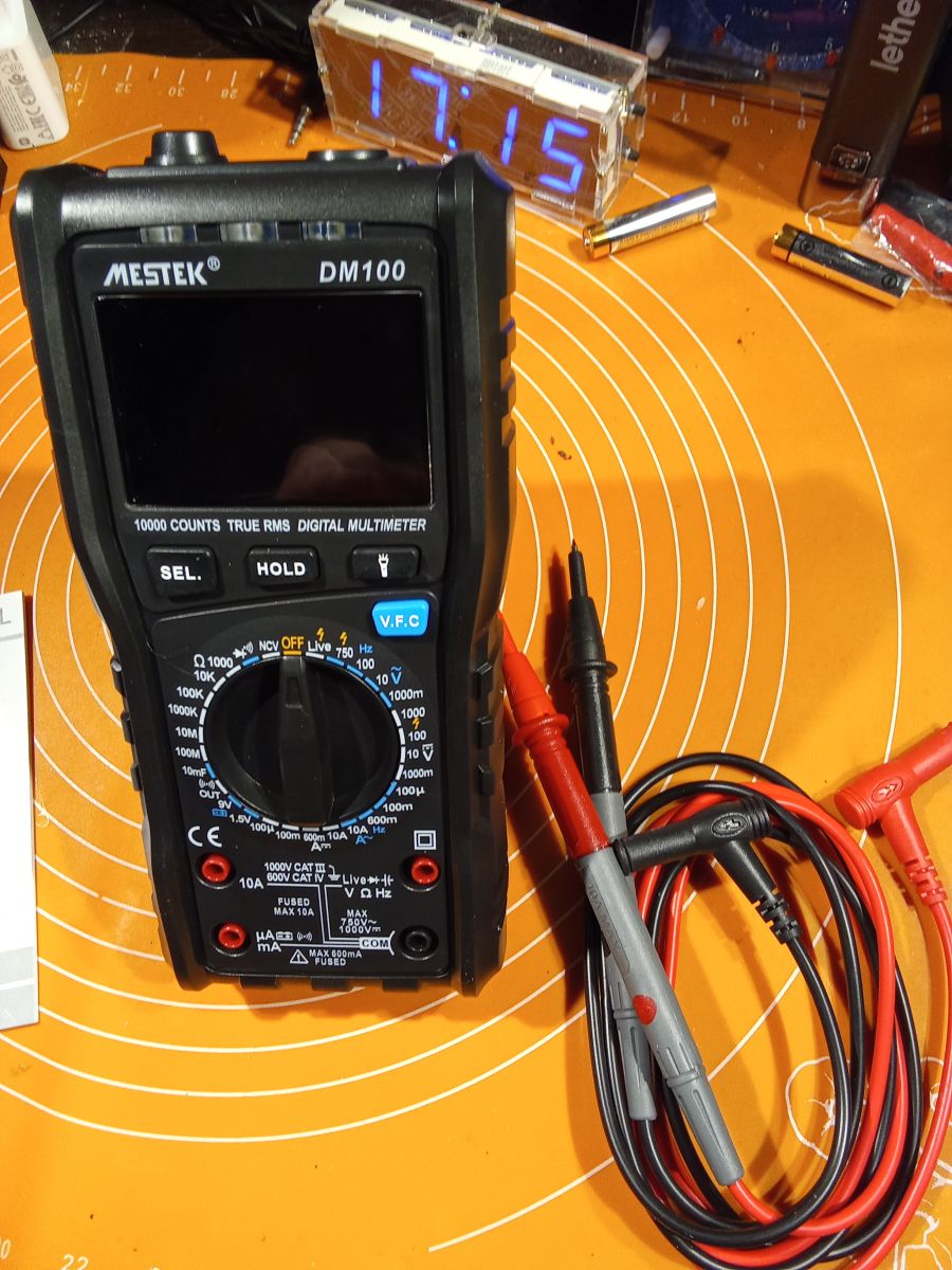

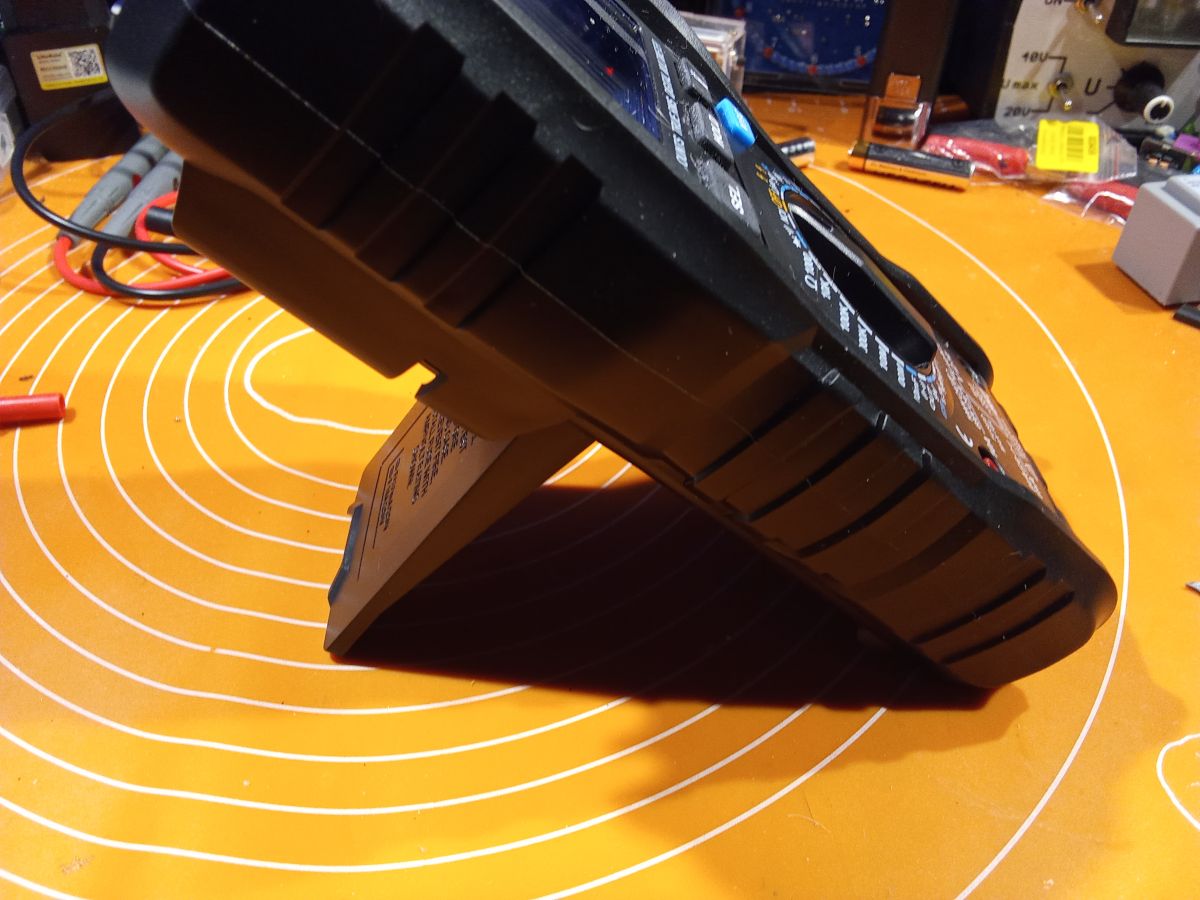

    Na pierwszy rzut oka sprawia wrażenie solidnej konstrukcji. Pierwsze co mi się spodobało zaraz po rozpakowaniu i wyjęciu z pudełka to naprawdę solidna podstawka - dotychczasowe mierniki (bez względu na cenę ) charakteryzowały się tym, że podstawka była, ale używanie miernika na podstawce to był koszmar. Brak stabilności, mała szerokość podstawki w połączeniu z koniecznością zmiany zakresu przełącznikiem obrotowym (ANENG SZ 08) czy nawet klawiszem (ANENG Q1) obarczone było ryzykiem przewrócenia miernika, a nawet było wręcz niewykonalne. Tu sprawa wygląda zdecydowanie lepiej - nie dość że podstawka szerokiej dolnej "stopce" to w dodatku boczne usztywnienia sprawiają że przełączanie zakresu czy zmiana opcji klawiszem nie sprawia ŻADNYCH problemów. Naprawdę miernik zachowuje się podczas tych operacji niezwykle stabilnie i pewnie.
    Nie znaczy to że np. przełącznik zakresów pracuje źle - wręcz przeciwnie - jego praca jest wzorcowa - nie ma żadnej tendencji do ustawienia się "w połowie" (niestety SZ08 czasem - raz na kilkadziesiąt przełączeń - potrafił tak się ustawić) zakresu a kolejne położenia są wyraźnie wyczuwalne. Czytelność wyświetlacza bardzo dobra, a każda zmiana ustawień potwierdzana jest dodatkowo krótkim "piknięciem". Pod tym względem - jak dla mnie świetnie.

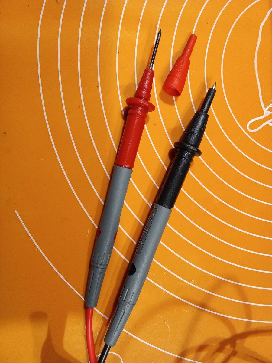

    Jedyny minusik to brak sondy temperaturowej w komplecie (typowa termopara spotykana w większości mierników) i... kabelki. Niestety - cena musiała wynikać z pewnych ograniczeń jak mi się wydaje.
    Nie to, że kabelki są całkiem złe - nie, po prostu typowe. Izolacja zwykła (nieodporna na temperaturę) sondy typowe dla mierników o klasę niższych no i (co daje się zauważyć) niezbyt duży przekrój żyły. Na szczęście wcześniej zakupiłem kilka metrów kabla w silikonie o przekroju 1,5mm2 plus sondy i bananki a i ze starszych zapasów miałem jeszcze komplet lepszych kabli (pisałem o nich w którymś ze starszych tematów).

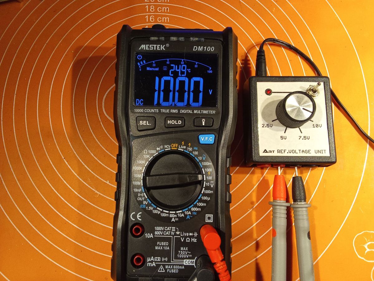

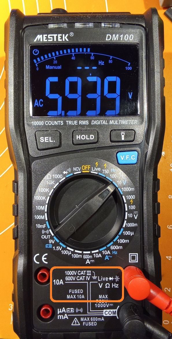

    Co do samych pomiarów:

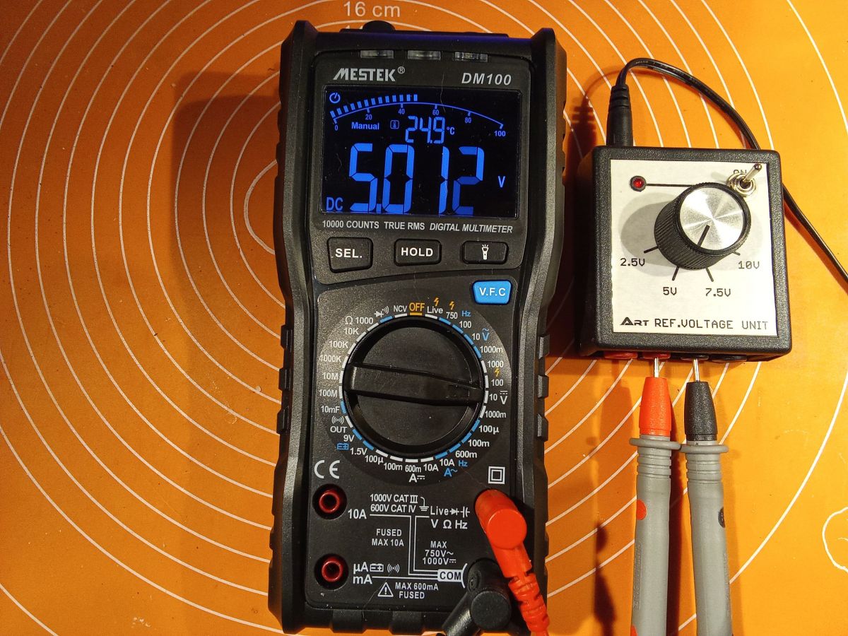

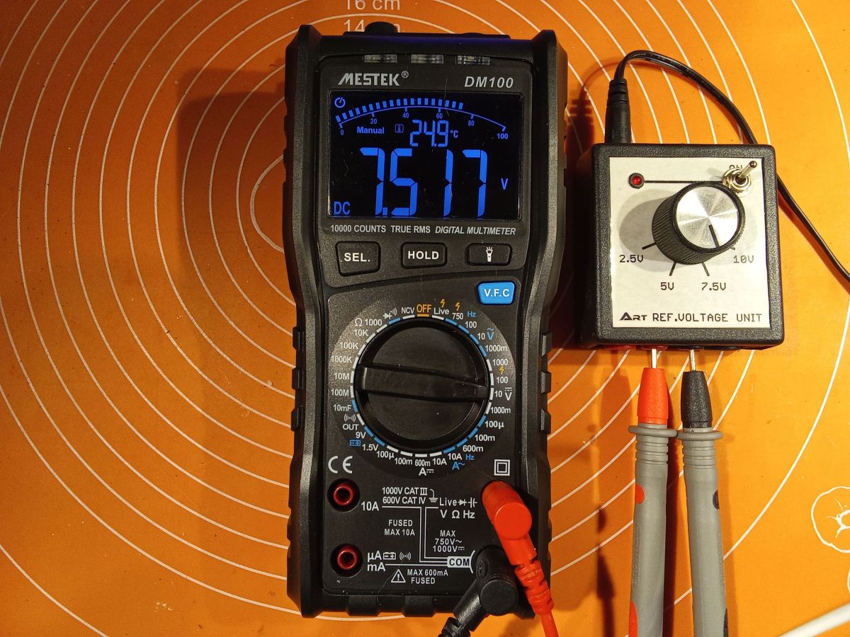

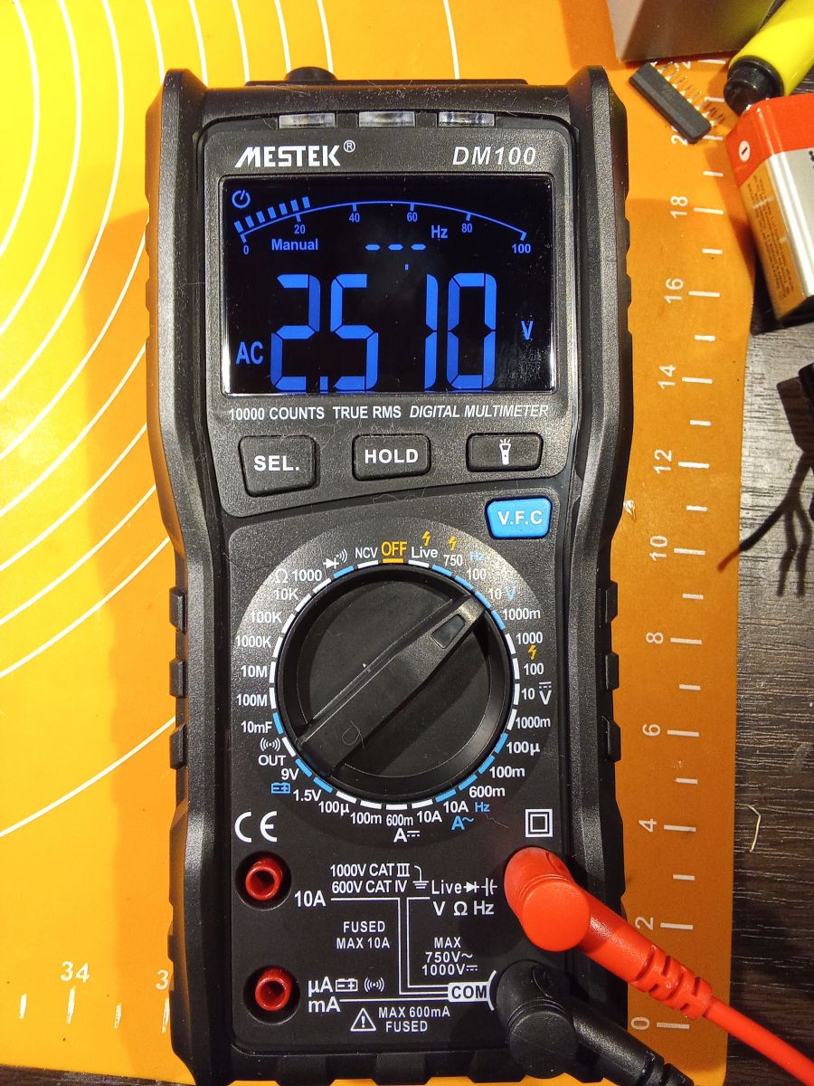

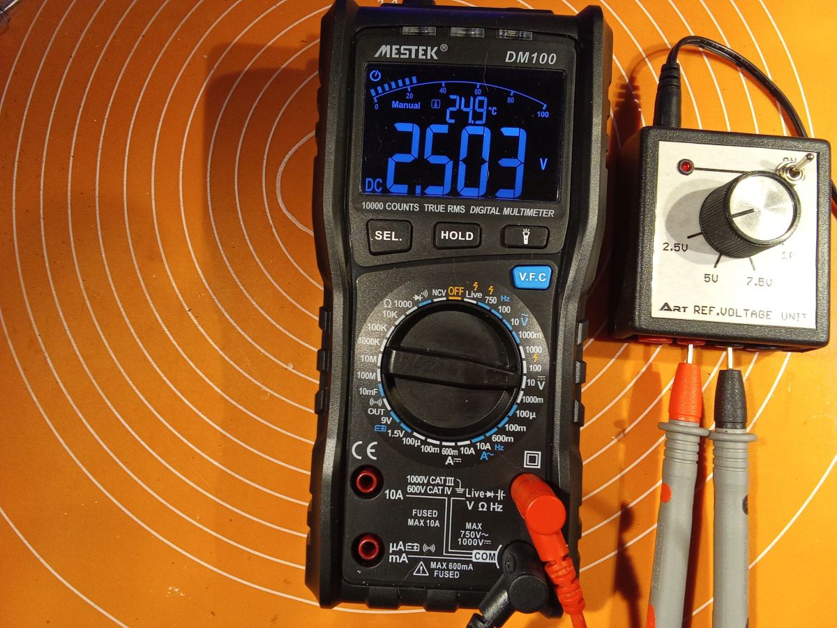

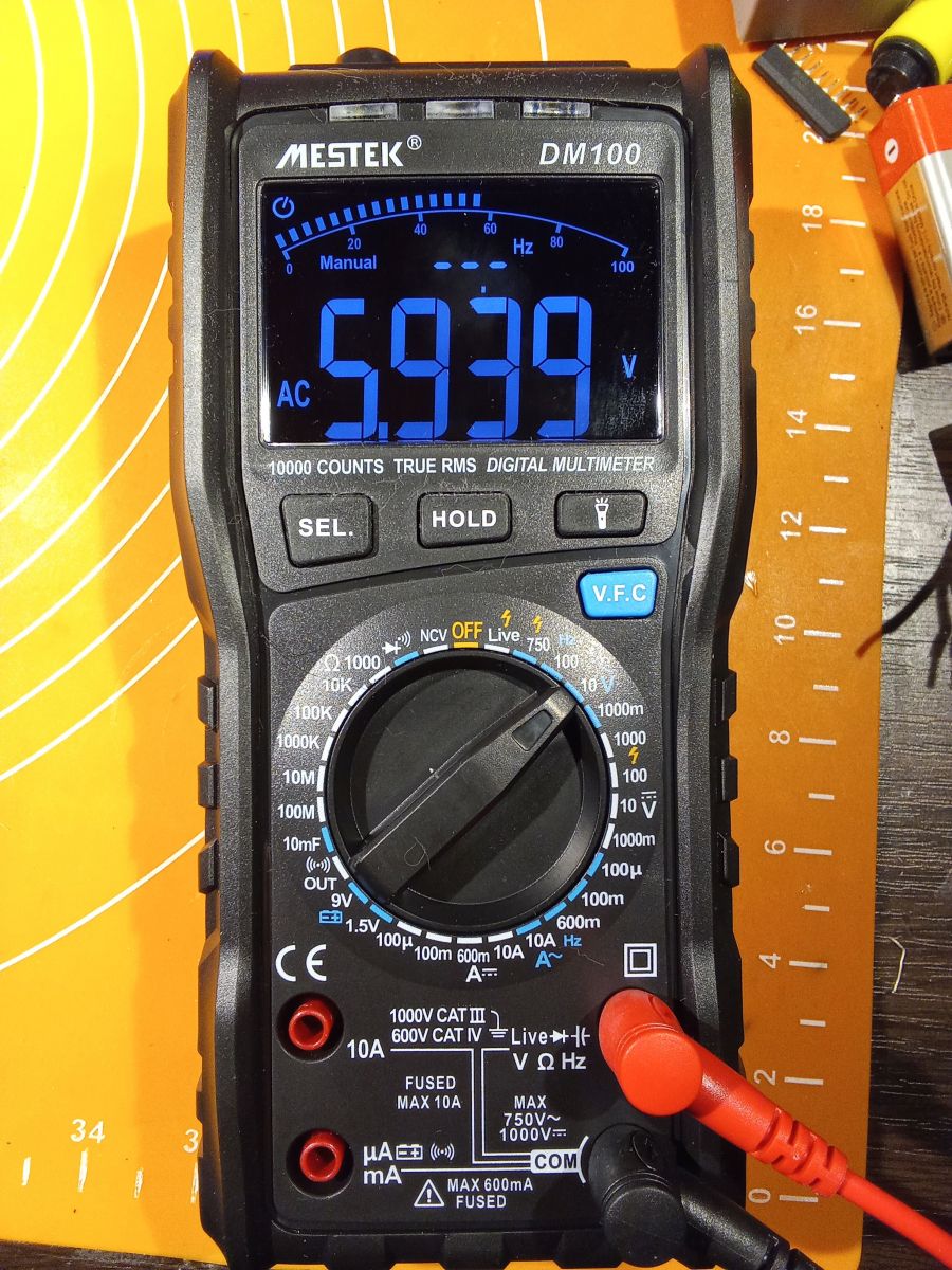

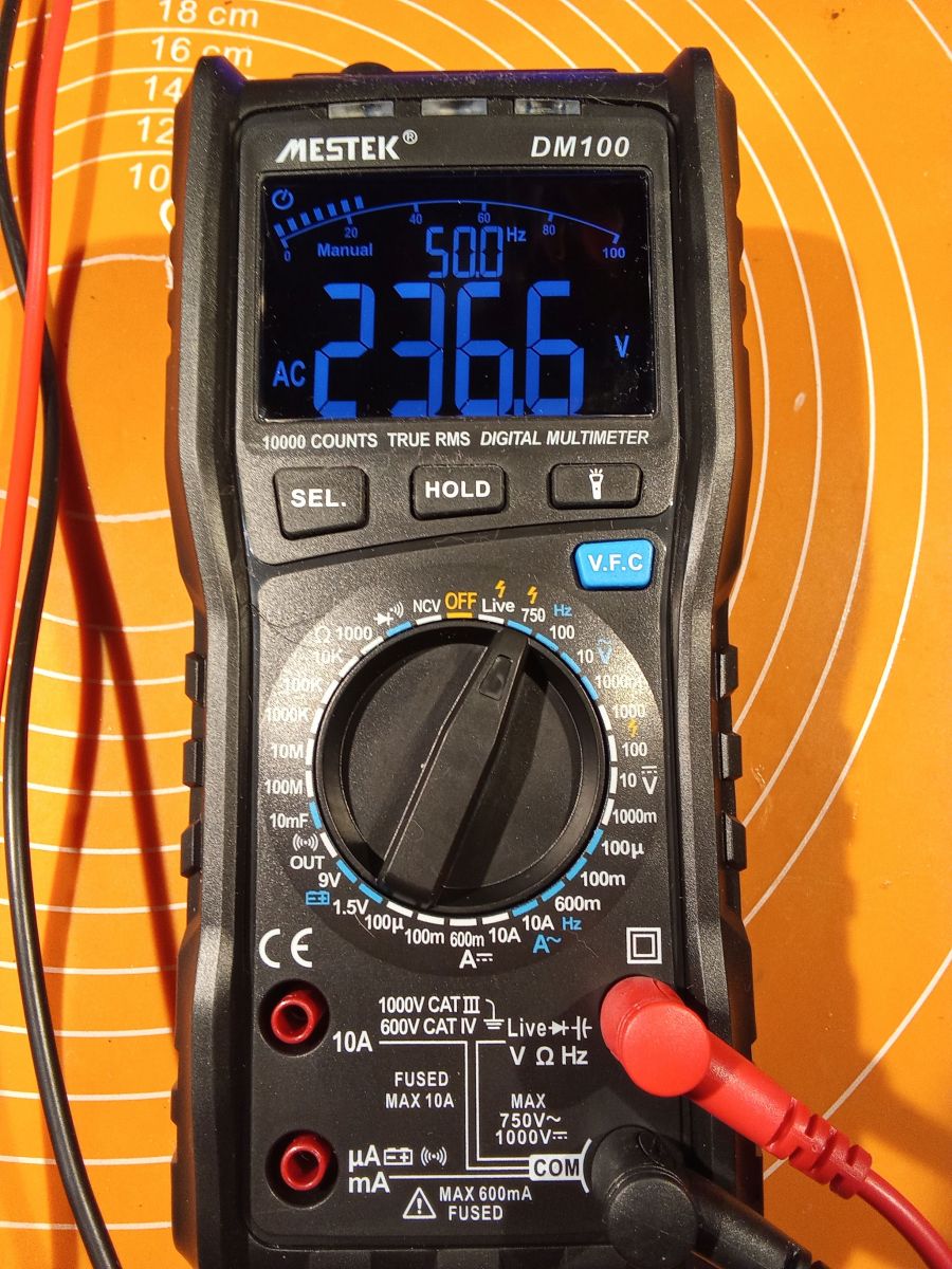

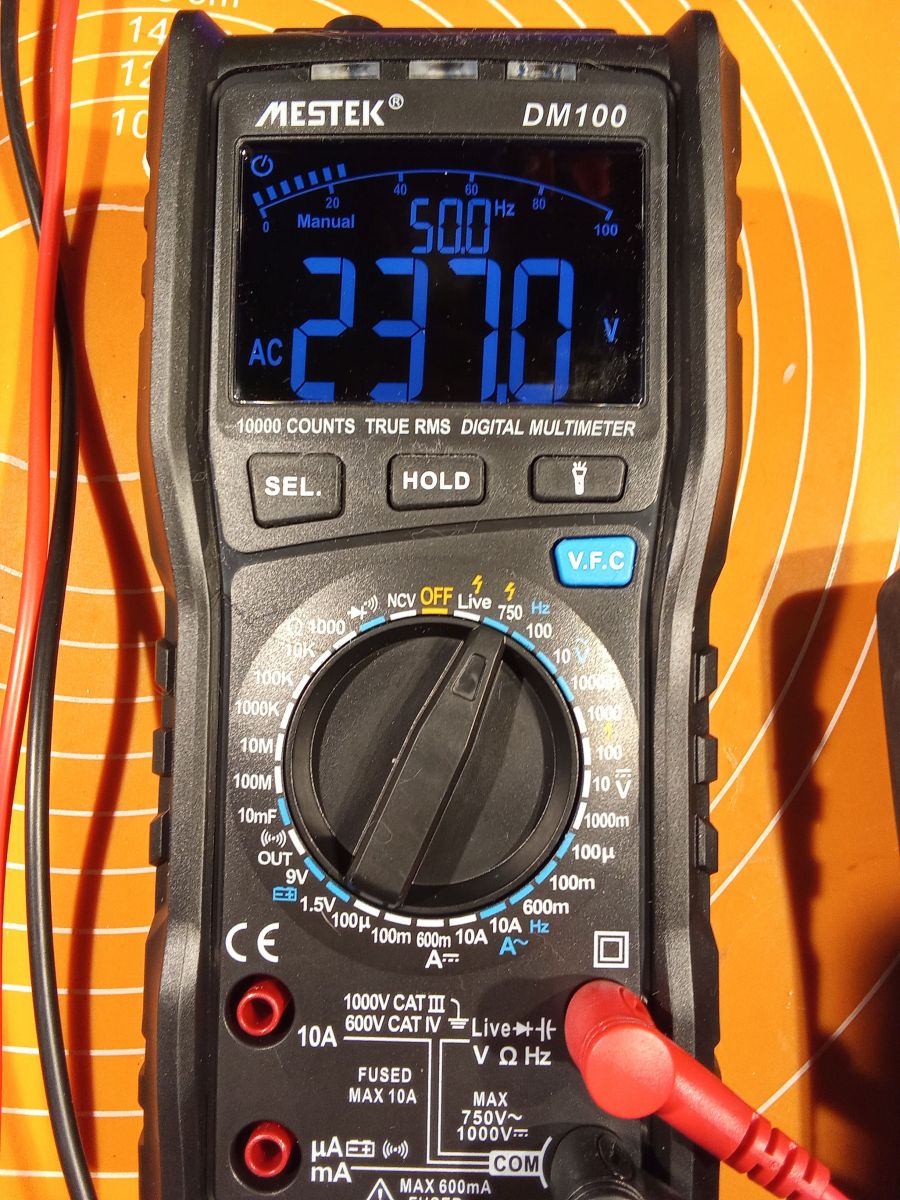

    Sprawdziłem na szybko jak wskazuje napięcia z wzorca - całkiem nieźle:

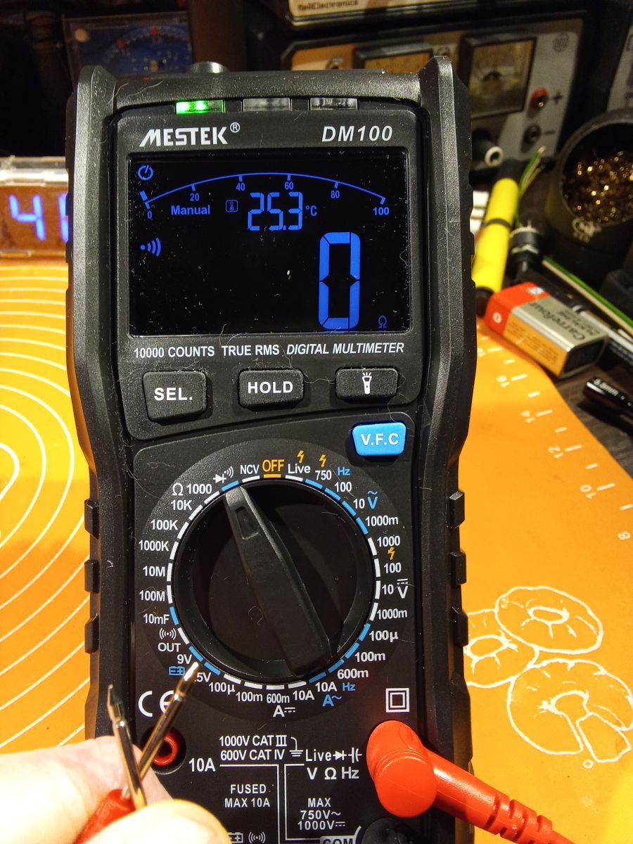

    Z ciekawostek - "piszczyk" podczas sprawdzania zwarcia reaguje natychmiast - bez opóźnienia, czy zwłoki jak w wielu innych miernikach. W ogóle prędkość z jaką wyświetla pomiar jest naprawdę duża - praktycznie nie ma czegoś takiego jak oczekiwanie na ustabilizowanie się wskazania.
    Przydałoby się jeszcze sprawdzić jak z pomiarami rezystancji. Specjalnie do tego celu mam przygotowanych kilka rezystorów niskoprocentowych (0,2 i 0.5%):
    Też całkiem nieźle.

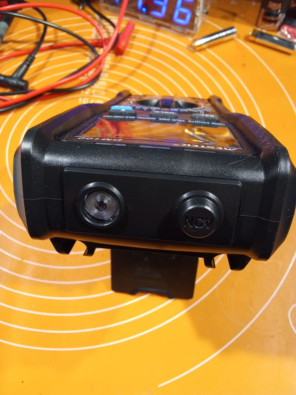

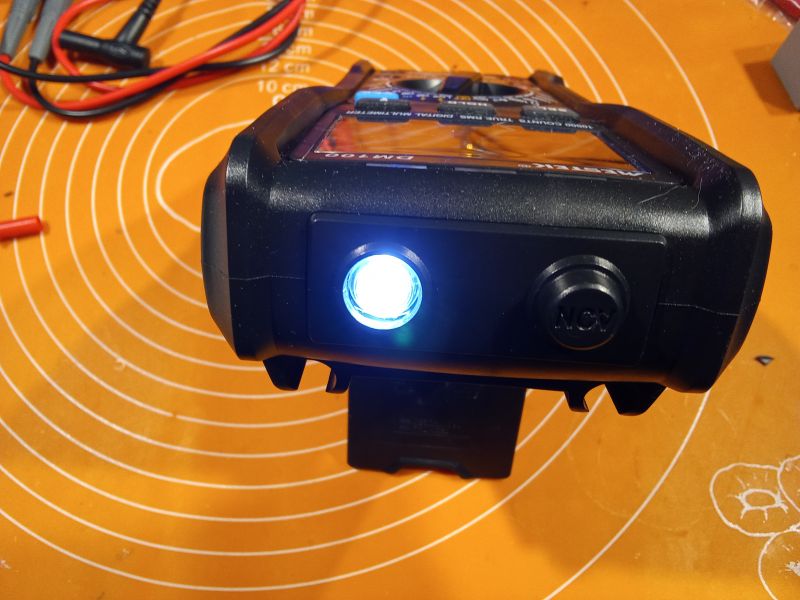

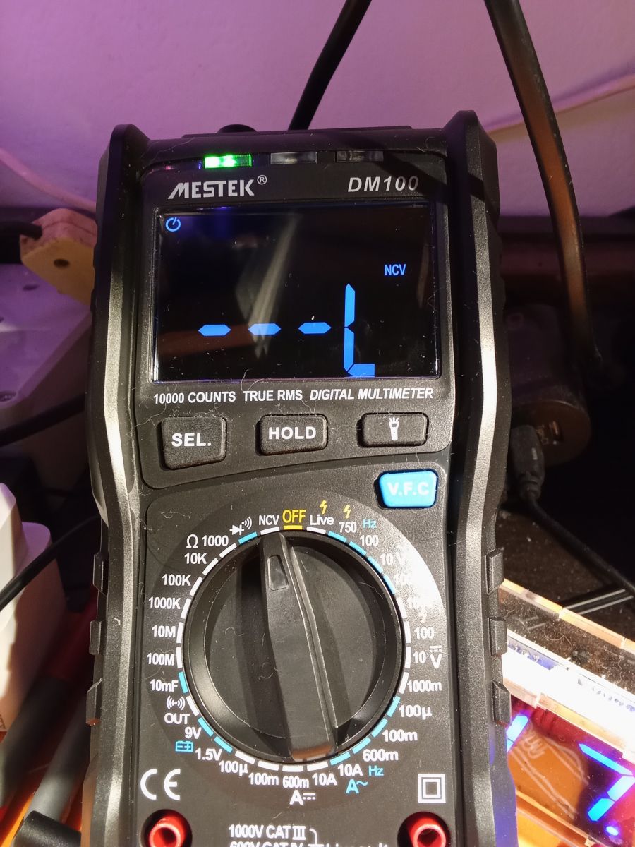

    Dodatki to znane już udogodnienia : bezdotykowy wskaźnik obecności napięcia w przewodzie (tu prócz wskazania na wyświetlaczu zaświecają się też LED nad nim - ich ilość zwiększa się wraz ze zbliżeniem miernika do przewodu pod napięciem.
    Oczywiście jest też latarka - dostatecznie jasna, do poprawy warunków pracy w ciemnych pomieszczeniach. Latarka załączana klawiszem - niezależnie od wybranego zakresu.

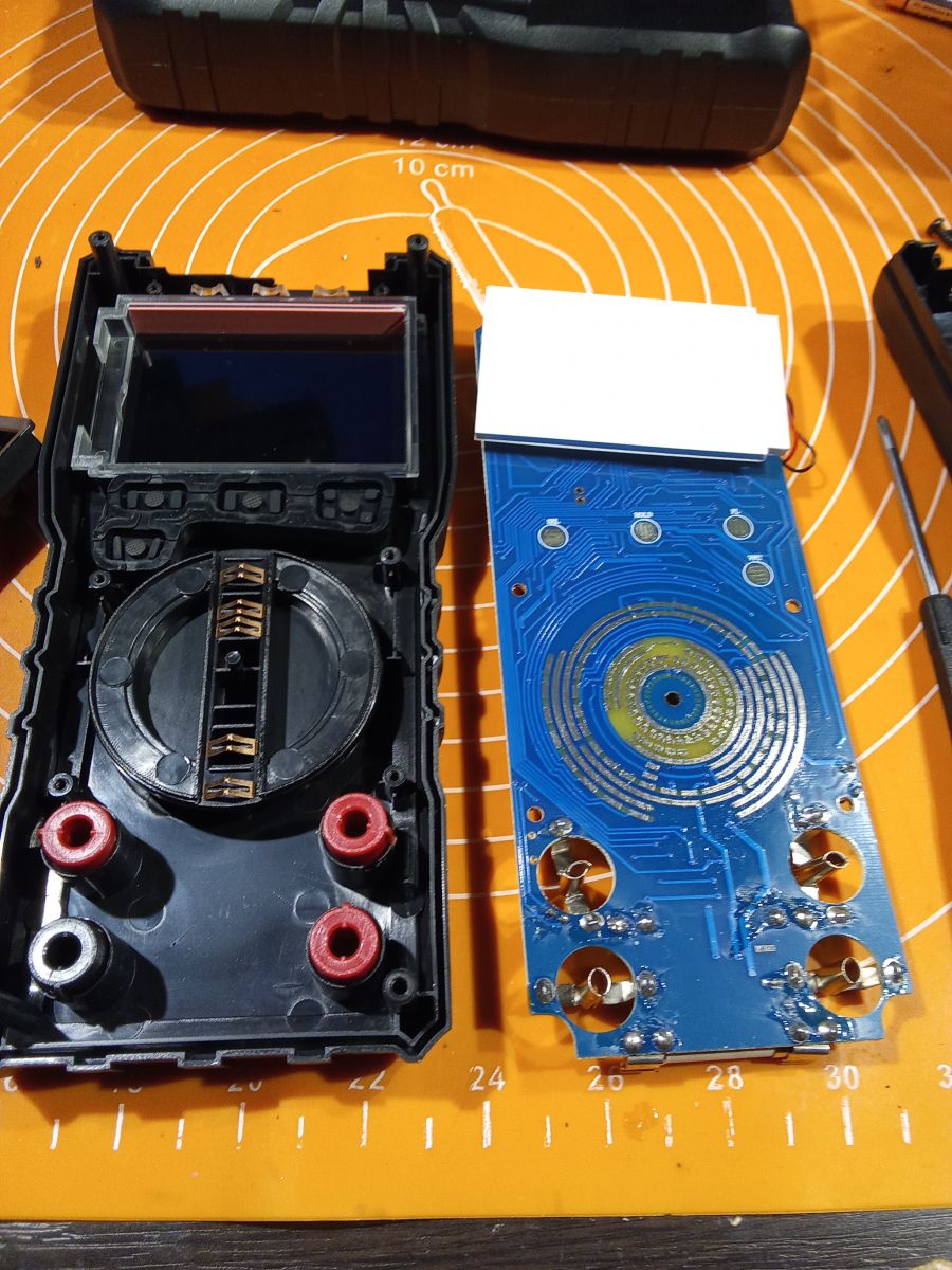

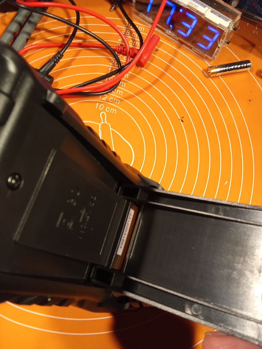

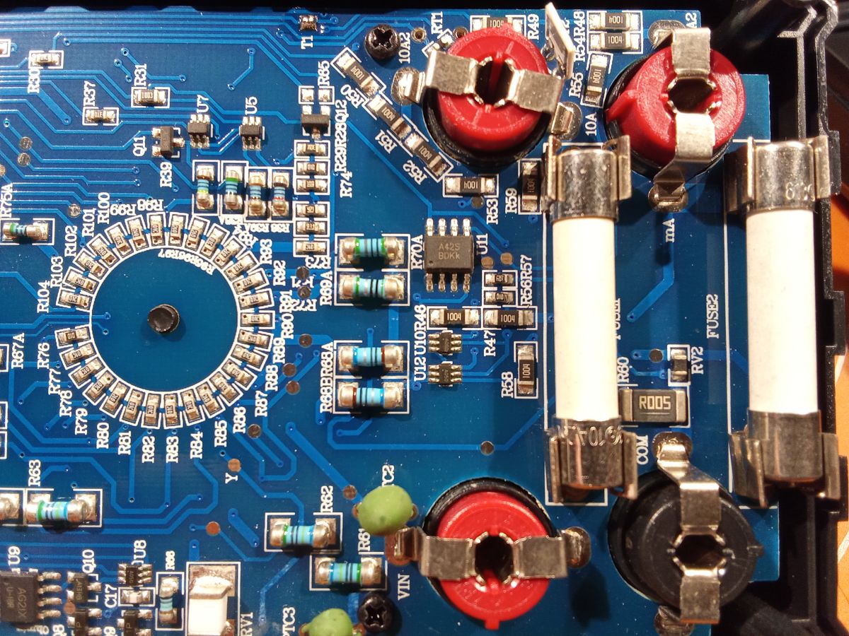

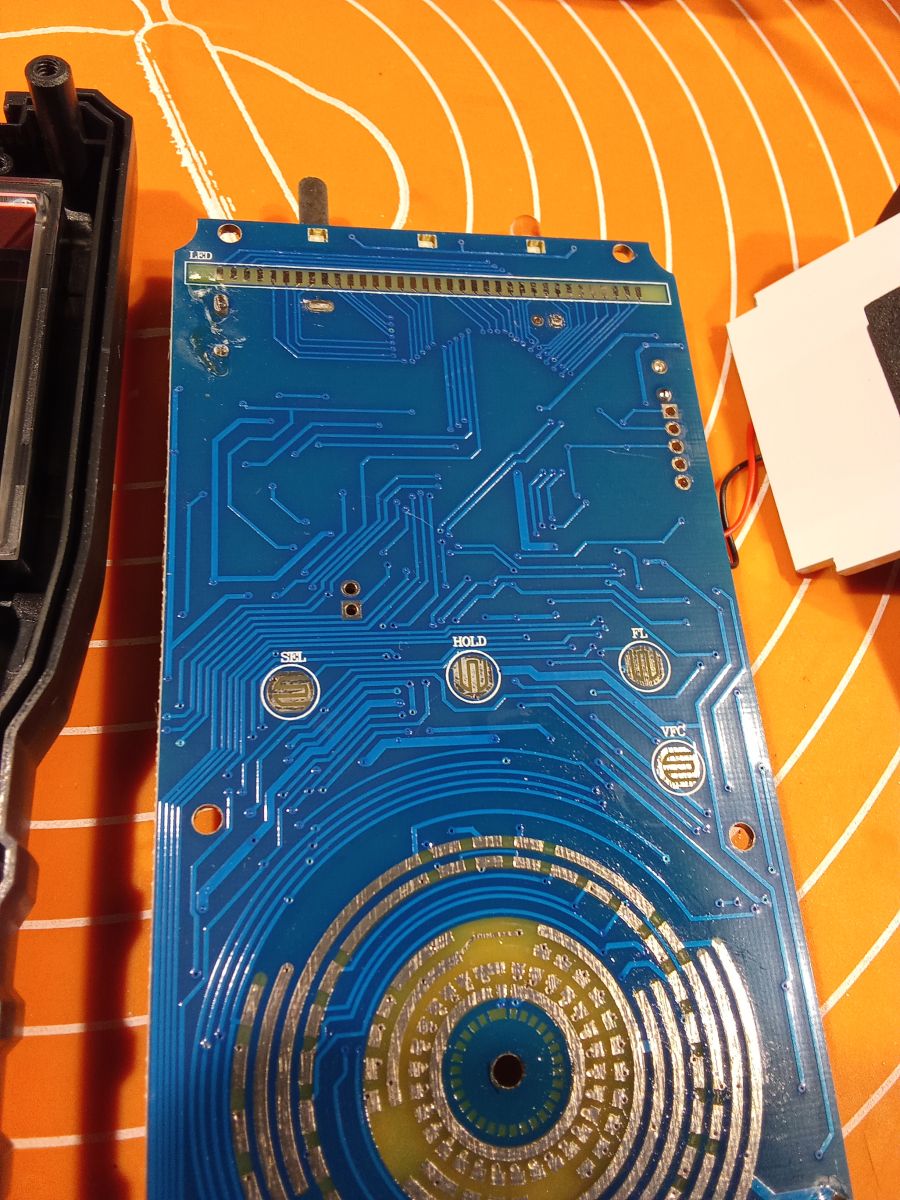

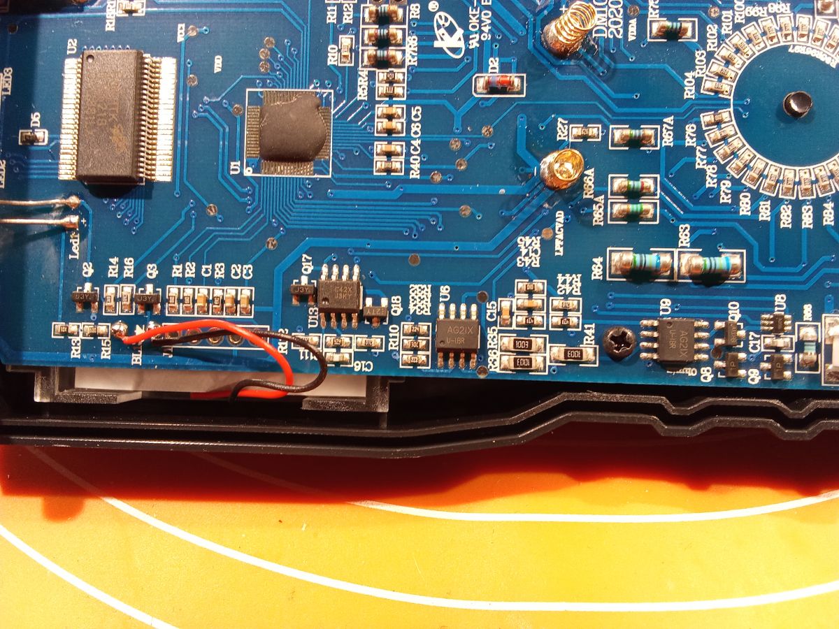

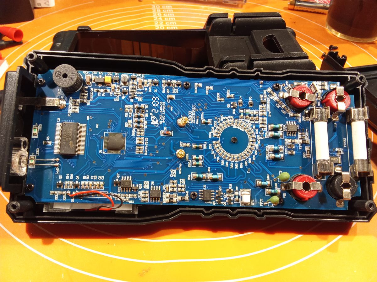

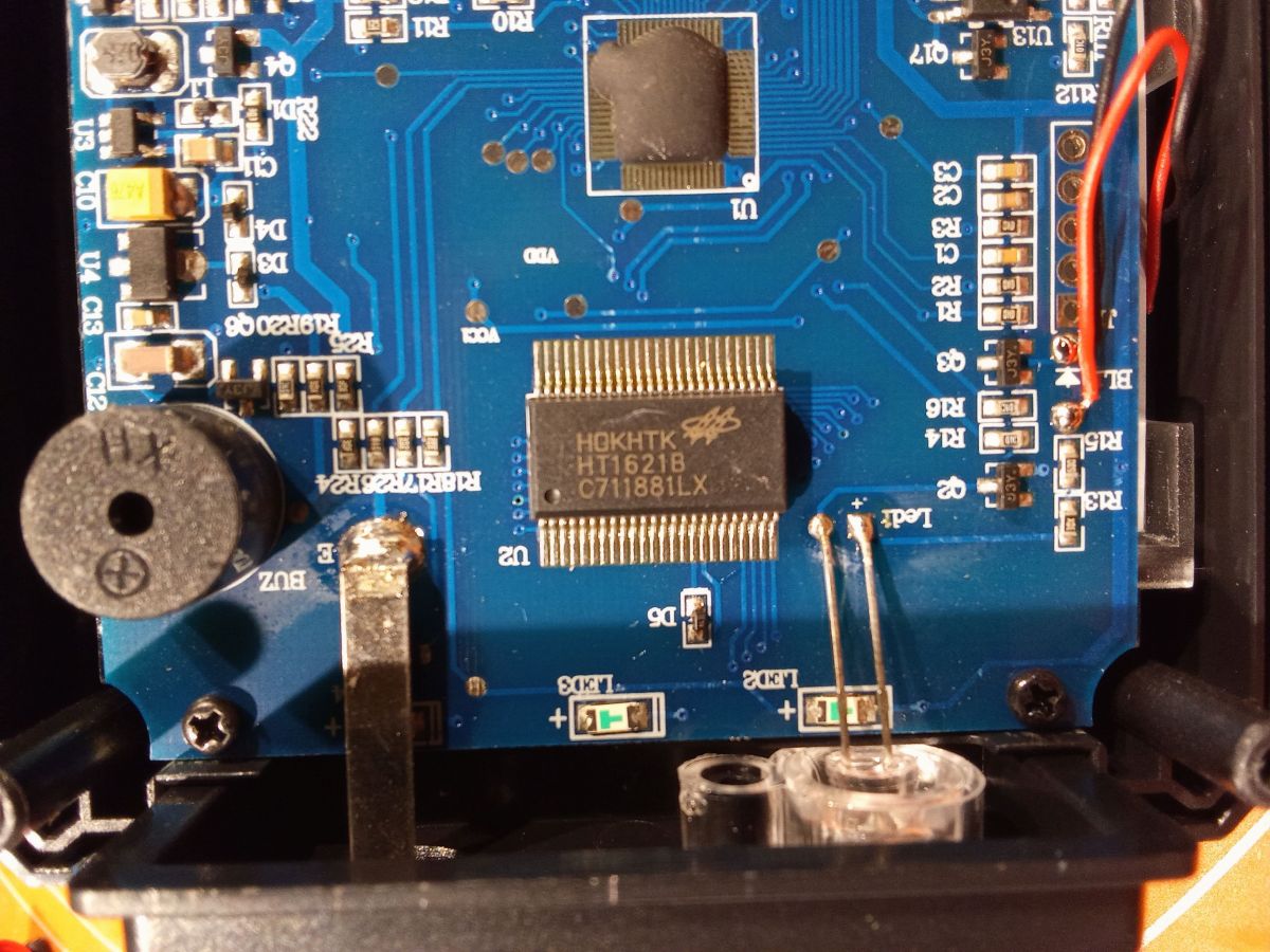

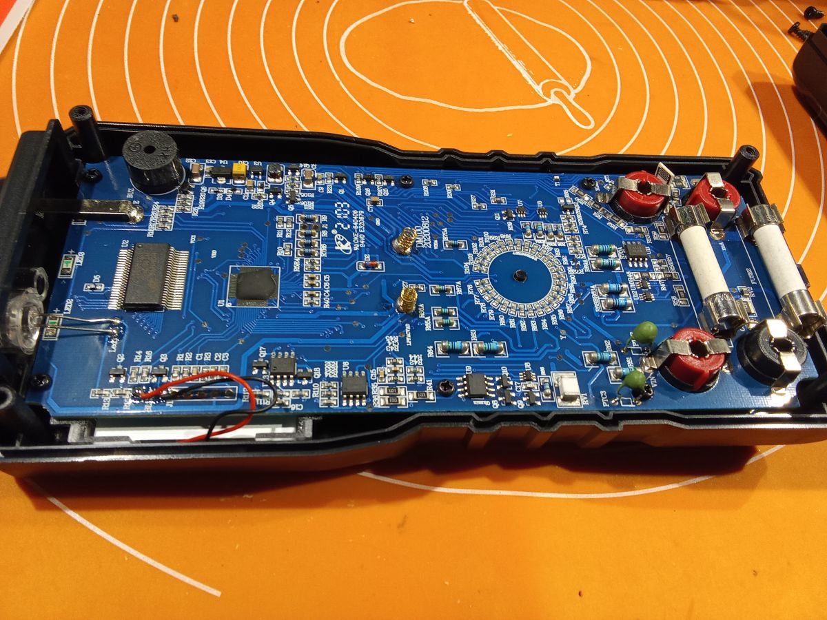

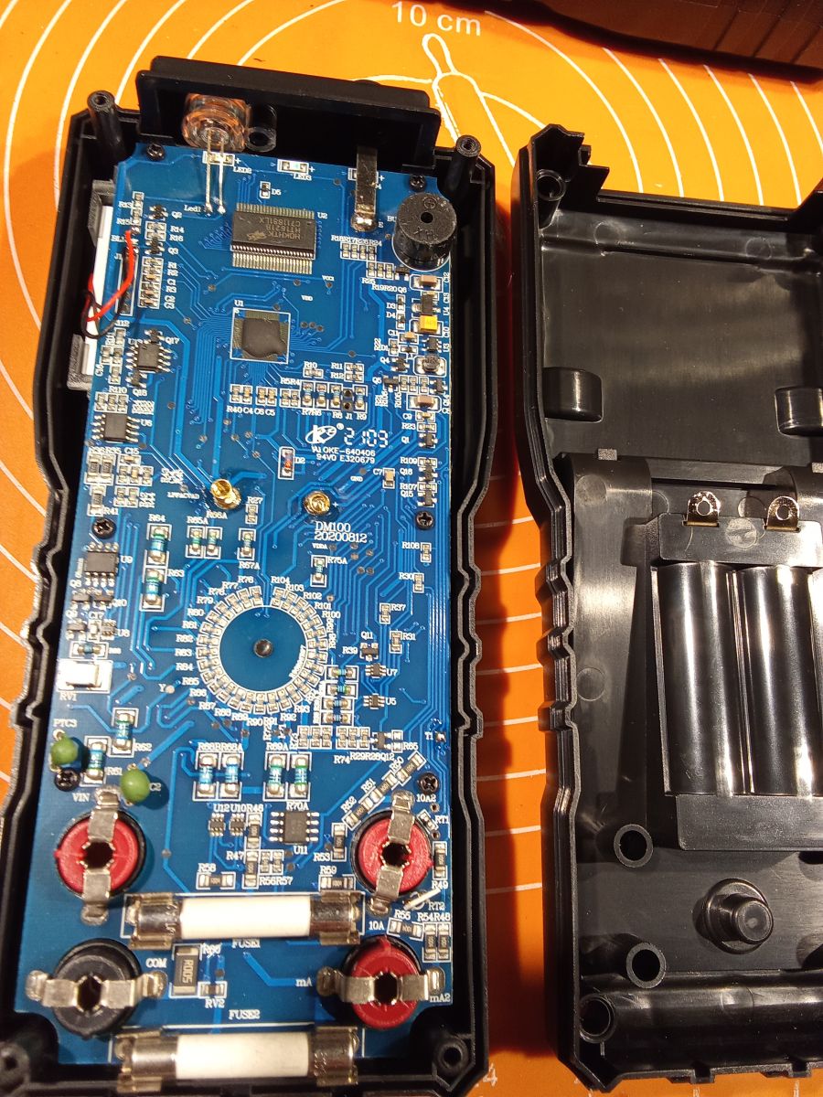

    Zajrzyjmy do wnętrza miernika.

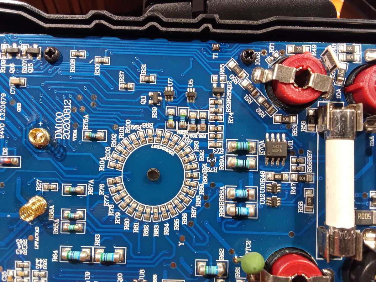

    Po zdjęciu plastikowej (niestety dość twardej i sztywnej przez to) osłony (Holstera) mamy dostęp do wkrętów scalających spód miernika z resztą - sama część spodnia (z koszykiem na dwie baterie AA) łączona jest z płytą elektroniki dwiema złoconymi sprężynkami, które po skręceniu miernika dociskane są do odpowiednich styków w części koszyka baterii.
    Podobnie i styki przełącznika zakresów - ich powierzchnia jest złocona dla zmniejszenia ew. błędów pomiaru wynikających z np. utlenienia styków.
    Dla zainteresowanych szczegółami załączam zdjęcia:

    Z mojego punktu widzenia miernik jest zbudowany poprawnie. Oczywiście nie jest to miernik do zastosowań "zawodowych" nie mniej jednak w domowej pracowni elektronika/amatora wydaje się być idealną propozycją. Jak za taką cenę i z takimi możliwościami wydaje się wręcz aż za dobry ;)

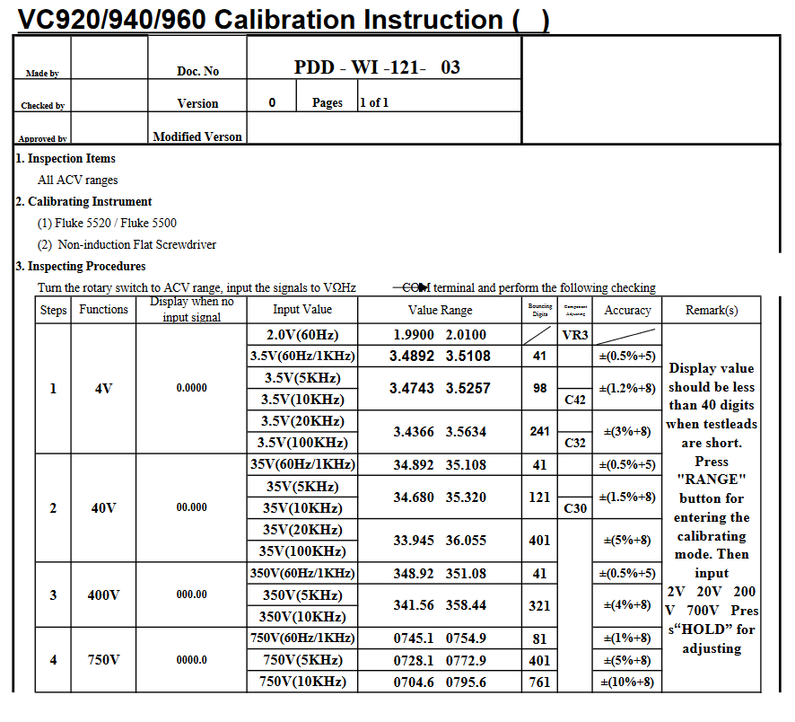

    Czy miernik posiada jakieś możliwości kalibracji?
    A po co? Owszem - z oryginalnymi kablami i sondami zwarcie sond przy pomiarze oporności na najniższym zakresie wykazuje coś ok. 1 oma, ale to wina kabli. Po wymianie na "Normalne" (czyli o przekroju 1,5mm 2 z sondami złoconymi) oporność w takim samym układzie wynosi równiutko zero. Co do pomiaru napięcia to wyniki pokazałem wyżej - jest co najmniej dobrze.
    Zresztą kalibracja wnosi ryzyko - na pewno znajdzie się jakiś mądrzejszy od konstruktora i zacznie się bawić. W rezultacie rozjedzie co się da i będzie mieć pretensje że to taki miernik do niczego. Wic nie polega na tym, by poprawiać fabrykę, a na tym by nie trzeba było tego robić. W tym mierniku nie trzeba.

    acctr
    Poziom 37  
    398216 Usunięty napisał:
    A po co?
    W celu skalibrowania, szczególnie na zakresach pomiaru napięcia.
    Możesz podać symbol miernika uniwersalnego z taką opcją?
    DT830 we wszelkich wcieleniach.

    Mnie wystarczyło spojrzeć na gniazda bananowe. Marne blaszki konserwowe (cynowane) na gniazdo. Sądząc po moim AN870, po roku, dwu, będą problemy z pomiarami, bo rezystancje styku to czasami już 10-15 Ohm, mimo, że mam własne grube kable i wielosekcyjne banany. Multimetr pod względem parametrów pomiarowych, też nie odbiega od chińskiej normy. No i jak zwykle, brak pomiaru indukcyjności... Jedną gwiazdkę dałbym za zakres prądu 0-600mA AC/DC na tych samych gniazdach. Przekonałem się, że z kolei pomiar pojemności w tych chińszczyznach, to loteria. Jeden ma RZECZYWISTĄ tolerancję rzędu +/- 5% inny, taki sam model +/- 10%. No i funkcje dodatkowe. Nie wiem jak w tym modelu ale w AN870 po dwu latach, nie działa podtrzymanie czasu wygaszania (wyłącza się w połowie pomiaru), hold i podświetlanie. No i nie ma siły ludzkiej, żeby był łatwiejszy dostęp do bezpiecznika (może automatyczny) 200mA (tu 600mA).
    Podsumowując, "jak to ze lnem (chińskim) bywa". Używać dwa lata i wyrzucić na śmietnik... Wracam chyba do Uni-T (mam stareńkiego UT-52) aczkolwiek z obawami, bo jak wiadomo Hongkong pod światłymi rządami KPCh, traci powoli markę wysokiej jakości...
    Bardzo śmieszne.
    Dobrze, śmiech to zdrowie, proszę bardzo, daje więcej zabawnego materiału
    Wracając do mojego pytania - czy w omawianym mierniku można dokonać kalibracji w podobny sposób używając śrubokręta, kabelka czy czegokolwiek innego?

    No właśnie co to jest to magiczne V.F.C bo instrukcja jakoś mgliście to opisuje? To jest przycisk który zmienia tryb pomiaru napięcia lub prądu zmiennego na pomiar częstotliwości? Czyli że jednocześnie jest mierzone napięcie lub prąd zmienny i podawana częstotliwość w górnej części wyświetlacza?
    Jeśli tak to dość dziwne rozwiązanie bo zwykle pomiar częstotliwości jest osobną pozycją na pokrętle. Trochę mylący jest ten niebieski kolor przycisku V.F.C sugerujący że ma on coś wspólnego z wszystkimi tymi funkcjami na pokrętle które są opisane też niebieską czcionką, a chyba jednak tak nie jest.
    Tam przy jednej z krawędzi płytki widać takie pięć otworów (pinów) służących prawdopodobnie do programowania i kalibracji. Pewnie tylko Chińczyk potrafi to odpowiednio wykorzystać.
    W DT830 trudno jednak mówić o prawdziwej kalibracji. Raczej jest to prymitywna korekcja dla marnej jakości rezystorów dzielnika wejściowego tak, żeby chociaż na jednym z zakresów multimetr był w miarę dokładny. Bo ciężko uznać ten rezystor nastawny jako szczególnie precyzyjny.

    MESTEK DM 100 - miernik uniwersalny dla każdego? Krótki opis i kilka fotek. . MESTEK DM 100 - miernik uniwersalny dla każdego? Krótki opis i kilka fotek.
    Toż on jest lepszy od niejednego Fluke'a! Nie mówiąc o zwykłych Appa cz Brymen!
    1000V CAT III
    600V Cat IV
    to nie w kij dmuchał!
    no chyba, że- Nie!
    chyba, że to po prostu takie śmieszne chińskie napisy...
    Za to - na plus - bezpieczniki wyglądają na nie-takie-całkiem-najgorsze.
    1000V CAT III
    600V Cat IV
    no chyba, że- Nie!
    No mój Brymen 869S ma 1000V kat. IV. Więc pomijając ogólny ironiczny ton…

    Dodam jeszcze Voltcraft VC 9x0 (u mnie 960), będący rebrandem serii UNI-T UT71x - skąd wnoszę, że procedura adjustacji jest identyczna. I rzeczywiście, na tej stronie: https://www.eevblog.com/forum/repair/adjustment-for-uni-t-ut71e/ są zamieszczone "excele" z tabelką ze szczegółami kalibracji bądź adjustacji (zależnie od zakresu; nie wszystkie da się ustawić).
    https://www.eevblog.com/forum/testgear/uni-t-ut71d-review/?action=dlattach;attach=93453
    przykładowy fragment:
    Bardzo dziękuję. Niestety, ale zmuszony jestem do refleksji na temat Kolegi pojmowania słowa "kalibracja" - mnie osobiście jakoś nie bardzo się wydaje by za pomocą potencjometru montażowego (3/4 obrotu!) można było uzyskać stabilne i poprawne wskazania... a jeśli tak to dla jakiego zakresu? Bo z tego co się orientuję to do zmiany zakresu wykorzystywana jest przełączana drabinka rezystorowa (dzielniki)? A więc co z takiej kalibracji jeżeli na każdym z zakresów konieczna jest inne ustawienie tego PeErka?
    Pominę dalsze tłumaczenia - wydaje mi się bowiem, że jeśli miernik wymaga takiej "kalibracji" to nie jest to miernik a raczej wskaźnik - pokazuje jedynie że jest jakieś napięcie - nie można jednak polegać na jego wskazaniach tak jak z miernikiem - a za taki uważam KAŻDY przyrząd w którym producent zapewnia poprawne wskazania mierzonych wartości.
    Czemu? Pisałem o tym w poście 5 :
    Cóż... Nie każdy ma w domu możliwość podania na kalibrowany miernik napięcia wzorcowego.
    Oczywiście - Kolega może mieć własne zdanie i ustalać jakość jakiegoś przyrządu na podstawie możliwości ingerencji w jego wskazania przez każdego użytkownika - ja pozwolę sobie jednak na własne zdanie na ten temat i wolę żeby takiej możliwości nie było - bo o to winien zadbać producent (ewentualnie autoryzowany serwis jak to drzewiej bywało w wypadku np. przyrządów Kabid-Labor czy innych profesjonalnych). On bowiem bierze na siebie zgodność ze wzorcem i za jakość swojego wyrobu.
    Odnośnie pracy analogowej a nie automatycznego zmieniania zakresów - pisałem o tym wcześniej więc jedynie przypomnę - nie każdy lubić musi to samo. Bez możliwości wyboru świat byłby nudny ;) a w artykule wspominałem - producent oferuje trzy modele tego miernika = w tym model oferujący pomiary automatyczne. Dla mnie jednak ważniejsze jest szybkie i dokładne uzyskiwanie wyników, a nie jak w przykładzie po0danym przez Kolegę adambyw. Jak to mówi przysłowie: "jeden lubi kwiatki a drugi jak mu skarpetki śmierdzą"... ;)

    Wszystko zależy do jakich celów multimetr jest przeznaczony. Do zastosowań amatorskich rzeczywiście adjustacja/kalibracja nie jest potrzebna, wystarczy jak multimetr działa na nastawach fabrycznych, zgodnie z deklaracją producenta. Nawet zmiana po dłuższym czasie dokładności z powodu np. starzenia się rezystorów w dzielniku wejściowym będzie i tak niezauważalna dla zwykłego użytkownika. Na palcach jednej ręki można wymienić pomiary, które w praktyce amatorskiej wymagają nieco lepszej dokładności niż przeciętna.
    W tytułowym multimetrze widać że zastosowano raczej przeciętne i typowe rezystory SMD w dzielniku napięciowym.
    Jednak dobrej klasy multimetr (nawet przenośny), zwłaszcza jeśli ma być używany w pomiarach laboratoryjnych i testach produkcyjnych, powinien mieć możliwość adjustacji i opracowaną do tego procedurę. Inna sprawa to czy kogoś stać lub ma dostęp do np. Fluke 5500 lub 5520 żeby skalibrować miltimetr.
    Sam mam dość dobry multimetr który ma kilka precyzyjnych potencjometrów do kalibracji ale kilka lat już go nie kalibrowałem. Bo nie mam jak i gdzie. Ale też nie jest to mi potrzebne, nie dotykam tych potencjometrów, a multimetr nie wygląda żeby miał duży uchyb. Może jak kiedyś będę miał dostęp do odpowiedniego sprzętu to go skalibruję
