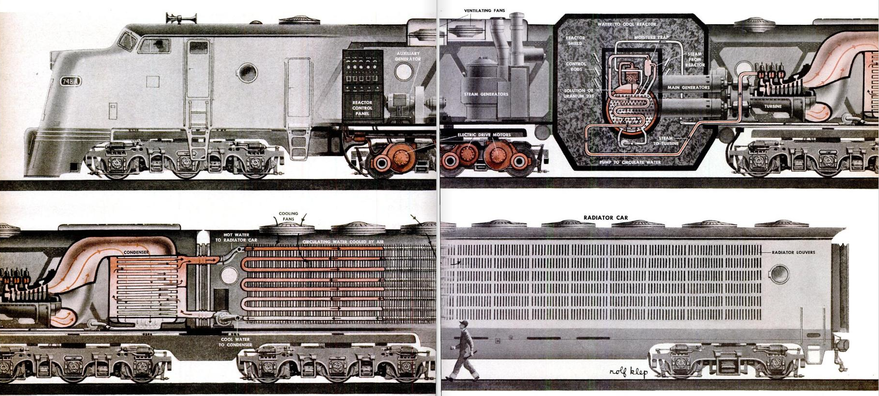

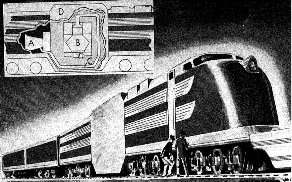

    Lokomotywa X-12 miała składać się z dwóch bloków (wagonów). W jednym znajdował się reaktor, turbina, skraplacz i generatory, a w drugim system chłodnic i wentylatorów do usuwania ciepła.
    W istocie X-12 był gigantycznym spalinowo-elektrycznym odpowiednikiem lokomotywy spalinowej, ale zamiast silnika wysokoprężnego miał reaktor i turbinę. Co więcej, schemat jest tradycyjny: ciepło z reaktora wytwarza parę, ta obraca turbinę, energia mechaniczna zamieniana jest na elektryczną w generatorze, a ten napędza silnik. Blok silnikowy miał 30 metrów długości, wagon z chłodnicą około 20. Całkowita masa X-12 wynosiła blisko 330 ton, z czego prawie połowa przypadała na osłony przeciwpromienne. Lokomotywa ta nigdy nie należała do największych tego typu, ale jak na lata pięćdziesiąte XX wieku była piątą pod względem masy.
    Aby zmniejszyć wymiary, konieczna stała się rezygnacja z wymiennika ciepła i wtórnego obiegu chłodzenia, dlatego turbinę napędzano parą pochodzącą bezpośrednio z reaktora. Oczywiście okazała się ona niezwykle radioaktywna, w związku z czym cała turbina była skażona promieniowaniem. Rutynowe jej naprawy byłyby śmiertelnie niebezpieczne. Z tego względu idealnie byłoby, gdyby turbina działała bez problemów przez co najmniej 10 lat. Ani w momencie przygotowywania projektu, ani nawet obecnie takowe nie istnieją. Ponadto z uwagi na ograniczenia gabarytowe okazało się, że nie da się obejść z jednym generatorem, dlatego do reaktora podłączono cztery, z których każdy miał generować co najmniej 1,3 megawata energii. Wtedy nie istniały też tak potężne, a jednocześnie kompaktowe reaktory. Projekt ten pokazał zatem, że lądowy transport nuklearny jest znacznie bardziej złożony i niebezpieczny niż atomowy: okręt podwodny, lodołamacz lub samolot; ograniczenia dotyczące szerokości torów kolejowych i ogólnej złożoności konserwacji okazały się nie do pokonania. Jednak w normalnej eksploatacji taka lokomotywa mogła wytwarzać 7000 koni mechanicznych i 10 000 koni mechanicznych mocy szczytowej.
    Nadal wydaje się, że to reaktor z roztworem soli można wykonać tak kompaktowo, jak to tylko możliwe, więc przyjrzyjmy się bliżej jego konstrukcji.

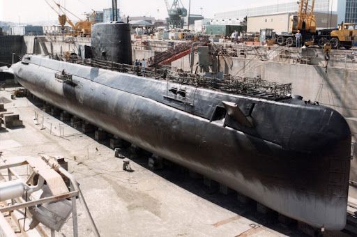

    To nie o tankowanie tu chodziło. W atomowych okrętach podwodnych kluczowe było operowanie pod wodą jak najdłużej, diesle musiały wypuszczać "chrapy" ponad wodę aby mógł pracować silnik spalinowy, na akumulatorach dało się pracować kilka-kilkanaście godzin. Po wprowadzeniu okrętów atomowych, limitem jest tylko wytrzymałość ludzi na przebywanie w zamkniętej puszce.
    Spalinowe okręty podwodne są zdecydowanie gorsze od atomowych. Okręty nawodne już nie mają takich różnic.

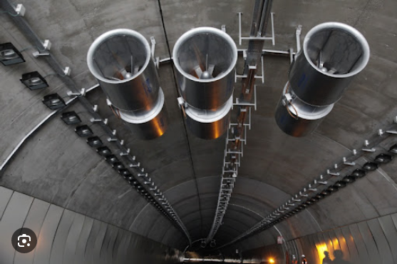

    sq3evp napisał:
    speedy9 napisał:
    Jak to czym?
    Czy lokomotywy nuklearne mają przyszłość?
    Dobre, ciekawe jakie prędkości?
    A jak wiedzie w tunel to też nie ma problemu, bo tam wiatraki będzie napędzać takie coś:
