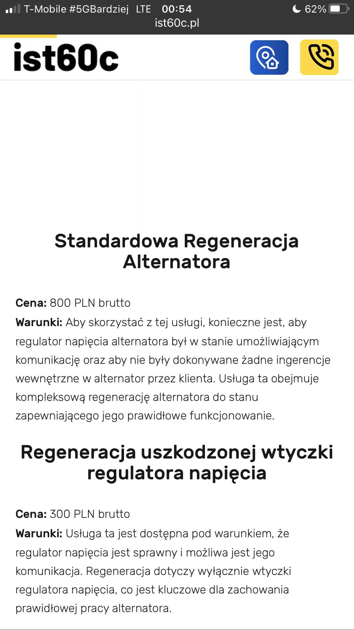

    Cześć, dziś padł mi alternator IST60C034 zacząłem poszukiwać nowego, ale natknąłem się również na firmę która zajmuje się ich regeneracją. Koszt takiej usługi to 800zł brutto czyli znaczna różnica w porównaniu do nowego alternatora (~3000zł). Spotkałem się z wieloma opiniami, że tych alternatorów się nie regeneruje i w zasadzie to nie ma do nich części.
    Co o tym sądzicie? Nie chciałbym wdepnąć w minę, że przy regeneracji odstawią jakąś prowizorkę która podziała rok czasu i znów alternator będzie w takim samym stanie.
    Mój alternator ma przejechane 170tys i generalnie problem polega na tym, że chwile po odpaleniu zaczyna ładować, napięcie wynosi 14,4V a po kilkunastu sekundach ładowanie znika.

    www.ist60c.pl
    Chcesz mi powiedzieć, że regeneracja tych s&s alternatorów nie różni się niczym od zwykłych i temat powinna ogarnąć każda osoba która regeneruje alternatory/rozruszniki w mieście?

    @piachu1994 dobrze radzi. Mam stały kontakt z firmami które "regenerują" alternatory i rozruszniki.
    Wszędzie jest tak samo. Szkiełkowanie, piaskowanie, nowe łożyska i szczotki (ale i to nie zawsze). Ile to razy widziałem jak piaskują razem z mostkiem i regulatorem.
    Ta firma widzę też bardzo "łuczciwo", jeżeli to co najdroższe będzie sprawne czyli elektronika nazywana tu regulatorem, to do regeneracji obudowa, może łożyska i za to tylko 800 zł. To też dobre, wymiana wtyczki za 300 zł.

    Macie racje regenracja za 800zl to jedno wielkie naciagactwo... Obdzwoniłem kilka warsztatów w okolicy, większość z nich mówi brak części zamiennych i nie robią tych alternatorów.
    Przez przypadek trafiłem na jeden zakład w okolicy specjalizujący się tylko w alternatorach i rozrusznikach. Na dzień dobry przez telefon powiedzieli że ten alternator ma zaspawane kółko ale to nie problem bo i z tym sobie radzą. Generalnie kazali przywieźć alternator i go sprawdzą, jeśli regulator bedzie sprawny to beda go rozbierać dalej i wymieniają szczotki, komutator, lozyska jeśli faktycznie są zużyte. Jeśli się uda regenerować całkowity koszt z robocizna to ok 350zl. Myślę że przy cenie nowego warto zaryzykować. Jeśli wszystko się powiedzie zostawie namiar na warsztat.
