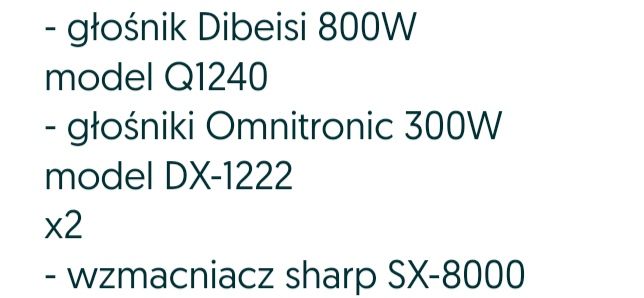

    Chce zakupić kolumny do poprowadzenia imprezy w zamkniętym pomieszczeniu remiza OSP nie jest zbyt duża. Przewidywana liczba gości około 40 osób
    Proszę o porady jakie kolumny dały by radę nagłośnić taka uroczystość
    Aktualnie posiadam kolumny : Wybór kolumn do imprezy w remizie OSP dla 40 osób - jaki sprzęt?
    Czy takie połączenie da rade czy lepiej rozejrzeć się za czymś innym?
    Proszę o poradę bo w tym temacie jestem amatorem
    Sprzęt będzie używany sporadycznie tylko na prywatnych uroczystościach z maxymalna liczba osób 50
    Z góry dziękuję za każda poradę
    Budżet jaki mogę przeznaczyć jest dość okrojony kilka stówek

    Skoro ten sprzęt już masz, to chyba musi wystarczyć. Tym bardziej, że z budżetem kilku stówek świata nie zawojujesz i nie kupisz naprawdę dobrego sprzętu. Problemem może być jedynie ewentualna awaria końcówki mocy Sharp (jest na układach hybrydowych). No i pewnie przydałby się do tego jakiś przedwzmacniacz miksujący? Bo jak remiza, to pewnie poza muzyką, mikrofon też byłby konieczny?

    Wybrane przez ciebie modele zestawów głośnikowych Dibeisi Q 1240 oraz Omtronic DX 1222 są budżetowymi konstrukcjami o niskiej sprawności o znacznie niższych parametrach niż to jest podawane przez sprzedawców. Zastosowane głośniki piezoelektryczne nie pozwalają uzyskać poprawnej jakości dżwięku, poza jedynie robieniem "hałasu" i "metalicznym" brzmieniem. Wspomniane zestawy posiadają głośniki o znamionowej mocy maksymalnie 100-150W, ale producent pozwolił sobie na fantazjowanie i sumowanie mocy poszczególnych głośników zestawu ( błąd).
    Z okrojonym budżetem szukaj estradowego sprzętu używanego, czasem bywają okazje na portalach aukcyjnych.
    Zaznajom się z takim parametrem jak skuteczność głośnika względem mocy nominalnej.

    Na tym co masz a głównie kolumnach Dibeisi Q 1240 i końcówce mocy Sharp SX-8000 da się ograć niewielką imprezkę, jednak (jak już pisano wyżej) podaj co będzie źródłem dźwięku, czyli instrumenty czy jakiś odtwarzacz/komputer, plus ew mikrofon (y).
    Za kilka stówek lepszego sprzętu (nawet używanego) na pewno nie kupisz a i tak trza będzie je z pewnością wykorzystać na zakup jakiegoś miksera do wysterowania końcówki mocy jak i do podłączenia podanych przez Ciebie źródeł dźwięku.
    Jeśli np miał by to być jeden mikrofon i komputer + np telefon, to mikser Behringer Xenyx 302USB będzie odpowiednim wyborem. Ma wbudowany interfejs audio USB za pomocą którego można odtwarzać i nagrywać materiał audio.

    Obstając przy tym co wymieniłeś należy zastanowić się nad zakupem jakiegoś wzmacniacza lub jeszcze lepiej dwóch. Możesz rozważyć zakup używango powermixera.
    Posiadany wzmacniacz nie może być obciążony tymi wszystkimi zestawami którymi dysponujesz. Jak wymienił jeden z kolegów to wzmacniacz na układzie hybrydowym (2xSTK 4050 II H), który długotrwale może oddać moc nie większą od połowy nominalnej , aby zachować bezpieczny, bezawaryjny margines prawidłowej pracy. Przystosowany do obciążenia 8 om.

    Dokładnie. Moim zdaniem w posiadany zestaw inwestować nie warto. Zacząć grać możesz na tym co masz, ale pod żadnym pozorem nie należy przeciążać wzmacniacza (końcówka hybrydowa). Proponuję jak najszybciej zgromadzić wymagany budżet i celować w zakup innego sprzętu. W Twojej sytuacji chyba najlepszym rozwiązaniem będą kolumny aktywne? Są droższe, ale wygodniejsze i mniej problematyczne w małej przestrzeni. Nie będzie także konieczności zakupu końcówki mocy czy części okablowania.
    parhus79 napisał:
    ...czy do tego, co mam tylko powermixer i na tym wzmacniaczu da radę?
    Jeśli posiadane kolumny podłączysz do powermiksera, to wzmacniacz Sharp po prostu nie będzie już potrzebny. Wzmacniacz jest wbudowany w powermikser. Jeśli już iść w tym kierunku, to rozglądaj się za jak najbardziej uniwersalnym prostym powermikserem wyposazonym w funkcje bezpośredniego odtwarzania MP3 (USB Player). To bardzo wygodne rozwiązanie. Tego typu urządzenie możesz dostać za kilkaset złotych (używane). W podobnej cenie jest nowa bezmarkowa chińszczyzna, ale... Lepiej mieć przyzwoity sprzęt używany niż nową tandeta. Oczywiście musisz sobie zdawać sprawę że całość zagra, ale na posiadanych kolumnach nie wyciągniesz ze sprzętu pełni możliwości - główną barierą jest tu stosunkowo niska skuteczność posiadanych kolumn. No i jeśli już zainwestujesz w powermikser, to w przyszłości zestaw rozbudujesz o znacznie tańsze kolumny pasywne. Tu też można rozglądać się za zestawem używanym. Wzmacniacz jest już wbudowany w powermikserze, więc nie będzie sensu dublować wydatków i szukać kolumn ze wzmacniaczem (takie są kolumny aktywne).
