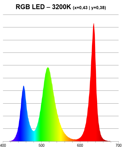

    Żarowe źródła światła nie mają "dziury" w widmie.
    Czym są halogeny - różnice między żarówkami a światłami przeciwmgielnymi
    Ktoś ubrany w coś błękitnego będzie słabiej widoczny.
    Jeszcze gorzej z LED-ami RGB. One maja dwie dziury.
    Tu może być tak że także pomarańczowa kurtka może być słabiej widoczna.

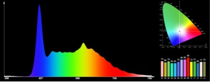

    Są produkowane LED-y o lepszym CRI:
    Ale są droższe, chociaż nie tak bardzo aby ich nie stosować w samochodach.
    Tyle że klient musi wierzyć sprzedawcy na słowo.
